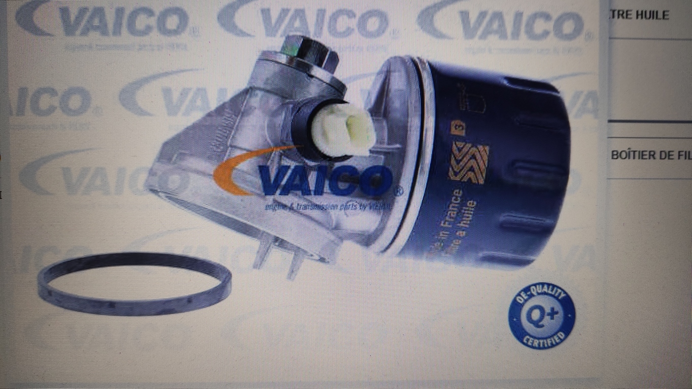

Bonjour,
j'ai fait une vidange dans ma clio 3 1.5 dci avec 4 litres je suis au niveau à moitié
2160km plus tard, suite au message m'invitant à faire l'appoint, je rajoute mon litre
restant et je suis au niveau 3/4
J'ai des gouttes d'huile moteur par terre, lorsque je sors ma voiture..
Je vais resserrer mon filtre à huile plus en espérant que ce soit ça les quelques goutes d'huile..
https://reho.st/self/588fe7da39300eecc46ea567c156a39c1dc074fb.jpg
J'avais démonté l'échangeur eau (support filtre à huile), le joint torique j'avais remis le même graissé,
ça peut pas venir de là cette fuite ?
Rappel pour ceux qui n'ont pas suivi mes aventures avec un filtre à huile trop serré..
https://forum.hardware.fr/forum2.ph [...] 0&filter=1
Ca fuit autour du plan de joint du filtre à l'huile donc c'est bien l'embase que j'ai abîmé avec un coup de lame
de scie à métaux de pas grand chose (moins d'1 mm).
Où je peux trouver ça moins cher ? (Il est à 70€ chez un vendeur de roulement près de chez moi)
Si c'est un échangeur eau/huile moteur, je crois me souvenir en l'ayant démonté que ça a fait une marre de LDR, comment éviter ça  :D  ?
Message édité par Eddy_60 le 18-03-2021 à 17:33:01

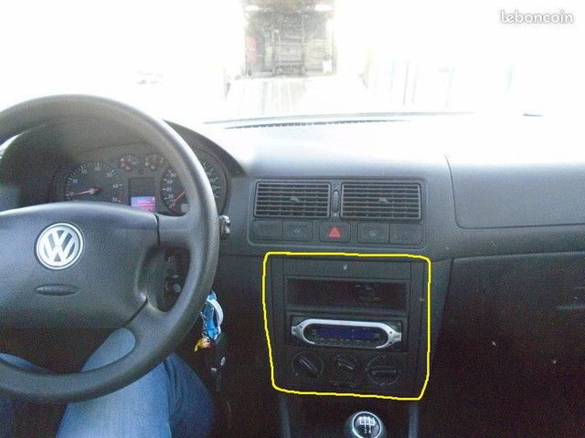

Comment ça s'appelle cette piège d'habillage intérieur svp? Ca m'aiderait pour la trouver de connaître son nom. :o
https://i.ibb.co/kSrKThw/b847be2a68f4e8709b085061e8f3d8e689b8a2ae.jpg
n°62410812
Sen2o
Posté le 18-03-2021 à 19:06:34  profilanswer
La console centrale !

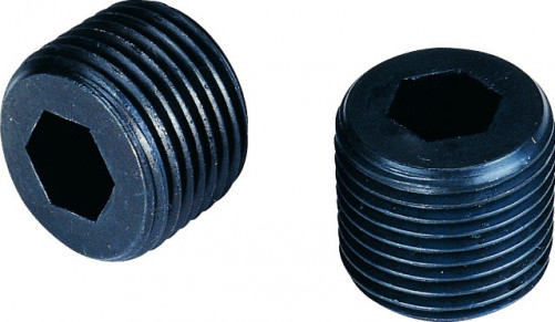

Tiens question très conne, sur le carter d'huile de ma caisse c'est un bouchon conique et donc sans joint.
En cas de soucis, c'est possible de le remplacer par un bouchon "standard" avec un joint ?

Posté le 18-03-2021 à 20:37:15  profilanswer
Justement j’ai cherché avec ça et ça remonte plutôt la partie plus basse (plutôt aux environs du frein à main)... mais merci!

Posté le 18-03-2021 à 20:51:11  profilanswer
Sur etka tu vas trouver l'éclaté de l'habitacle avec les réfs pour chaque pièce.
Ah bon, ça existe ça ?
https://www.tdi.fr/pub/produits_catalogue/catalogue_web/transmissions_et_accessoires/les_bouchons_de_vidange/bouchons_de_vidange_conique_sans_tete_a_six_pans_creux/filetage_americain_nptf_c_p488_/.0bc638cb508127b5ccfab8adf15e1033_m.jpg
ça dépend du plan de joint qui doit être parfait pour qu'un joint appuie bien dessus.

Posté le 18-03-2021 à 22:37:21  profilanswer
Eddy_60 a écrit :
https://www.tdi.fr/pub/produits_cat [...] 1033_m.jpg
C'est ce que j'ai déjà en place d'origine : Bouchon conique en 22x1,5
https://autopiter.ru/static2/detailphoto/w2000/P3006/21081009156.jpg
Et l'idée en gros c'est de savoir si en cas de soucis j'peux passer sur un truc comme ça a joint plat :
https://cdn.autoteiledirekt.de/thumb?id=9758570&n=0&lng=fr&rev=94077797
Message édité par Shinseiki le 18-03-2021 à 22:43:11

Eddy_60
Défenseur des chats opprimés ⭐
Posté le 18-03-2021 à 22:59:17  profilanswer
https://cdn.autodoc.de/thumb?id=2732198&m=0&n=2&lng=fr&ccf=94077807
https://www.auto-doc.fr/topran/2732 [...] GoQAvD_BwE
Un joint de vidange comme ça conviendra pour bien appuyer sur le plan de joint avec la bague en caoutchouc.

Posté le 18-03-2021 à 23:37:24  profilanswer
Décidément. :d
J’y ai pensé  aussi, mais le véhicule doit être un peu trop ancien (Golf/Bora 1999), je n’ai pas trouvé d’éclaté de l’intérieur.
Pour info les pièces sont des inserts autour de la cage autoradio en tout cas c’est revenu souvent dans mes recherches. :)
Message édité par Mountain Dew le 18-03-2021 à 23:38:02

memaster
M.arc a volé mon 62
Posté le 19-03-2021 à 13:44:19  profilanswer
https://i.ibb.co/kSrKThw/b847be2a68 [...] b8a2ae.jpg
??? ;) le 37
https://i.ibb.co/yhSGmMX/etka-bora1999.png
Message édité par memaster le 19-03-2021 à 13:44:53
