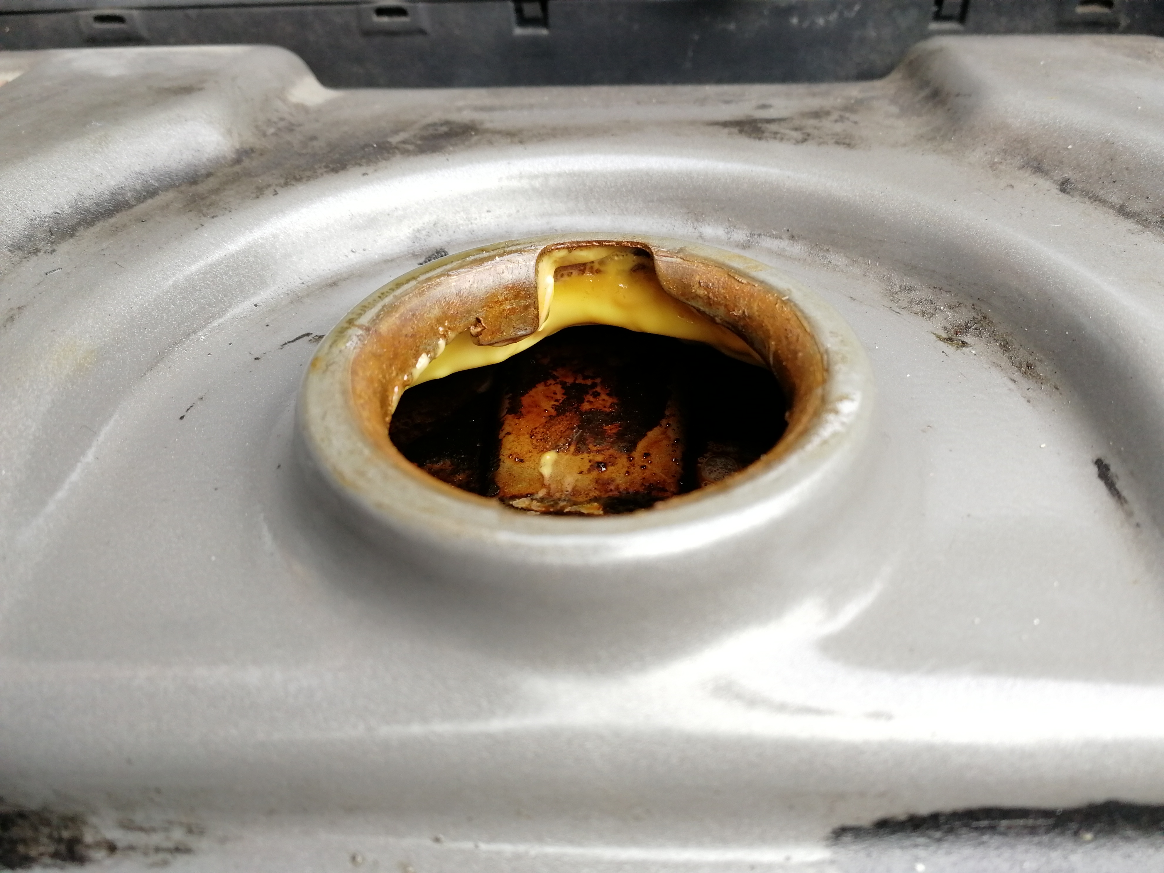

Bonjour,
Je le sais, un classique avec quasiment une seule cause mais sait-on jamais, comme c'est la 1ère fois que ça m'arrive, je préfère en être sûr en demandant votre avis.
Voiture : CITROËN C3 Phase 2 1.1 i 60cv
Année : 2005
Kilométrage : 100 000km
https://i.ibb.co/jb5wS6d/culasse.jpg
Je l'ai remarqué en faisant la vidange il y a 1 semaine : j'avais vu sur le bouchon un peu d'huile moteur. Soit, vu que c'était la première vidange depuis l'acquisition du véhicule, j'ai nettoyé le bouchon, fait la vidange, les niveaux, puis je me suis dit que c'était reparti pour quelques centaines de kilomètres avant de vérifier.
Sauf que là, j'ai préféré vérifier une nouvelle fois et en effet, en plus d'un peu de mayonnaise sur le bouchon, je me suis penché et j'ai vu l'intérieur sur lequel il y en avait une belle couche.
Côté vase et bouchon de liquide de refroidissement, rien à signaler.
Je m'étais dit qu'il ne me restait qu'à attendre de voir si, dans les prochains kilomètres, le niveau d'huile ou de liquide baissait...
Qu'en pensez-vous, svp ?
Merci de votre aide. A bientôt, bonnes fêtes !

Posté le 24-12-2020 à 13:24:07  profilanswer
tu avais roulé combien de temps avant de vérifier sous le bouchon ?
est ce qu'après une longue session routière c'est pareil ?
pas un trajet de quelques minutes

zecalandre a écrit :
Bonjour,
Année : 2005
Trop de petit trajet donc condensation > mayonnaise dans le bouchon...
Ou joint de culasse HS si fumée blanche épaisse au démarrage
https://forum-auto.caradisiac.com/t [...] on-dhuile/
Nettoyer et remonter le tout..on peut pas faire de miracle malheureusement..
Merci des réponses rapides.
Je n'avais jamais vérifié le bouchon avant cette première vidange.
Pendant toute sa durée de vie, cette voiture n'a servi qu'à de petits trajets de ville, dépassant rarement les 20km.
Aucune fumée n'est constatée au démarrage.
sur des trajets courts
ce n'est pas étonnant du coup
après un long et bon trajet ça devrait devenir tout noir :d
Ok merci.
Un "décrassage" sur autoroute est donc conseillé dans ces cas-là ?
Je vais faire un beau nettoyage du bouchon (pour l'intérieur, on verra plus tard) et je vais la balader quelques dizaines de kilomètres sur autoroute pour voir ce que ça donne...
