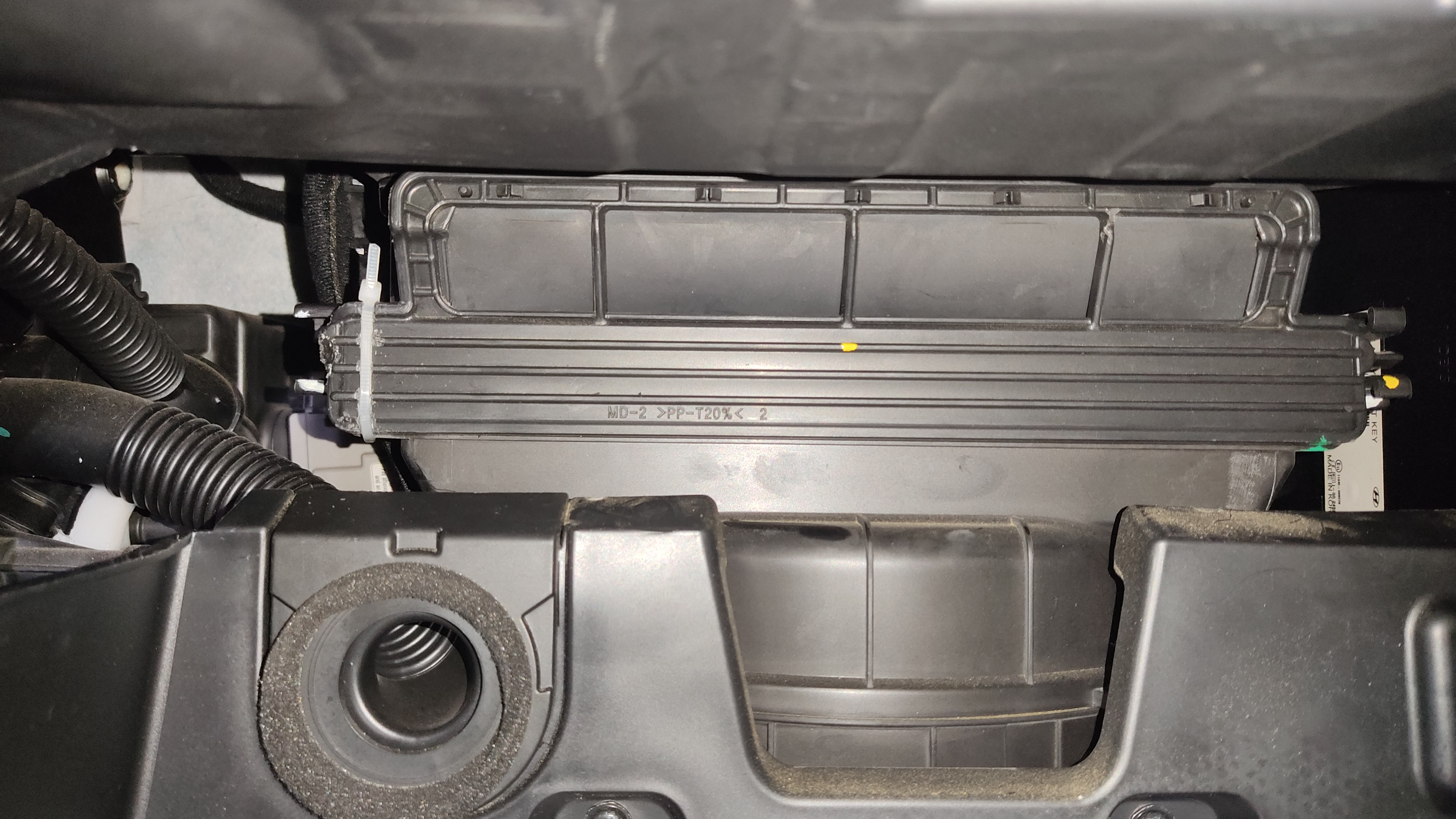

Sen2o
Posté le 20-12-2020 à 13:00:43  profilanswer
Petit HB du jour : entaille dans le plastique pour empêcher le rilsan de glisser...
La fixation du cache du filtre habitacle avait été pétée par un artiste qui avait ensuite tenté de recoller la fixation, pour finalement laisser tel quel, ouvert quoi :lol:
https://rehost.diberie.com/Uploads/0/20201220-124405-93561ef3-f797-48bb-aeb2-7db1d0a464ef.0.res.jpg
n°61648007
gsi spirit
Posté le 20-12-2020 à 13:05:04  profilanswer
La ventilation devait etre bien efficace :D
