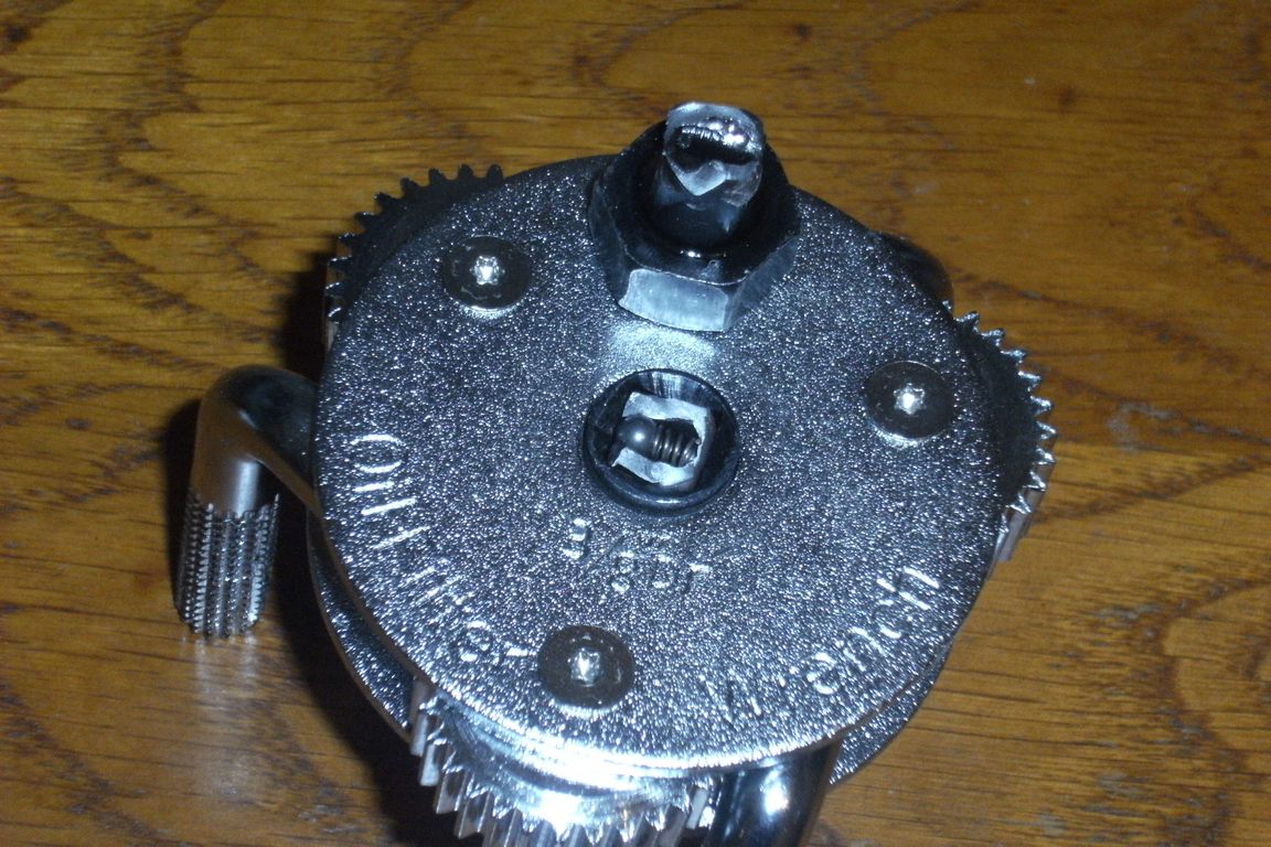

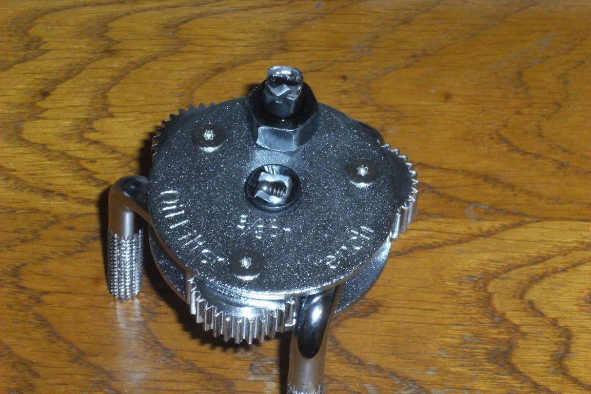

Eddy_60 a écrit :
Bonjour,
A l'occasion d'une vidange, je suis immobilisé donc plus de voiture car je n'arrive pas à désserrer le filtre à huile d'une clio 3 1.5 DCI de 2008.
clé à sangle : pas de place pour tourner
clé maison : une cloche allant par dessus le filtre avec des écrous de 10 qui transperce le filtre à l'huile sur les côtés
Toutes les vidanges ont été faites chez Renault, donc j'en conclus à un serrage très violent..
Rien que l'écrou de vidange il m'a fallut le maillet en tapant dans la clé.
Rassurer moi, le pas de vis est pas inversé genre pour faire chier les gens qui réparent leur voiture eux même ?
https://www.amazon.fr/s?k=cl%C3%A9+ [...] _ss_i_1_11
Quel outil idéal ?
gmund a écrit :
De mémoire sur une Clio 3 (ou Clio 2 ?) j'avais utilisé ça https://www.amazon.fr/Carpoint-0637 [...] 308&sr=8-5
T'avais fait chauffer un peu ton huile avant de vidanger ?
Clio 3 1.5 DCI impossible de tourner avec la clé à sangle (pas de place)
j'ai fait 20km de vélo pour chercher ça =>
https://www.norauto.fr/p/cle-3-grif [...] 68934.html
L'écrou a cassé net au bout de 3 tentatives, le serrage du filtre à l'huile chez Renault c'est plus fort que toi !
A griffe même nettoyé ça glisse, quelle bande de bricoleur chez Renault serrer ça à la clé sachant qu'on le serre à la main !! Le système verrouille rien du tout...
Je vais me faire rembourser chez norauto et je demande le prêt d'un outil dans l'atelier certainement de meilleur qualité que ce qu'il vendent dans le magasin !!!
https://zupimages.net/up/20/42/7yuo.jpg
https://zupimages.net/up/20/42/s8y9.jpg
Bref demain je me tape 80 km de vélo, le décathlon va me lâcher je le sens...
Message édité par Eddy_60 le 14-10-2020 à 19:49:32

@ eddy_60
Prends-toi une clé coiffe à encoches. ça ressemble à une cloche avec une empreinte au sommet (généralement 3/8 pouce).
Celle pour ta Clio est une coiffe de 76mm, avec douze (ou six) encoches pour agripper le filtre.
ça se trouve chez AD ou d'autres fournisseurs spécialisés dans l'outillage automobile.

Silicium777 a écrit :
@ eddy_60
Merci  :hello:
j'ai un API près de chez moi si t'a une marque ou un lien ? Au pire je commande sur amazon et j'attend tranquillement mon colis, mais resté sans voiture c'est chiant quand même.
Sinon je verrais avec les infos sur Google ce que je trouve..
https://www.amazon.fr/gp/product/B0 [...] UWW7&psc=1
6 à 10 jours sans voiture c'est trop long je tente api demain
Message édité par Eddy_60 le 14-10-2020 à 20:28:01

manisque a écrit :
J'ai entendu parler de la technique du dernier espoir [:kede], dézinguage de filtre au tournevis/cisaille, et débloquage de la partie du filtre restée sur le filetage avec une clé à tube. Mon grand-père avait l'air très fier d'avoir réussi à faire ça, mais je ne tenterais pas :sweat:.
J'imagine que si tu en es à péter ta clé en Chinoisium, la clé à sangle ne servira à rien. La cloche me parait une bien meilleure idée que le déglinguage de filtre :jap:.
Figure toi que j'ai pensé à la technique de ton grand père mais j'ai peur de pas avoir des burins de frappe adéquats..
En plus de la cloche il me faut l'outil pour aller dessus, ça va douiller 50€ tout ça..
Ou alors demain norauto me prête leur outil d'atelier ce serait sympa et normal je trouve..
Quelle idée de serrer à l'outil comme un burin chez Renault un filtre qui doit se serrer à la main...
Message édité par Eddy_60 le 14-10-2020 à 21:51:19

Eddy_60
Défenseur des chats opprimés ⭐
Posté le 15-10-2020 à 07:30:35  profilanswer
@ eddy_60
Le pas de vis d'un filtre à huile c'est pas inversé j'espère ?
la base qui appuie sur le plan de joint est en alu facilement découpable avec une pince ?
Je crois que c'est serré tellement fort chez Renault que j'arriverais pas avec une cloche 76mm 12 griffes..
C'est vraiment difficile découper un filtre à huile avec une pince, vous me déconseillez ce genre de chose ?
La technique du tournevis sur cette vidéo est sympa  :hello:
https://www.youtube.com/watch?v=hrPp4VmvdhI
Message cité 4 fois
