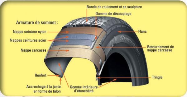

Slops a écrit :
Ah mince, le soucis c'est que les garages sont fermés la. Ça fait chier.
Y a qu'un vendeur de pneu qui le changerait.
Quelqu'un qui sait comme c'est foutu le laisserai rouler.
Ta copine à arraché le caoutchouc extérieur, les trames internes n'ont strictement rien, il n'y a pas de hernie non plus ( signe que les trames vont bien). Donc, techniquement parlant ce pneu va bien. Pour faire un parallèle avec le corps humain, c'est comme si t'avais arraché la première couche de l'épiderme. La protection a disparue mais tu peux continuer a vivre sans crainte et sans saigner.
T'aurais la trame apparente ( le truc marron clair sur l'image du dessous), là il faudrait changer le pneu.
https://img.super-h.fr/images/77c1f4c3cc5fea6e29e06a23cee6d03e.jpg
Edit : A y regarder encore mieux, ton pneu semble en plus avoir un rebord protecteur de jante. Ca risque encore moins.
Message édité par gsi spirit le 27-06-2020 à 13:51:49
