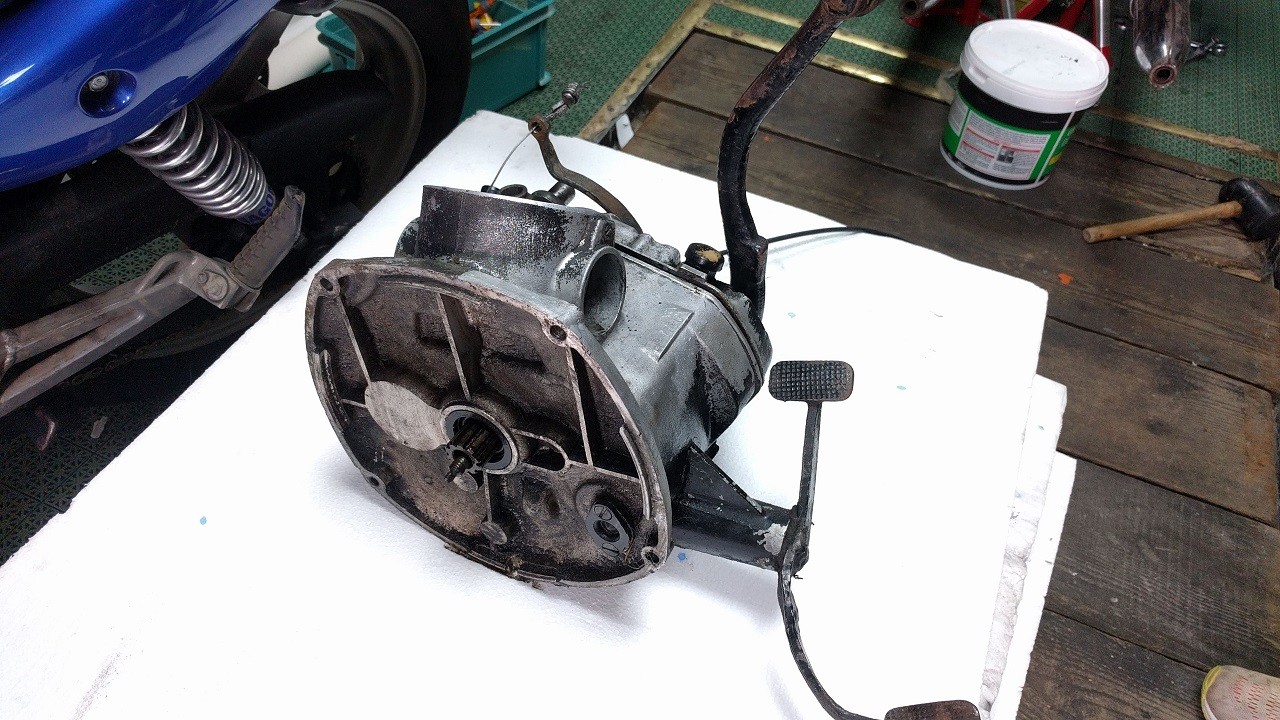

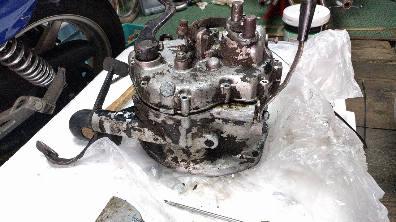

Je galère à ouvrir la boîte de vitesse d'une vieille bécane en cours de restauration.
J'ai l'impression que c'est l'un des arbres qui s'est collé au couvercle avec le temps.
J'ai tenté de frapper l'arbre en sortie avec un maillet en caoutchouc pour essayer de décoller ce qui doit l'être mais rien à faire.
J'ai peur de forcer et de péter quelque chose dedans.
Vous auriez une technique ? A part continuer à essayer d'y arriver par la force ?  :??:
https://img.super-h.fr/images/gearbox---Copie.jpg
https://img.super-h.fr/images/IMG_20200503_182029---Copie.jpg

n°59681383
gmund
Posté le 04-05-2020 à 14:03:36  profilanswer
T'enlèves pas le sélecteur ?
n°59681617
trashfrann
Maître Poireau
Posté le 04-05-2020 à 14:23:36  profilanswer
On avait tout viré (levier et sélecteur) mais on les a remonté avant de finir histoire de rien paumer :o
Edit : on a pas viré le kick et je sens que ça va être une partie de plaisir à enlever :o
Re édit : ok, tuto parfait trouvé, vais tenter ça
Message édité par trashfrann le 04-05-2020 à 16:02:42
n°59682882
nerosso
Posté le 04-05-2020 à 16:02:57  profilanswer
Ça sent la goupille planquée. Tu n'as pas une RTA ou un Haynes, une vidéo youtube pour t'aider?

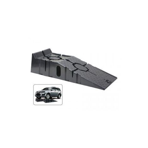

Dites vous pensez quoi de ce genre de rampe :
https://cdn.manomano.com/rampe-en-plastique-renforce-a-lunite-P-177238-1474131_1.jpg
https://www.youtube.com/watch?v=Rtxwnu3xysM
https://www.ebay.fr/itm/Rampes-pour [...] SwbxBbNdrj
je prefere ça aux rampe metal mal soudée qui seraient aussi trop pentu pour mon PC avant ...
par contre ~20cm de "levage" je ne sais pas si c'est suffisant pour travailler dessous par exemple, un cric fait pas beaucoup mieux d'aprés mes calculs mais si qq'un a deja utilisé je veux bien un retour :jap:
n°59717713
gmund
Posté le 07-05-2020 à 21:28:20  profilanswer
Perso je trouve pas ça dingue... Un cric et 4 chandelles c'est marre
n°59717717
RemiFL
Posté le 07-05-2020 à 21:29:00  profilanswer
Il faut pas vouloir travailler sur les trains/freins surtout.
n°59717814
StanCW
Parle à Monkey ...
Posté le 07-05-2020 à 21:42:04  profilanswer
Dans la série des rampes :
https://www.youtube.com/watch?v=1-tOi48FsoU
Améliorable (les supports arrières) mais l'idée est pas mal :D
n°59717913
MajoriteSi​lencieuse
iel
Posté le 07-05-2020 à 21:55:42  profilanswer
Même pour une vidange, t'as intérêt à ce que la vis soit totalement vers l'arrière
n°59717949
StanCW
Parle à Monkey ...
Posté le 07-05-2020 à 22:00:03  profilanswer
n°59717955
Posté le 07-05-2020 à 22:01:09  answer
S'il reste 150ml d'huile dans le carter, c'est pas la fin du monde. :o
Avec des rampes de 17cm et le carter du K4M, je vire quasiment tout en tout cas. Car les 5L y passent pour être au max.  :o
Message édité par Profil supprimé le 07-05-2020 à 22:02:41
n°59718008
stripsky
Abyssus abyssum invocat
Posté le 07-05-2020 à 22:08:29  profilanswer
J'utilise ça depuis des années. Échappement vidange etc
https://www.norauto.fr/p/rampe-de-l [...] Name=48216
n°59718022
Kiks
Posté le 07-05-2020 à 22:10:18  profilanswer
Rampe en polystyrène extrudé FTW
La largeur que tu veux :love:
Message édité par Kiks le 07-05-2020 à 22:11:51

StanCW
Parle à Monkey ...
Posté le 07-05-2020 à 22:11:57  profilanswer
Voila pourquoi j'en veux pas :
3 mois après avoir acheté 2 rampes, une soudure (utile à la solidité de l'ensemble) a lâché sur une des 2. Mon centre Norauto me l'a remplacée. Maintenant, sur l'autre rampe, ce sont toutes les soudures latérales qui ont rompu.
Je n'ai levé qu'une Twingo (850 kg) et une Focus (1200 kg) avec, toujours avec les 2 rampes en même temps.
et ce genre de commentaire j'en ai vu à peu prés sur toute les rampes métallique de ce genre (manomano etc ..), ça a l'air d’être la loterie :/
Message édité par StanCW le 07-05-2020 à 22:12:30
n°59718118
Posté le 07-05-2020 à 22:25:17  answer
C'est pour ça que j'ai visé celles en plastique.  :o
n°59718138
stripsky
Posté le 07-05-2020 à 22:27:56  profilanswer
Ras de mon côté et pourtant elles ont pris

le systeme qu'il a avec la batterie et le circuit d'huile je le trouve a chier :/
n°59718421
StanCW
Parle à Monkey ...
Posté le 07-05-2020 à 23:07:41  profilanswer
Bordel le tarif :/ 1000€++
EDIT : 350€ mais 1.5T maxi pour ce modele :/
https://www.comptoirducabriolet.com [...] -auto.html
Message édité par StanCW le 07-05-2020 à 23:23:03
n°59719189
Aline BOQS
Alsacobéquois.
Posté le 08-05-2020 à 02:56:19  profilanswer
Typiquement le genre de truc qui ne m'inspire aucune confiance.
Vers 1:10, les sécurités anti-repliement n'ont de sécurité que leur nom, vu le jeu qu'elles ont.  :sarcastic:
Ca doit tout juste être bon pour bricoler sur les roues : autant dire que je préfère me fatiguer
un peu plus en utilisant un bon vieux cric des familles avec ses chandelles associées.
