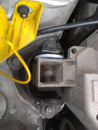

je viens de recuperer ma voiture du garage, le kit complet de courroie a était changer (megane 1 phase 2 essence 1.6 110cv)
mais maintenant... toute mes vitesses acroches, avec le levier de vitesses ! elle ne passe plus avec fluidité ! cela peu t'il avoir un lien ?
Pour être plus précis, j'ai fait ce petit test : quand j'appuie sur l’embrayage (a l'arret, moteur ralentit), toute les vitesse accroches quand je les passes, et si je laisse l’embrayage apuyer, que je revient au point mort, toute les vitesses repasser avec fluidité.
avant le seul soucis de boite de vitesse que j'avais, c'est que tous les 100 km environs, mon levier de vitesse se bloqué au point mort, aucunes vitesse de passé, sauf la 5eme ! je passer la marche arriere, en prenant un peu d'elan avec le levier, je revenais au point mort, et toutes les vitesses était débloqués !
mais elle passées avec fluidité... plus aprés ce changement de courroie chez ce garagiste !
vous pensez que ça peu etre un simple soucis de tiringlerie, réglable facilement ?
je rappellerais demain le garagiste evidement, mais j'aimerais avoir vos hypothèses de mécaniciens erudits avant.
merci par avance pour toutes pistes

Pour le probléme des vitesses,il faut déja voir l'état du silentbloc de dessous.
Si il est bon et que les vitesses passent bien moteur coupé et mal moteur en route,c'est  un probléme de boite ou d'embrayage.
n°57617224

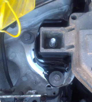

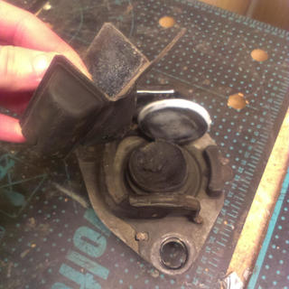

Il faut démonter le support moteur côté passager et monter le moteur (en tirant sur le support moteur anti-couple) pour changer la courroie de distribution. Les supports sont peut-être remontés de travers ou ont cassé s'ils étaient déjà un peu vieux et usés.
Si ça t'es déjà arrivé avant, et que tu as peut-être remarqué que le levier de vitesse bougeait d'avant en arrière en accélérant ou en ralentissant, c'est signe que le support anti-couple est mort.
Tu peux en être sûr en t'allongeant devant la caisse et en poussant avec le pied sur le carter d'huile, si tu sens le moteur bouger, c'est que le support anti-couple est vraiment mort. Tu peux aussi voir le moteur bouger avec le capot ouvert.
Pour le support du haut côté passager, tu sens le moteur taper le capot en accélérant fort en première ou en seconde (la mousse d'insonorisation prend la forme du moteur au niveau du papillon :o), ou bien le moteur vibrer en ralentissant (frein moteur en 1ère/2nde).
Le support arrière se change avec 2 chandelles pour <30EUR, et le support côté passager se change avec un cric (c'est plus facile avec cric + chandelle en virant la roue) pour ~60EUR.
Le support côté boite est surdimensionné et ne devrait pas casser :o.
Edit:
Si la partie liée au moteur est bien centrée dans le support comme ici, c'est bon:
http://www.monorailc.at/data/galleries/2016_megane/thumbs/20170716-IMAG4334_.jpg
Si ça se balade comme ici, c'est pas bon:
http://www.monorailc.at/data/galleries/2016_megane/thumbs/20161231-IMAG3641.jpg
Et ça a des chances de faire ça si tu lèves légèrement le moteur avec un cric (j'avais dévissé le support, mais un bout est resté collé au moteur):
http://www.monorailc.at/data/galleries/2016_megane/thumbs/20170716-IMAG4335_.jpg
Le support du bas ressemble plutôt à ça (pas sur une Mégane, mais c'est à peu près la même forme), celui de droit bouge facilement en poussant avec les doigts même s'il est visuellement correct:
http://www.monorailc.at/hfr/2019/09/fiestaguez.jpg

voici une photo du silent bloc gauche, il bouge facilement a la main !
http://image.noelshack.com/fichiers/2019/38/5/1568989540-sb1.jpg
pour voir le support moteur droit, il faut regarder sous la voiture ? je supose
Y a t'il moyen de voire un moteur anormalement affaissé ?  ou meme 2 cm ça peu suffire a crée ce soucis d'aligement pour passer les vitesses ?

Foxus666 a écrit :
merci de vos réponses instructive, man-x69 et misato !
http://image.noelshack.com/fichier [...] 40-sb1.jpg
On voit que le caoutchouc est craquelé sur le dessous, mais c'est dur de juger l'alignement et le fait que ça bouge facilement sur une photo.
1cm d'affaissement, c'est vraiment énorme pour un support moteur censé bouger de quelques mm verticalement et horizontalement.
As-tu des photos du support anti-couple? Il faut regarder sous la caisse, on peut le voir sans cric en regardant depuis le bas-de-caisse côté conducteur (voir le truc rouge sur la photo).
