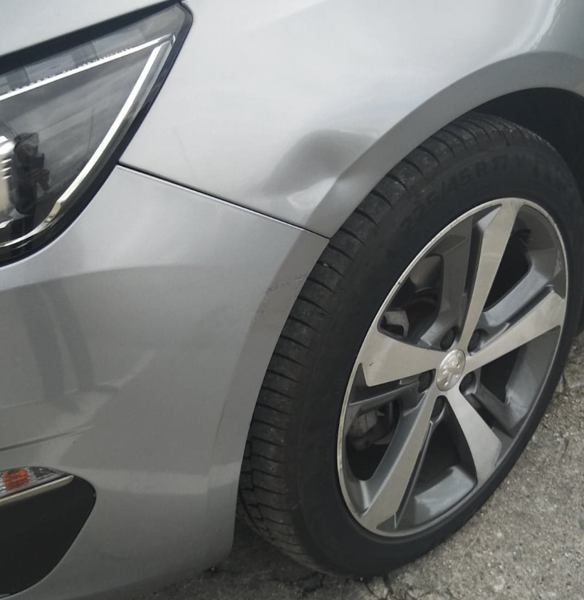

Laska-
Posté le 31-07-2019 à 18:23:47  profilanswer
Ah non, c'est sur le dos de leur assurance :o
Initialement la voiture avait de la peinture noire partout, j'ai pu nettoyer ça, et repeindre ma peinture arrachée avec un pinceau retouche que j'avais déjà.
Voilà le résultat une fois nettoyé et repeint :
https://i.gyazo.com/bd0199ab630f625 [...] e84086.png
Le parechoc est un peu mou à l'endroit où j'ai repeint, il y a surement du cassé à l'intérieur mais rien de grave.
Semaine prochaine on prend RDV pour changer pare choc et aile, avec voiture de prêt, j'espère juste qu'ils me mettront une voiture de prêt décente.
Rien de catastrophique pour le reste de la voiture, non ?
Cette image me rassure quand même pas mal.
Message édité par Laska- le 31-07-2019 à 18:26:16
n°57211948
dje33
Posté le 31-07-2019 à 19:02:25  profilanswer
Il y a rien.
n°57211959
bitubo
GT Turbo Addict
Posté le 31-07-2019 à 19:03:41  profilanswer
non ça va c'est leger

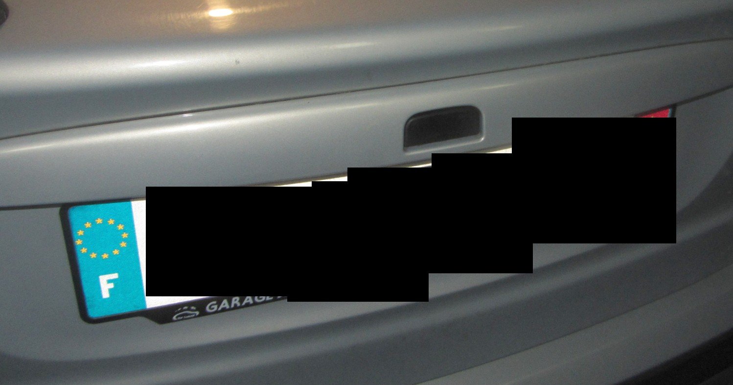

bonjour
j'ai un soucis aléatoire avec le moteur de verrouillage electronique du coffre, des fois j'arrive a l'ouvrir, des fois non, j'ai l'impression que c'est un faux contact, en tapant dessus ou apres avoir roulé, et quelques vibration, ca remarche. vous savez comment ça marche sur une renault megane 1 phase 2 essence 110cv ?
j'ai l'impression que le moteur de verrouillage se situe derriere le bouton, et l'empeche tous simplement de s'enfoncer trop, aprés c'est une banal tringle et effet de levier sur un crochet. mais comment y acceder ?
http://image.noelshack.com/fichiers/2019/31/4/1564663381-bouton.jpg

Hypothèse :
Sur une voiture âgée, il y a souvent des fils dénudés dans le soufflet entre la caisse et le hayon.
Message édité par Cosmolem le 01-08-2019 à 14:45:21

merci Cosmolem, mais c'est un peu vague, le soufflet c'est une grosse gaine qui contient les fils du verrouillage centralisé je supose ?
car j'aimerais acceder au moteur de verrouillage du coffre, derriere le bouton (je présume), et limite, le déconnecté, ma caisse dors dans le garage, ca me derange pas que le coffre ne sois jamais verrouillé (dans un premier temps) :jap:
Tu peux démonter la garniture du coffre pour avoir accès à tout l'intérieur et condamner ou démonter ton actionneur, et démonter la garniture d'aile/montant arrière gauche pour accèder au connecteur qui mène au soufflet, pour tester le câblage.
Par contre c'est un souci connu sur ce modèle, et c'est souvent l'actionneur HS plutôt que des câbles cassés dans les soufflets comme les PSA :o.
