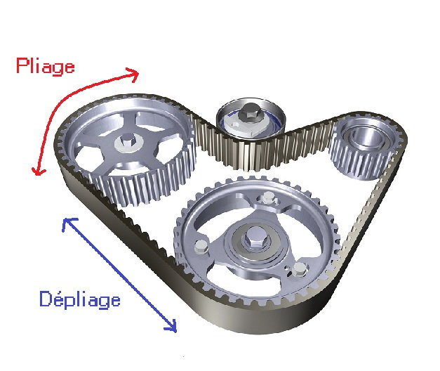

spacemaster2 a écrit :
L'usure d'une courroie est surtout provoquée par les pliages dépliages quand elle passe sur les poulies,c'est comme quand on tord un fil de fer plusieurs fois il  fini par casser.
https://www.zupimages.net/up/19/27/yznx.jpg
ah, j'pensais vraiment que c'est parce qu'elle était tendue comme un string :D ... j'apprends un truc :jap:
