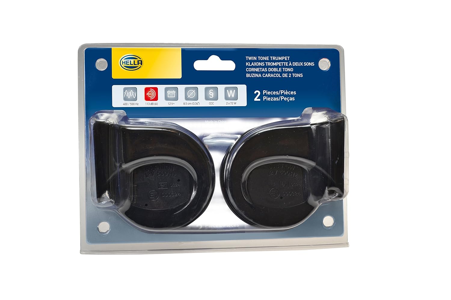

Blackhawk8 a écrit :
Je souhaite changer le klaxon de ma Toyota Corolla, car celui d'origine est vraiment ridicule
Le fusible fait 10A, je cherchais un klaxon unique mais tout ce que je trouve sont des paires de klaxon avec haute et basse tonalité (chacun tirant 6A)
N'ayant pas envie de tirer un nouveau cable, vous savez si le volume sonore sera suffisant si j'en branche qu'un seul des 2 ?
https://www.amazon.com/HELLA-940800 [...] Bhorn&th=1
https://images-na.ssl-images-amazon [...] L1500_.jpg
je n'ai pas regardé ce qu'ils avaient mis sur ma CT, mais il a une putain de puissance le klaxon :D

Blackhawk8
Posté le 21-11-2018 à 04:43:04  profilanswer
Je regrette celui de ma Mazda, le ratio parfait entre puissance, aggressivité, et volupté sonore  :D
Celui de la Toyota ressemble à une porte qui grince
Le problème c'est qu'en écoutant les modèles de remplacement (Hella, Sickspeed), c'est pas franchement mieux [:jeprendsmonpied:3]

chaced
Posté le 21-11-2018 à 10:18:24  profilanswer
prend ceux de chez lexus alors, ça doit s'adapter faciement vu que ça reste une toyota :D
