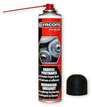

Sebastino2​9
Posté le 18-05-2018 à 16:56:12  profilanswer
Vous me conseiller quoi pour le lubrifier? Sachant que le motoventilateur est difficile d'accès.
Je pensais utiliser une bombe pour asperger. Au niveau du moteur du ventilo par le capot moteur. Sa risque pas de griller le moteur du ventilo?
Je pensais utiliser ce genre de bombe
https://images-na.ssl-images-amazon.com/images/I/71-XIlDmfRL._SY355_.jpg
Le lubrifiant en photo est peut être mieux que le WD 40?
n°53304329
gsi spirit
Posté le 18-05-2018 à 17:02:12  profilanswer
Change le, t'auras beau mettre du lubrifiant ça recommencera à couiner avec le temps ...
