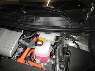

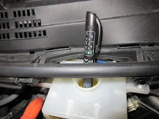

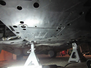

Exemple tout con.
Il y a protège carter sous la voiture, sur la quasi totalité des voitures, il faut retirer le protège carter.
La non, ils ont mis une trappe qui donne sur le filtre a huile et le bouchon.
https://3.bp.blogspot.com/-C5wEY_Uc3cc/Wm-BR2SIApI/AAAAAAAAB1c/x2UVI53--PM1xyw4HMNAJ6juI89aaMRlACEwYBhgL/s320/trape2.jpg
Autre exemple, le bouchon du liquide de frein n'est pas accessible, bref, comme sur certaines voiture il faut démonter la baie de pare brise.
https://4.bp.blogspot.com/-G6ap5bjKeYQ/Wnn0gPQu3JI/AAAAAAAAB6g/g00OBbFjzPca82ACHWkBESE5aRDDCPEYQCLcBGAs/s320/wIMG_1402.redimensionn%25C3%25A9.jpg
Et non, la aussi ils ont fait une petite trappe.
https://3.bp.blogspot.com/-Yw7nyqaoaUk/Wnn1m7JUQMI/AAAAAAAAB7U/shiFNy_cjjIXpzMwdQRu_L3w6FGo5b5sACLcBGAs/s320/wIMG_1410.redimensionn%25C3%25A9.jpg
Franchement, c'est agréable de bosser la dessus :)
