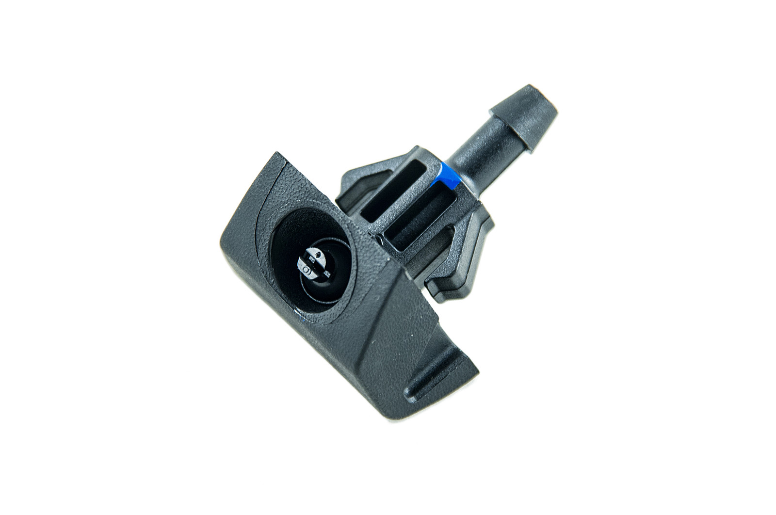

Tuxerman12
Posté le 03-04-2018 à 15:14:48  profilanswer
Bonjour,
Je croyais être à cours de lave-glace mais après avoir fait le plein, finalement ce sont les 2 buses avant qui commencent à être bouchées, il y a encore un spray de liquide qui sort, mais c'était mieux avant :o . Quelles sont les bonnes pratiques dans ce cas ? [:noxauror] Il s'agit d'une Nissan de 10 ans, matériel Renault probablement.
Edit: les buses ressemblent à ça : https://i.ebayimg.com/images/g/jV0A [...] -l1600.jpg , je ne vois pas trop où planter une aiguille :D

n°52887911
Bobox
Yuri Orlov :)
Posté le 03-04-2018 à 18:06:35  profilanswer
Une nuit dans du vinaigre blanc :o
n°52888092
Je vais essayer,  merci. Faut démonter les pièces ou sufit de les asperger ?
Comprends pas pourquoi ça s'est bouché, je ne mets que du lave glace dedans.
Message édité par Tuxerman12 le 03-04-2018 à 20:28:32
n°52888618

Posté le 03-04-2018 à 19:33:00  profilanswer
Si les deux buses se sont bouchées en même temps c'est peut-être la pompe qui est fatiguée ou un bouchon en amont ?

n°52889071
Tuxerman12
Posté le 03-04-2018 à 20:31:29  profilanswer
Je vais tenter un coup de détartrage avant.
