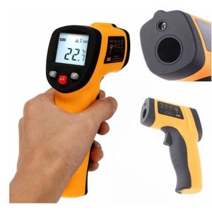

Posté le 29-09-2017 à 22:57:55  profilanswer
Sen2o a écrit :
Les roues tournent librement quand la voiture est sur cric ?
Dans ce cas, c'est normal que les disques soient chauds.
Non ça bloque
Ça risque rien que ça chauffe ?
Elles vont se faire avec le temps les plaquettes ?
Mon Feed-Back

n°51108746

tony54
Posté le 30-09-2017 à 01:57:30  profilanswer
ptibeur a écrit :
Bioman sur le topic :love: :D L'avant chauffe moins que l'arrière ? Les 2 disques arrières chauffent ou seulement 1 ?
Je suis à 35° pour les deux roues avants et 100° et 68° pour l’arrière
Voilà à quoi ressemble mon pistolet laser
https://i2.cdscdn.com/pdt2/6/5/9/1/ [...] t-50de.jpg
Message édité par tony54 le 30-09-2017 à 01:58:04
