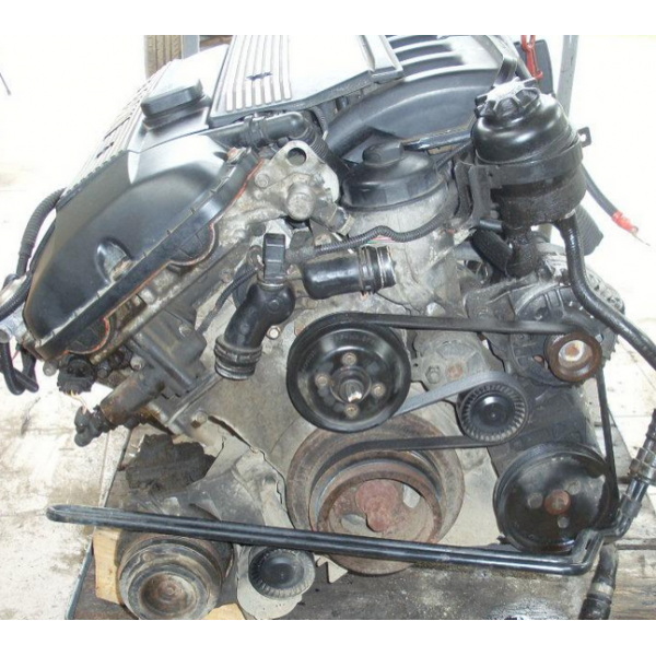

Bonjour à tous !
Problème sur ma voiture que je voudrais confirmer avec vous.
J'ai une 328i E36 donc motorisée par le M52B28.
J'ai un sifflement depuis plusieurs mois qui est proportionnel au régime moteur. C'est un accessoire qui fait ce bruit et qui est relié à la courroie. J'ai cru à l'alternateur pendant un moment (Roulement).
Mais depuis hier, le sifflement/grognement se met à gueuler plus fort lors d'un mouvement un peu brusque du volant ou un freinage un peu appuyé.
Question : La pompe de DA est-elle reliée au circuit de freinage ? Ou est ce que c'est juste l'huile de la pompe qui bouge avec le freinage et qui m'amplifie le problème ?

Bonjour à tous !
A savoir que le niveau d'huile est bon.
très probable la pompe de DA, vérifie bien le niveau. Souvent c'est laissé juste au dessus du mini sinon ça a tendance à déborder.
La pompe DA est juste en dessous de l'alternateur, en bas à droite de cette image
http://reho.st/www.euromotors.fr/907-thickbox_default/moteur-bmw-e36-328i-190-cv-m52b28-286s1.jpg

Je n'ai pas réellement écarté cette option. Mais disons que vu que le bruit s'amplifie beaucoup lors d'un virage avec un peu de charge sur le volant ou un freinage appuyé  suivi d'un virage...
Merci à vous deux en tous cas. C'est embêtant elle est chère cette pompe ! Enfin tant pis je la changerais sous peu. Pas le choix !
