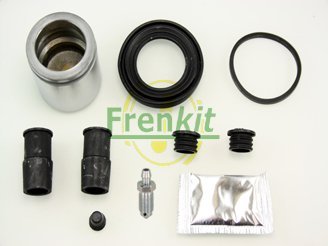

J'avais mis soufflets et joint de soupape des étriers dans un peu d'huile moteur, histoire qu'il ne meurent pas de soif, le temps d'électrolyser toute la petite famille....
Ne le faite pas! :/
Il ont quasi doublé de volume :whistle:
Je suis bon pour prendre un kit de refection, mais j'aurai la conscience tranquille :o
Ca reste une bonne huile moteur, elle doit réparer les joints de vilbrequin :o
Message édité par multivitamine le 09-02-2016 à 16:53:29

c'est quoi des soupapes d'étrier? [:totoz]
n°44758627
multivitam​ine
Marchande avec cela.
Posté le 09-02-2016 à 16:55:32  profilanswer
http://ecx.images-amazon.com/images/I/31LYjA0iB8L.jpg
EDIT: c'est un piston plutôt :o
Message édité par multivitamine le 09-02-2016 à 16:56:20

les pistons?
n°44758637
multivitam​ine
Posté le 09-02-2016 à 16:56:38  profilanswer
oui :o

ok :D
du coup, j'appelle ça des pistons :o
d'ailleurs j'ai un petit échantillon de graisse de montage de freins comme sur la photo, il a 5 ans environ :o il est devenu tout jaune à l'extérieur, je sais pas si c'est encore utilisable :o

il fallait simplement les badigeonner de DOT [:elmoricq]
