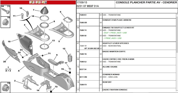

Pas d'avis pour la position cric/chandelle ? :o
Sinon demain je tenterais bien aussi de vérifier la tringlerie rapidement, et graisser un peu, voir si ça aide les passages de vitesse
http://reho.st/preview/self/3b19a2208bcc144c2c9f6154a9143605727e273a.jpg
ça m'a l'air d'un bordel, mais je vois pas trop de vis, que des vieux clips donc :o
