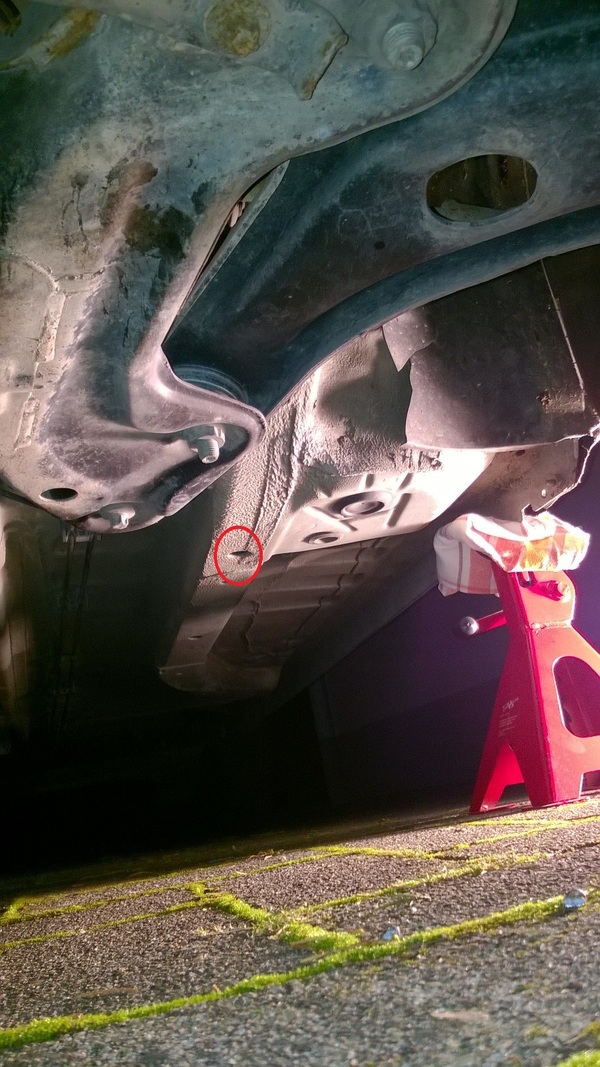

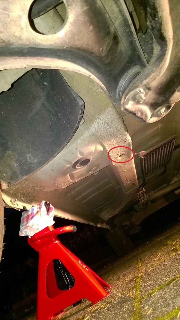

Posté le 03-11-2015 à 23:41:52  profilanswer
Bonjour à tous !  [:biaab:1]

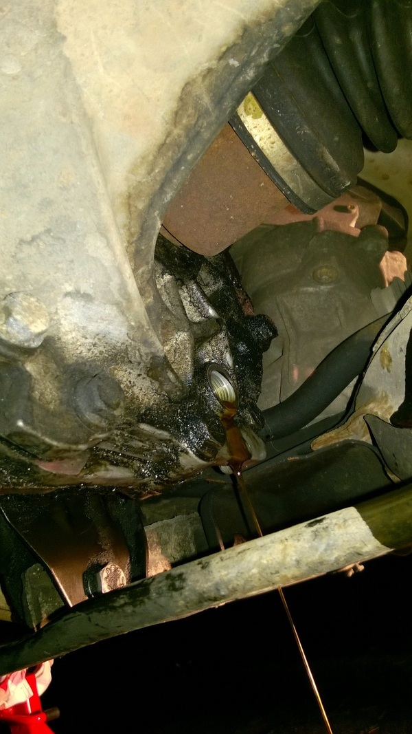

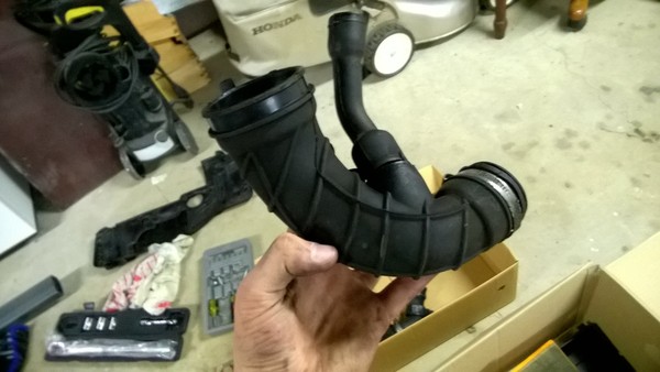

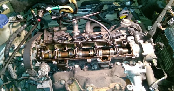

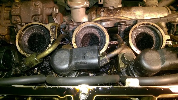

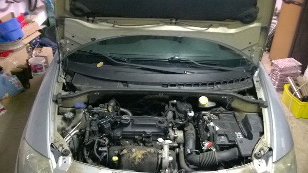

Gros bricolages ces derniers jours, avec:
- changement des joints d'injecteurs et protecteurs des 4 injecteurs sur ma C3 (7h de taf cette saloperie, et énorme flip au moment de redémarrer, mais ça passe nickel  [:altherac:1] ), paye ton bloc admission/couvre culasse impossible à retirer sans désserer le support moteur.. bien sûr c'est précisé nul part dans tous les tutos, j'ai dû perdre une heure à galérer  [:bricksyer]
http://reho.st/preview/self/53d2a6eb0f1900776f7e768cae2f1df726604723.jpg
http://reho.st/preview/self/4f56ab3b8409b07fa202daab83aa76f902c3b0dd.jpg
http://reho.st/preview/self/4d4da8bb1e905979de182c96b4ad02e878e6c2f6.jpg
http://reho.st/preview/self/b0068bcc4ab13108c491f3c3f395dddae617a489.jpg
j'adore cette photo  [:rofl]  avec la pièce toute tordue et bizarre, ça fait assez caricature de machine infernale (un peu comme dans le film Brazil et la scène du réparateur de clim')  [:sasha2011:1]
- Vidange de boîte, rien de bien compliqué mais ça pue et ça se fout partout, han, cette horreur [:fandalpinee] , (elle a 174500km, je me dis, même si c'est "à vie" une huile de boîte, ça doit pas faire de mal, j'ai vu de la limaille au fond du récipient
http://reho.st/preview/self/23d3e66d771e16db2e2709d4b8f067e78566a926.jpg
http://reho.st/preview/self/bcac38d54dead2b93103ab1519ee8a1f1afa61f9.jpg
Et enfin.. le plus débile !

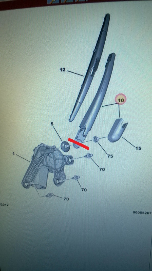

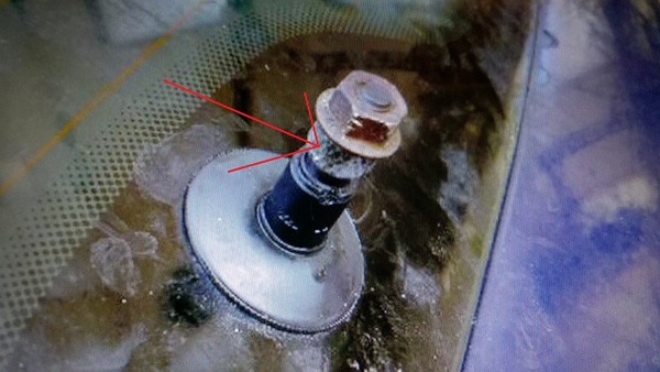

Mon essuie-glace arrière était depuis plusieurs semaines possédé par le diable.. en gros quand je l'enclenchais il allait jusqu'à mi chemin, et revenait d'un coup en arrière beaucoup trop loin pour aller gentiment essuyer la plaque d'immatriculation...  [:am72:5]
enquête menée, rapide démontage, je vois que le support de bras attaché à l'axe du moteur est brisé (partie rouge sur la photo)
http://reho.st/preview/self/257c5c239ca313647fd3a48724d8261bba4a8abc.jpg
Après arrachage à la wanegen, je me suis retrouvé avec cette merde:
http://reho.st/preview/self/42c7303a84e065b08dd15665e5eb76bbf82e57be.jpg
 impossible de remonter un support de bras neuf.. j'ai mis une journée à capter que l'espèce d'écrou moletée (pointé enrouge ) sous l'écrou à embase est à l'origine serti sur le support neuf  [:tim_coucou]
Indémontable le truc, pas moyen d'enlever ce petit truc moletée  [:fandalpinee]  je vois sur les forums des histoires d'arrache moyeu, de dégrippant pendant toute la nuit et de scie circulaire [:siluro] c'est qu'un petit essuie-glace bordel [:kzimir]
après moultes échecs d'extirpation, je cherche le dremel et je scie cet espèce de cylindre moletée.. en faisant gaffe de pas bouffer les cannelures qui maintiennent la pièce, mission accomplie ! c'était rouillée sa race, tu m'étonnes que ça bougeait pas  [:sasha2011:1]  [:sasha2011:1]
pièces commandées aujourd'hui.. montage demain normalement :o  [:am72:5]
contrôle technique passé haut la main juste cet aprèm avec un essuie glace scotché à la vitre  [:am72:5]
une belle petite auto pas si ouf que ça à entretenir la C3 1.4 hdi  [:sasha2011:1]
Et enfin, question de vie ou de mort, je débute vraiment dans tout ce qui est levage de voiture avec cric/chandelle, je me chie dessus à chaque fois que la voiture craque un peu, j'ai vraiment peur d'y rester ou de tordre la structure ou casser quelque chose... donc ! :o
Ce soir pour la boîte, j'ai mis mon cric (avec une petite gomme en catoutchouc) à ces endroits :
http://reho.st/preview/self/5b93c15599e522c41169eba47476a520af8cca7d.jpg
http://reho.st/preview/self/92e5b5f7f7759b88ba3acbf8a54054eadb720c69.jpg
(entourés en rouge) c'est bien ça qu'on appelle le longeron ? :o :o
Est-ce que c'est un endroit adéquat ? ! Parait qu'on peut les mettre sur le berceau aussi (visible sur les photos) mais où exactement ?
Pour les chandelles, ça passe sur la feuillure à l'endroit marqué d'un triangle (renforcé) ?  [:sasha2011:1]
et à l'arrière ? y'a un endroit de prédilection ? parce que le problème c'est toujours d'avoir un point de levage pour le cric et un libre un peu éloigné pour placer ma chandelle  [:apges:3]
danke sehr ! :o
