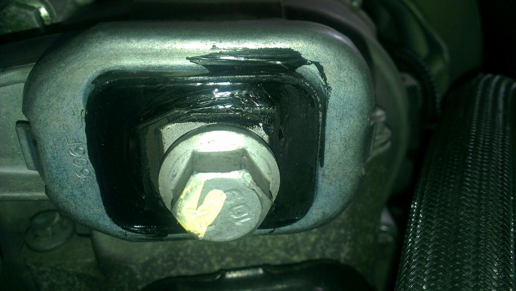

Posté le 29-10-2015 à 22:36:45  answer
C'est fiable cette réparation sur le silentbloc d'une biellette de reprise ? A la colle pare-brise. :o
http://img.xooimage.com/files94/e/ [...] c71740.jpg je suis tenté de le faire sur ma poubelle.
Message édité par Profil supprimé le 29-10-2015 à 22:39:41
