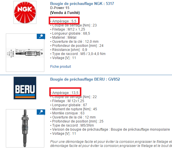

Ils donnent le courant consommé par une bougie de préchauffage pour mon 1.9d
NGK : 5.5A
BERU : 13.5A
Çà me semble bizarre une telle différence, les BERU seraient largement plus efficaces.

55A pour 4 bougies ? il fait combien ton fusible ?
sans compter que 180w (12.8 * 13.5) dans une tete de 1cm, ça doit bien rougir au moins :D
Perso ça m'étonne pas, sur ma corsa 1.7D le fusible fait dans les 80A il me semble
Aucune idée. C'est nouveau le diesel pour moi.  :o

Il y a des bougies dites "rapides" qui consomment plus, mais le calculateur doit être programmé en fonction sinon on risque la casse de la bougie.
