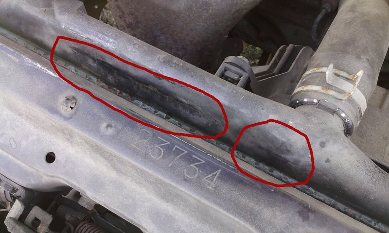

Je te comprend, le prix d'un neuf NISSEN pour ma bagnole est dans les 70€. Un composé métal c'est 10€. Une image :
http://reho.st/medium/self/abe44f1be761df13f68ac1ccf70eddafbaa86499.jpg
Un lien OSCAR pour les radiateurs correspondants : http://www.oscaro.com/radiateur-du [...] 345-779-gt
http://reho.st/medium/self/abe44f1 [...] a86499.jpg
sérieux [:tinostar]
tain en moto c'est 200 balles mini pour de la copie :/
du coup, en effet, je prendrais pas le risque de bricoler.
Message édité par TheCreator le 28-09-2015 à 17:48:41

[:fiscalisator:1] la moto c'est vraiment un truc de passionnés aveugles ;)
Un vrai scandale oui !
La réparation, ce serait pour faire une 100ene de kilomètres en fin de semaine sachant que je n'aurais pas le temps de commander/remplacer le radiateur d'ici samedi.
Message édité par muzah le 28-09-2015 à 19:05:04

ouais ben du coup ma répa à l'epoxy m'allait bien :o
