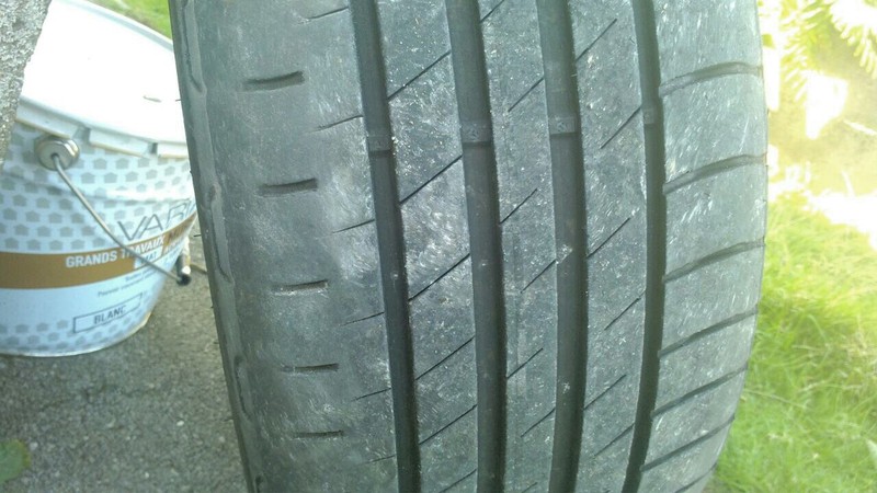

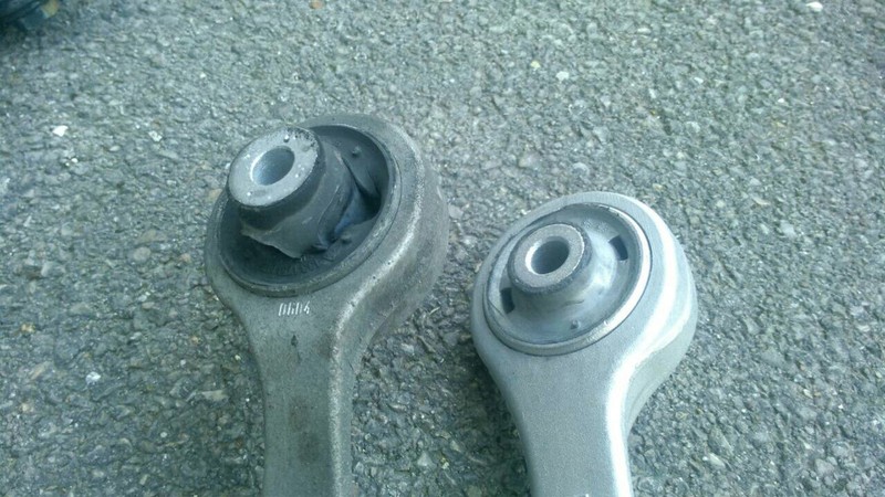

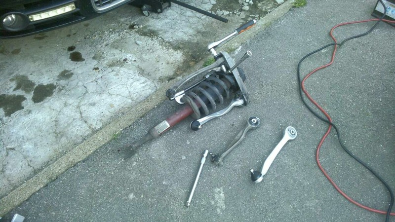

si, faut voir ça en 3D en fait, il parait meme que le para varie qd on met une charge sur le train avant. genre qd tu freines fort. :o
Message édité par memaster le 25-09-2015 à 13:43:29
n°43343637
tamiya
Monde de merde
Posté le 25-09-2015 à 13:41:58  profilanswer
tiandji a écrit :
  Je n'ai pas vraiment dit ça, ou alors j'étais bourré.  :o
 J'ai dû dire un peu la même chose que memaster62, c'est à dire qu'un parallélisme ne se dérègle pas en lui même, certains angles comme le carrossage eux varient avec l'usure des diverses articulations du train avant et cette variation du carrossage modifie en même temps le parallélisme, le problème c'est que comme bien souvent il est le seul angle réglable les intervenants en ont conclu que c'était lui qui variait alors que sa variation n'est qu'une conséquence de la variation d'un ou de plusieurs angles.
Au temps pour moi !  :jap:
n°43343839
memaster
M.arc a volé mon 62
Posté le 25-09-2015 à 13:55:25  profilanswer
http://reho.st/medium/self/59bd3cf3157bbdd197f73c411c08ba8d4caf6b64.jpg
voila ce que donne une géo déglinguée à cause de cahoutchouc dans le sac :fou:
http://reho.st/medium/self/e1ca0adaff56f037361727d073809a567c54f9f8.jpg
on intervient et tout revient dans l'ordre

J'ai roulé avec ma voiture ce midi, lorsque j'arrive à l'avoir bien droite (ce qui n'est pas évident avec un volant pas droit :o), elle ne tire pas vraiment vers la droite.
J'en avais parlé à un amis qui a quelques connaissances en mécanique et il en était arrivé à la conclusion de la rotule parce que mes pneus ne présentaient pas d'usure anormale.
J'imagine qu'un devis un peu approfondi est nécessaire. Je ferai donc le tour de quelques garages près de chez moi pour avoir plusieurs devis sur toutes les réparations que j'ai à faire.
En général, vous êtes plus grande chaîne ou garage privé ?
pour le prix de 2 rotules, te fatigue pas changes les. et fait un nouveau para derrière. inspecte à la lampe torche tes silent bloc. si aucun d'eux ne présente de craquelure, c'est bon.
n°43344257
koskoz
They see me trollin they hatin
Posté le 25-09-2015 à 14:21:34  profilanswer
Même si la gauche n'a rien ?
Autant repartir sur du neuf des deux côtés, surtout si celle de gauche a 100k km. Y a de grande chance qu'elle "casse" dans peu de temps par usure "normale".
non, c'est qd tu descends un 1/2 train avant qu'il faut repartir avec le max de pièce neuve. au passage changer la coupelle+roulement d'amortos, par exemple. changer la rotule de triangle et le roulement si un peu de jeu, me semble une meilleure idée. :D

Tiens en parlant rotules, je suis en train de changer toutes les rotules de mon train av, concernant celles de la barre stab. (polo 6n2, ça tient sur le bras de susp), pour faciliter est-ce qu'il vaut mieux lever les deux roues ou une seule (je pense les 2) ?
Et si ça passe pas, je pensais utiliser un cric en prenant appuie sous la rotule de susp. pour lever le bras, ou alors il y a un meilleur un meilleur emplacement (à priori je devrais pas trop forcer pour comprimer) ?
n°43346573
mikamika
Posté le 25-09-2015 à 17:21:46  profilanswer
T'as une photo/un schéma de tout ça ?
n°43346596
Sen2o
Posté le 25-09-2015 à 17:25:00  profilanswer
Oui, c'est comme ça http://images.forum-auto.com/mesimages/396401/1.jpg
En voyant le schéma, je me dis que pile sur la rotule de suspension, c'est pas le meilleur endroit, juste avant alors :)
Message édité par Sen2o le 25-09-2015 à 17:30:01

mikamika
Posté le 25-09-2015 à 17:32:56  profilanswer
Celle de la barre stab c'est bien la 12 ? Ne faut-il pas plutôt baisser le triangle de suspension pour pouvoir désengager la vis du triangle et pouvoir tirer la rotule de la barre ?
La rotule de suspension je suppose que tu parles de la 19 ?
n°43346703
Sen2o
Posté le 25-09-2015 à 17:35:33  profilanswer
Oui c'est bien la 12 et la 19, j'ai pas la moindre idée de comment va réagir la barre quand je vais desserrer; j'ai l'impression qu'elle veut monter :??:
Edit : je dois go, je suivrais les messages en rentrant :jap:

mikamika
Posté le 25-09-2015 à 17:38:21  profilanswer
En quoi ça pose problème ?
Il me semble qu'il faut avoir les deux roues levées pour contraindre au minimum la barre stabilisatrice.
