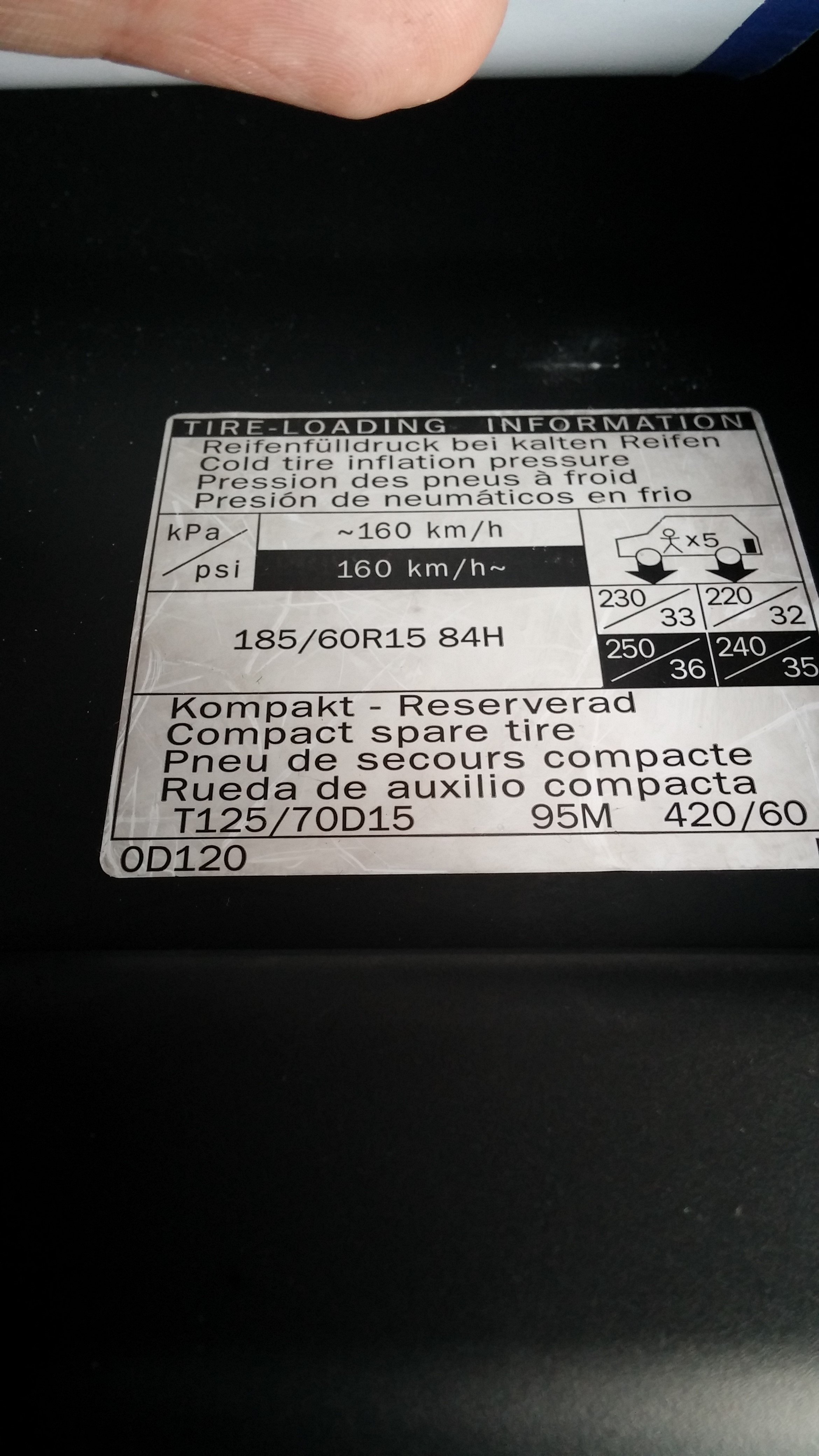

Bonsoir à tous,
Je crois que je constate qu'il y a un gros problème de consommation sur ma Yaris essence à boîte automatique.
J'ai vu que les pneus à la pression trop basse pouvaient en être la cause donc j'ai voulu le regonfler aujourd'hui.
Seulement, à la pompe à air, il y avait l'indicateur de 1 à 10. Et dans ma voiture, je n'ai pas trouvé l'indication de pression de mes pneus qui y corresponde.
J'ai seulement ces indications ci-dessous :
http://image.noelshack.com/fichier [...] 181516.jpg
Pouvez-vous alors me dire à combien je dois regonfler mes pneus, en termes intelligibles genre 2,5, 2,7? :p
Merci et bonsoir :)

Ton compresseur est gradué en bar et là tu as des kPa, c'est la même chose à part l'ordre de grandeur, 100 kPa = 1 bar.

Je vois, je te remercie. Bonne qoieee.
