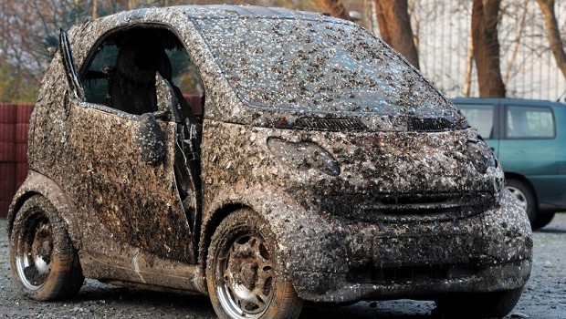

 Aucun soucis, une voiture ne s'use pas à ne pas rouler et une clim ne demande aucun entretien tant qu'elle fonctionne.
A moins qu'elle est roulé 1 mois puis passé 4 ans dans de l'eau de mer.
n°40757052
ramseys
Posté le 19-01-2015 à 14:28:32  profilanswer
http://www.zejournal.info/wp-content/uploads/2014/12/Une-Smart-rest%C3%A9e-sept-ans-au-fond-d%E2%80%99un-canal-revendue-sur-eBay-620x350.jpg
? :o
