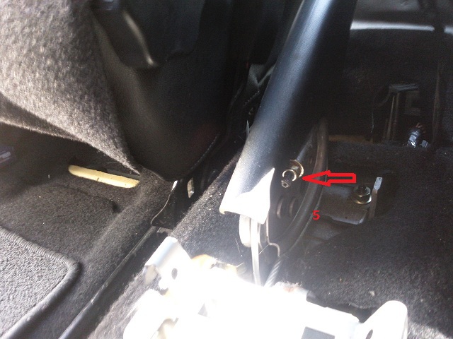

Bon mon frein a main est tout desserré sur ma Clio 3RS...
D'un coup d'un seul il ne sert plus.
Les plaquettes arrières sont neuves pourtant.
C'est compliqué de resserrer tout cela?
J'ai trouvé un tuto:
http://forum-auto.co/thread/pole-t [...] que/605476
Par contre c'est quoi ce capteur?
C'est ce qui sert a faire contact et à indiquer que le frein à main est enclenché sur le tableau de bord?
Le mien s'allume au premier cran, donc rien toucher de ce côté là?
Merci.
Message édité par Profil supprimé le 20-11-2014 à 14:51:07
n°40154010
wade
Mendiant de reconnaissance
Posté le 20-11-2014 à 16:03:39  profilanswer
Vérifie déjà que ton câble est pas desserré, sur mes trois dernières bagnoles tu y avais accès en virant le cendrier destiné aux passagers arrières
EDIT : vu le tuto. T'auras pas que le cendrier à virer mais tout le bloc plastique, la vis de réglage se trouve ici :
http://romain.gaffiero.free.fr/Photo0015
http://www.forum-clio.com/index.php?topic=22821.0
Message édité par wade le 20-11-2014 à 16:05:31

Après c'est peut être aussi une histoire de rattrapage de jeu aux plaquettes arrières ? Je suis pas un expert la dedans :o
n°40154110
tiandji
Posté le 20-11-2014 à 16:10:13  profilanswer
En principe il n'y a pas lieu de retendre un câble de frein à main lorsque les freins sur lesquels il agit sont des freins à disques.
edit: Sur la plupart des autres freins non plus d'ailleurs.  :o
