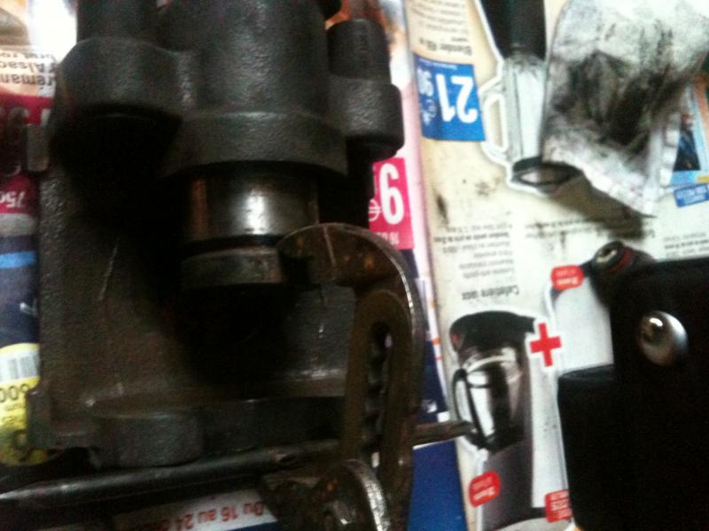

Je ne discute pas avec ma "femme" qui est trop occupée avec le ménage et la bouffe et je ne mange pas en bricolant depuis que j'ai confondu mon coca avec de l'huile de boite.  :o
Je blague hein. [:ddr555]
J'ai regardé des tutos et ça a vraiment l'air simpliste.
Je suis d'ailleurs tombé là dessus :
http://img60.xooimage.com/files/0/0/7/img_1900-239ffbb.jpg
 [:tinostar]
Marche Fort, dans le respé des traditions.

Le tuto dit de le faire glisser dedans.
sauf que le piston a un diamètre extérieur plus grand de le diamètre intérieur du joint  [:hello_cass]
