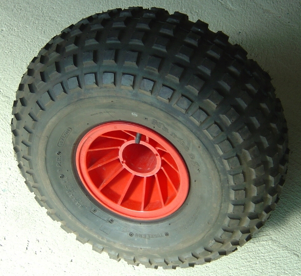

gysmovoile
Pur beurre :o
Posté le 08-11-2009 à 10:37:28  profilanswer
j'ai des roues à démonter ....
http://www.cadkat.com/pic/85a.jpg
les valves sont mortes, il faut que je les changes .... j'imagine qu'il faut que je démonte le pneu de la jante ...
par contre, j'ai tenté de décoller le pneu de la jante en montant dessus (dégonflé) .... ca n'a pas bougé d'un millimètre !
Si vous aviez une idée pour démonter ca ? faut que j'aille voir un garagiste qui avec ses outils pour démonter les pneus de voiture devrait y arriver ?
(pour info, c'est des pneus basse pression pour une remorque qui va dans le sable ! ;) )

M300A
Posté le 08-11-2009 à 10:38:07  profilanswer
Dégonfle et roule dessus avec ta bagnole pour le décoller.
