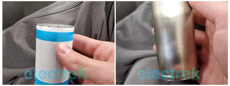

Je sais, je sais, mais je faisais référence à l'article :
https://rehost.diberie.com/Uploads/0/20200917-171813-5d717ccc-39f6-4a5f-a8a4-1189de5fe066.0.pic.PNG

Donc ce sont bien les batteries vues
46 millimeters wide, 80-millimeter long
5 fois plus grosses qu'avant, 6 fois plus puissantes, donc 16% d'autonomie en plus a priori. Et "tabless" pour garder une recharge rapide, car sinon le temps explosait quand ils augmentaient le diamètre.
14% moins chères au kwh (pour le moment, ils visent 50%). Et déjà en production, avec l'usine qui atteindra 10GWh de production annuelle dans un an.
