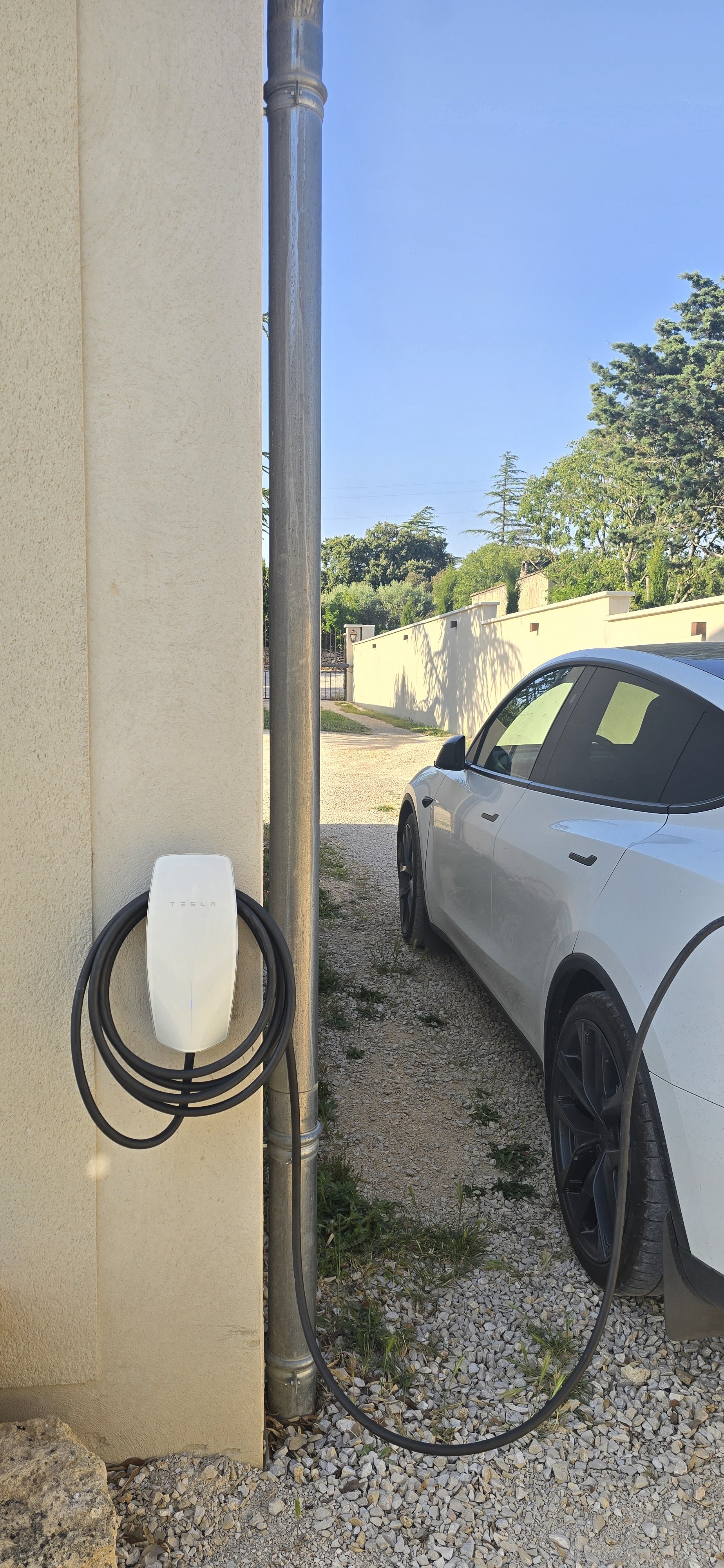

Posté le 28-05-2026 à 09:21:34  profilanswer
https://rehost.diberie.com/Picture/Get/r/517373
Ça a quand même une meilleure gueule que ma prise P17 de manouche. [:lalan28200]
Pour ceux que ca inquiète, j'ai chargé pendant 6 ans sur le chargeur d'origine en 32A avec un adaptateur P17.
Et ca marchait très bien aussi.
Gus
Tout le monde est d'accord pour dire que la P17 ça marche.
C'est juste que c'est risqué puisque la prise est constamment alimenté et qu'un gamin qui y fait joujou peut en crever.
Bon là, la réglementation interdisant le Wall Connector me paraît complément hors sol car y'a pas de courant dans le câble quand la charge est OFF.
n°74728745
Gg le crépi
Tu me mettras des pavés stp
