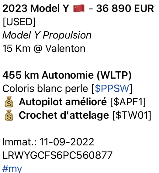

shpounz
Posté le 31-05-2023 à 16:45:16  profilanswer
Pas été assez rapide sur celle là
https://rehost.diberie.com/Picture/Get/f/178512
Les soldes ont commencé !

arylol a écrit :
Presque la même vient de ressortir
Un peu plus cher et j’aimerais avoir ce crochet !
Pas pressé, je privilégie pour l’instant un beau snip
Sur l’autre ça n’a pas dû se jouer à grand chose. J’ai initié le paiement et ça a tourné un moment avant de revenir sur la page des véhicules disponibles
Message édité par shpounz le 31-05-2023 à 16:51:13
