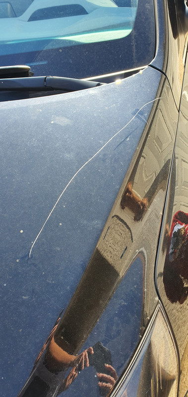

Bonjour à tous,
Hier on m'a volontairement rayé ma voiture sur le capot et tout le côté gauche.
Ici une photo du capot ou la rayure est la plus profonde.
Je suis couvert (enfin si on peut appeler ça être couvert) par mon assurance mais la franchise est de 830€.
Auriez-vous svp un tuto pour me permettre de reprendre ces rayures à moindre frais ?
Merci ! (J'ai trop les nerfs  :cry: )
https://i.postimg.cc/BZkh6cHq/20241016-140333.jpg

Posté le 17-10-2024 à 11:31:32  profilanswer
P'tain les fdp  :fou:
Malheureusement à part voir en direct avec un carrossier pas grand chose à faire c'est bien profond et vu la longueur n'importe quelle retouche se verra à fond

Posté le 17-10-2024 à 14:57:52  profilanswer
Si j'applique cette méthode vous pensez que ça pourrait rattraper la rayure ou elle est trop profonde ?
https://www.youtube.com/watch?v=UvfPqFhosBk

xcluzif a écrit :
Bonjour à tous,
Le vernis est traversé c'est mort.
Ca parait bien trop profond et, de toute façon, ce genre de traitement, il faut le matos ET l'expérience sinon ça peut vite devenir un carnage pire que la situation initiale.
