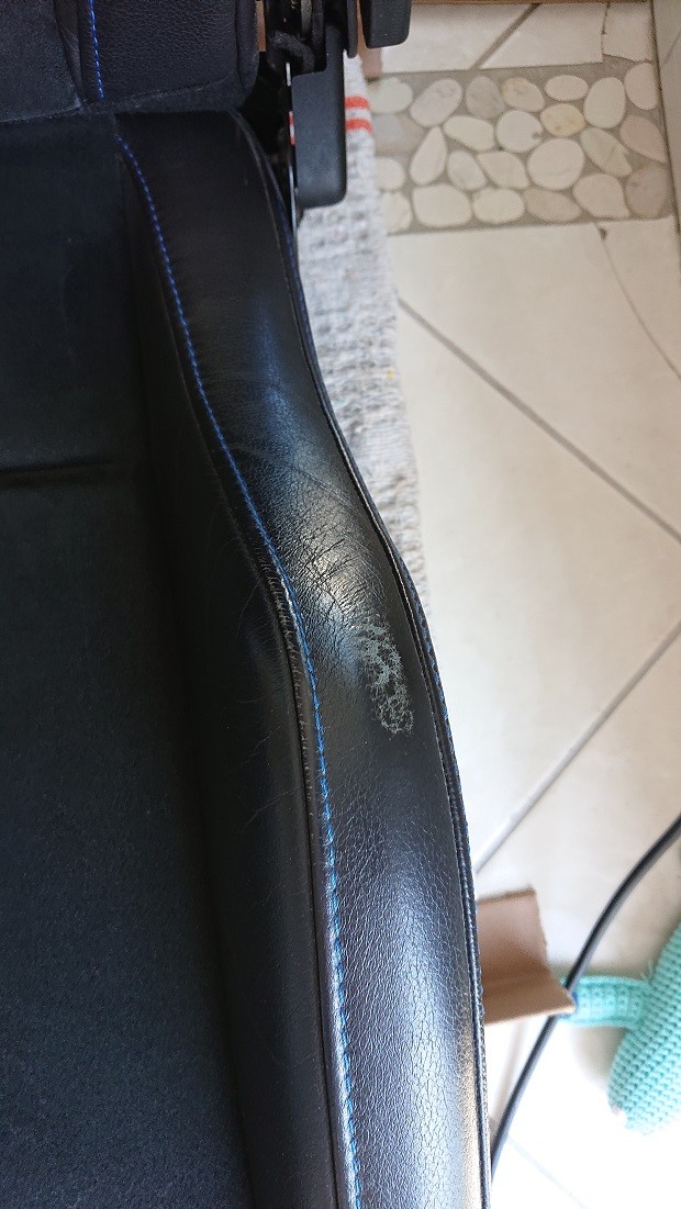

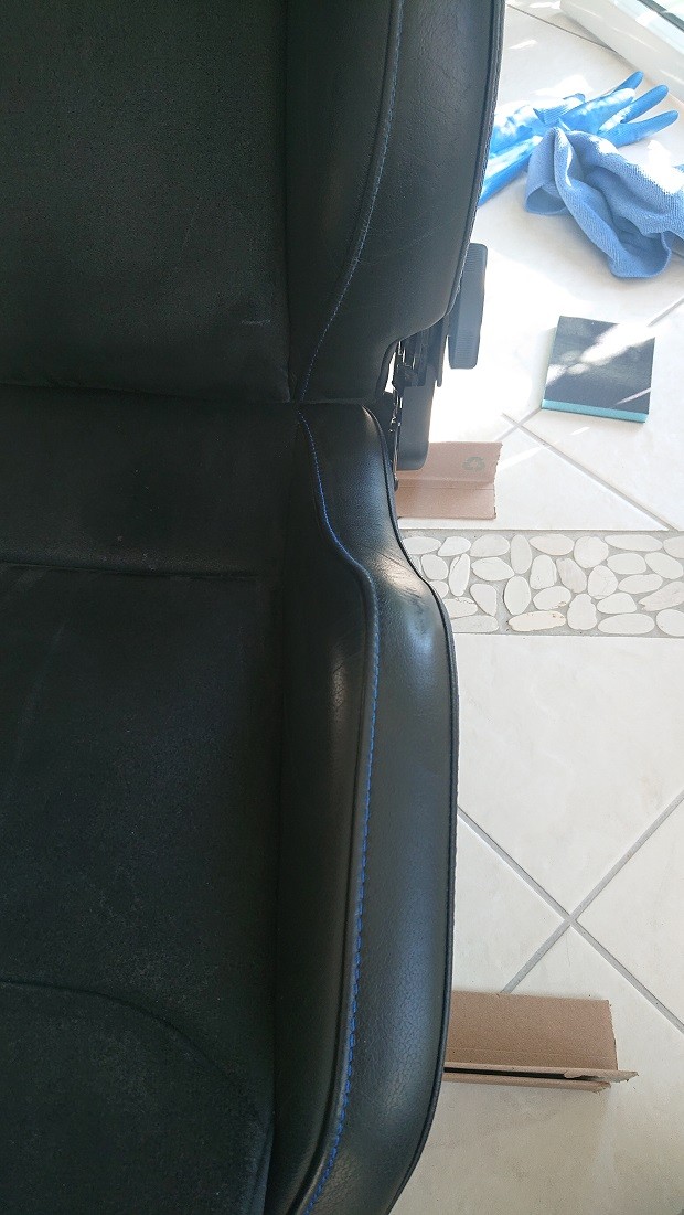

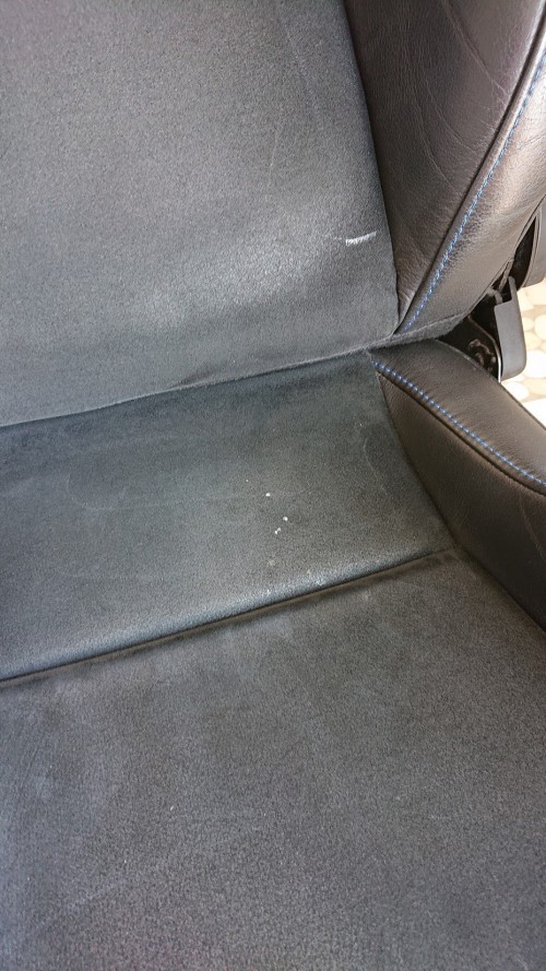

J'ai traité le cuir au colourlock :
Avant :
https://img.super-h.fr/images/DSC_1055.jpghttps://img.super-h.fr/images/DSC_1056.jpg
Après :
https://img.super-h.fr/images/DSC_1062.jpghttps://img.super-h.fr/images/DSC_1063.jpg
Je pense repasser une couche de teinture sur la partie la plus abimée, mais content du résultat et de la teinte surtout.
Par contre, j'ai testé leur produit nettoyant textile & alcantara, aucun effet sur mes tâches :
https://img.super-h.fr/images/DSC_1054.md.jpg
Message édité par mathew77 le 05-04-2020 à 11:04:36

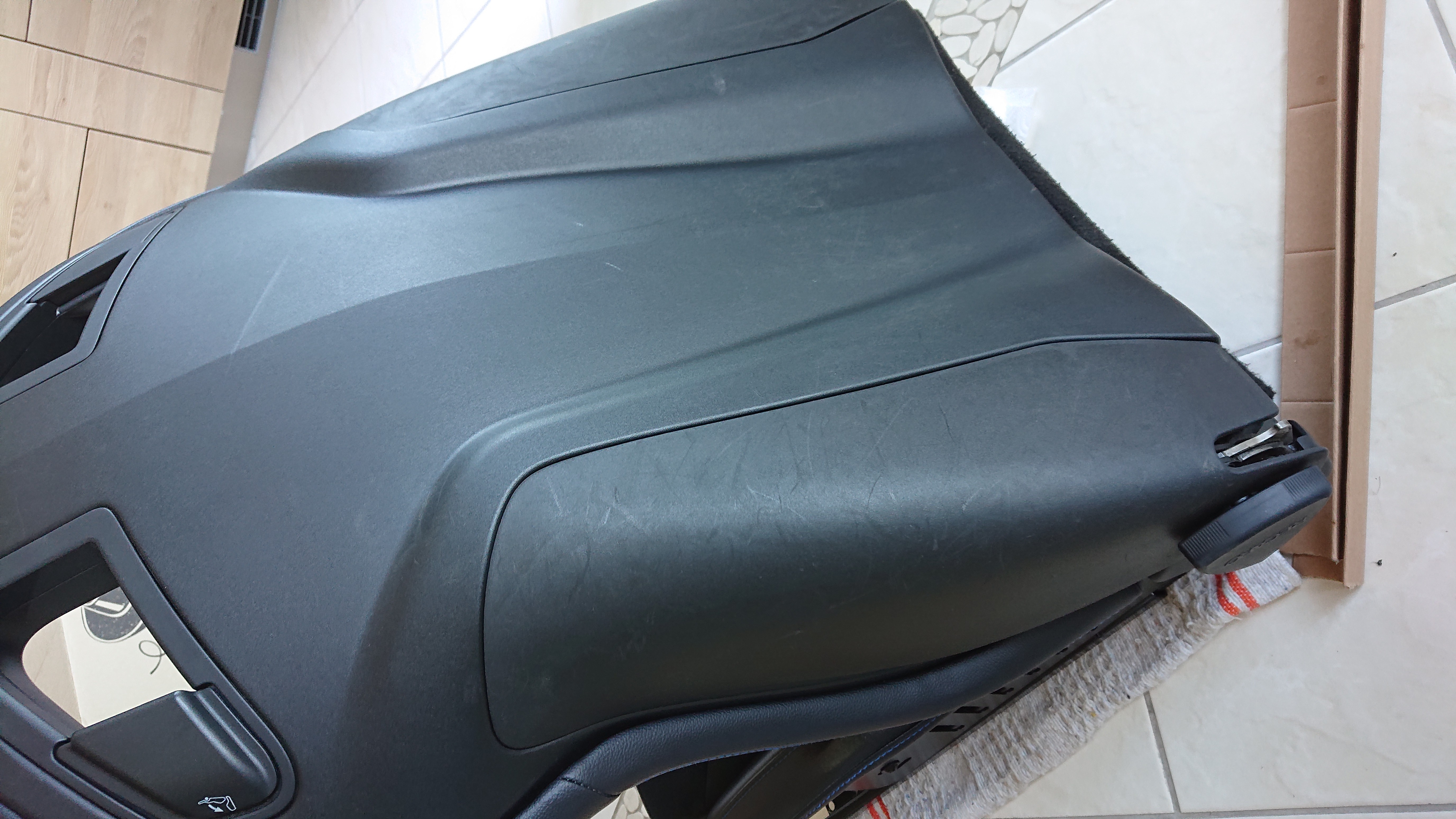

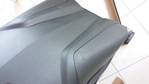

mathew77 a écrit :
J'ai démonté mes sièges de ma Focus pour rattraper le cuir abimé, je voudrais en profiter pour reprendre le dos des baquets en plastiques :
https://img.super-h.fr/images/DSC_1059.md.jpg
https://img.super-h.fr/images/DSC_1058.jpg
J'ai essayé l'APC Greenstar dilué en 1:15, peu de résultat. Une idée pour estomper les marques dessus ?
C'est quel type de plastique?
Il y a souvent des marques de moulage qui donne le type de plastique au dos, je suppose PP (Polypropylène) pour une pièce aussi grande.
Est-ce qu'il n'y aurait pas une sorte de couche avec un revêtement caoutchouteux dessus?
J'ai vu des videos et on m'a fourni un lien sur un topic voisin :
De ce que j'ai essayé, l'alcool à brûler fonctionne très bien sur le polypropylène. Ol faut frotter fort, mais il faut comprendre que ça dégage aussi la peinture [:haha fail]. Par contre c'est nickel sans la peinture :o.
Sauf que ça ne part pas pareil sur le polycarbonate [:haha fail]. Si je frotte fort au dos de la pièce, ça ne marque et ne décolore pas le plastique.
Et puis j'ai vu ça :
jaffax a écrit :
C'est exactement ça, en tout cas c'est parti comme une fleur sur des pièces de bmw touchées par ce problème.
La première pièce j'avais fait acétone+ponçage+peinture et le résultat n’était pas parfait.
Avec le nettoyeur vapeur (gros nettoyeur karcher avec la buse fine) l'espèce de peau se décolle toute seule et laisse le plastique sain et sans rayures.
Je pense essayer avec un machin Lidl apacher :o.
Pour l'instant j'ai essayé à la bouilloire, ça ne fait rien à part condenser de la flotte sur la pièce.
