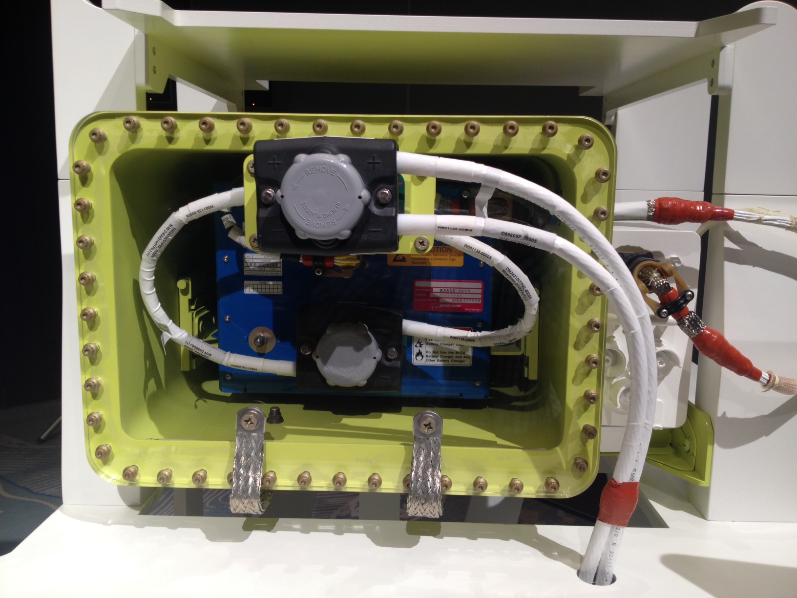

Ca fait un peu bricolage [:ddr555]
Enfin bon, ca doit tenir, si la FAA le dit :)

arthas77 a écrit :
C'est quoi ce bricolage ?  [:tibo2002]
 [:witzard:4]  [:fixoo]

n°33947557
hpdp00
bleus, c'est fou
Posté le 12-04-2013 à 00:50:33  profilanswer
:heink:

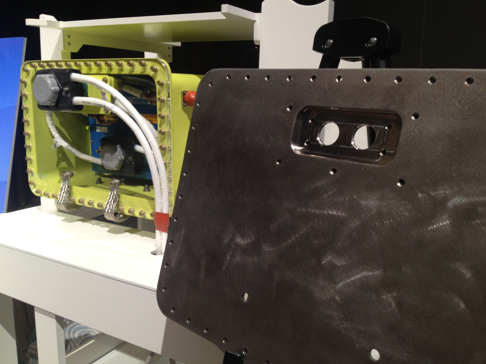

j'ai cru un instant que c'était sérieux mais non... c'est vraiment ce que boeing va installer  :lol:
http://www.airlinereporter.com/201 [...] reamliner/
les photos de la chose en grand en bas
http://www.airlinereporter.com/wp- [...] n86/k1.jpg
http://www.airlinereporter.com/wp- [...] n86/k3.jpg
la plaque en plexi en photo est pour montrer comment ça se présentera, sauf que la plaque d'acier remplacera le plexy.
en tout cas ils n'ont pas mégotté sur la ferraille (d'inox), c'est du massif, ni sur les vis, j'en compte 42 rien que pour la face avant. 'curieux de savoir combien ça pèse.
la vidéo http://www.youtube.com/watch?v=xaqQuBac2ag
les modifications http://www.aerobuzz.fr/spip.php?article3257
là les batts peuvent cramer tranquille, ça bougera pas. faudra juste ne pas avoir besoin des batts pendant le vol... et qu'il n'y ait pas un problème sur le circuit élec qui fasse cramer les batts avant de cramer autre chose.

n°33947649
hpdp00
bleus, c'est fou
Posté le 12-04-2013 à 01:30:17  profilanswer
meilleure fabrication avec de nombreux contrôles, isolation thermique et électrique des éléments entre-eux, modifs des fixations des barres entre éléments, trous pour l'écoulement de l'eau de condensation, trous de ventilation entre boitier et enceinte, modif du chargeur et des tensions maxi et mini, enceinte en inox, remplissage de l'enceinte avec un gaz neutre ininflammable, évacuation des fumées à l'extérieur, renfort des supports d'enceinte
z'ont pas fait les choses à moitié, c'est sûr. fallait tout revoir, c'est fait, bien.
d'un autre côté, vu tout ce qui a dû être fait pour les batts, on se doute que " si " le reste a été conçu de façon similaire à la batt 1ère version, d'autres ennuis avec d'autres parties sont à prévoir...
du vide, j'en ai plein !
