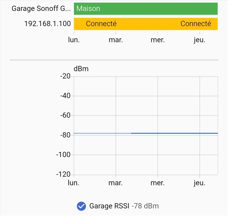

jluc2808 a écrit :
me reste maintenant à voir comment améliorer ce score qui est vraiment limite en terme de qualité de signal, le débit est très faible parce que ça n'échange que peu de donnée, donc c'est juste un pb de stabilité de la connexion qui me reste à régler. ==> je vais voir si en déplaçant petit par petit le programmateur je peux trouver un endroit je serais sur un signal crête et pas creux .
Mais une fois fixé sur un AP tu as toujours des décrochages? J'ai un actionneur Sonoff à -77/-78dB permanent et aucune perte de ping dessus
https://rehost.diberie.com/Picture/Get/r/526353
je viens de regarder dans les graphiques, j'ai des décrochages à peu près toutes les 2h (sur aujourd'hui 3h50, 5h25, 7h35, 8h55) puis ça revient
je suis actuellement avec le "puit" complètement ouvert, mais il va falloir que je remette le couvercle dessus pour éviter les orages et les grelons
donc je crains qu'avec le top ajouté (même si c'est de l'inox 4mm) je bascule dans un zone plus critique.

Ouais effectivement là c'est pas confortable quand même..
