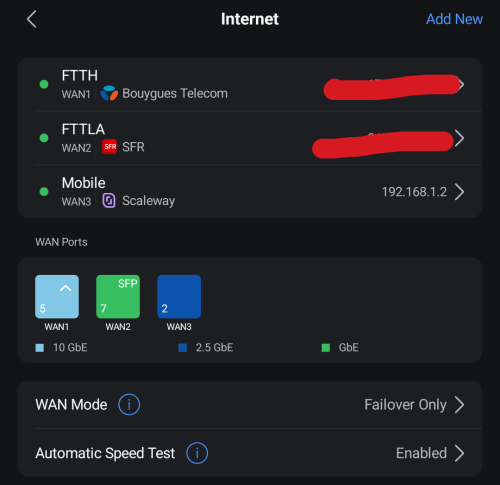

Pas mal le triple WAN sur l'UCG Fiber :love:
https://pics.fl0w.fr/images/2026/07/19/1000047214.md.png

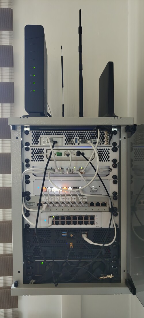

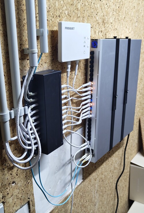

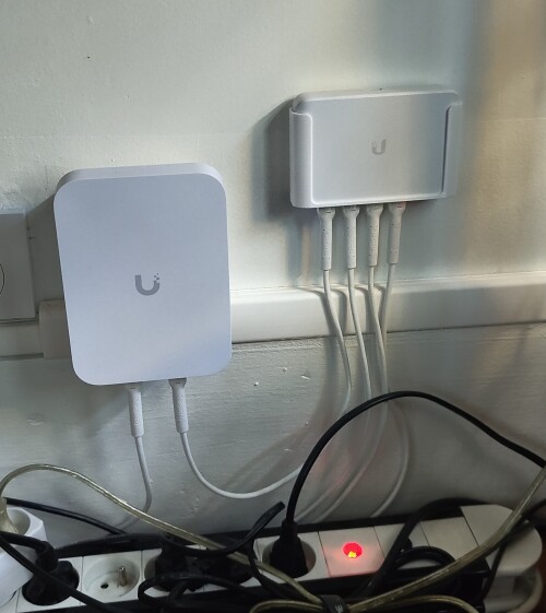

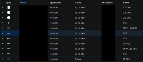

Allez j'ai reçu l'USW XG 8 PoE du SAV, tout est installé :love:
https://pics.fl0w.fr/images/2026/07/20/Capture-decran_20260720_183851.md.png
Quelques photos de l'install:
https://pics.fl0w.fr/images/2026/07/20/1000047301.md.jpg
https://pics.fl0w.fr/images/2026/07/20/1000047306.md.jpg
https://pics.fl0w.fr/images/2026/07/20/1000047310.md.jpg
