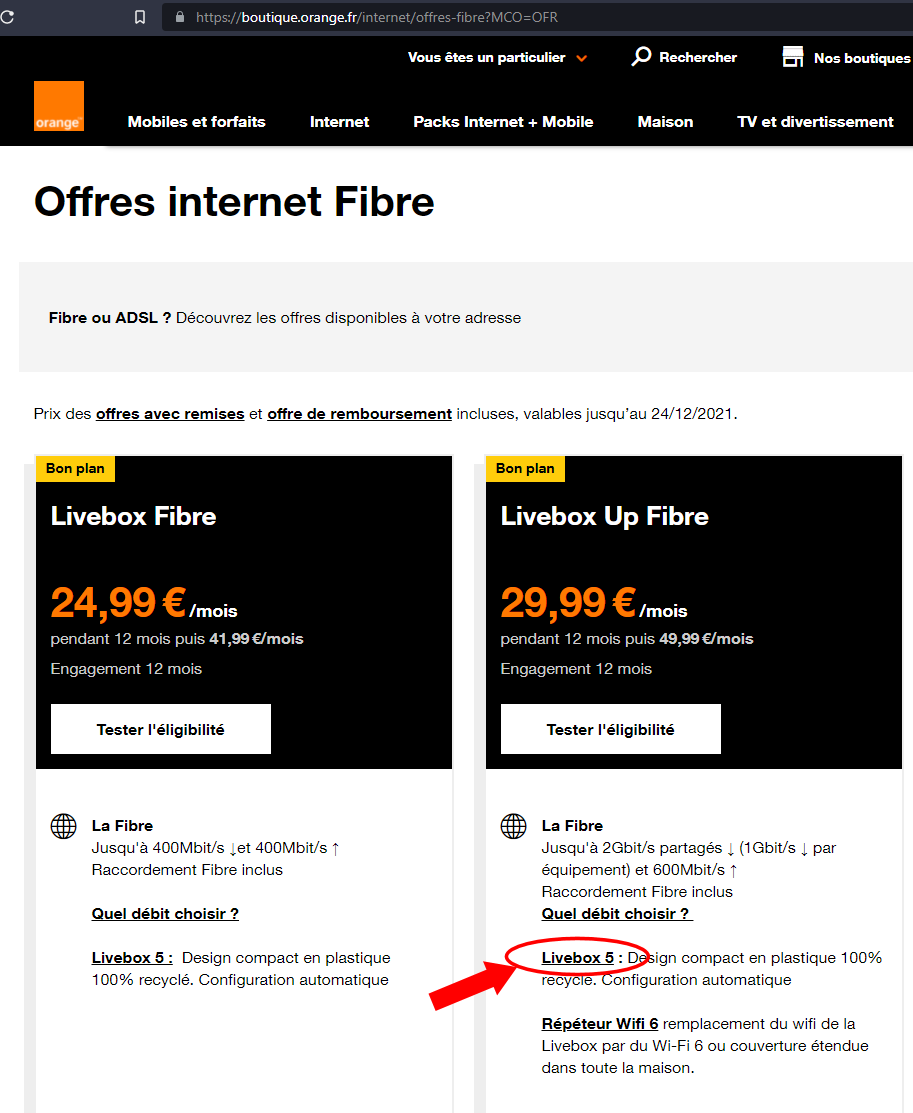

Petite question sur l'offre orange, acutellement je suis chez sosh en 300Mbits avec la livebox4.
Si je passe chez orange, c'est simple a faire, mais un truc m'interpelle, comment la livebox4 peut tourner a 2gbits sachant que mon Ont a un lien rj45 en 1Gbits...
Ils ont fumé sur leur page d'abo de migration ou quoi ?
https://i.ibb.co/wzZQCjH/livebox4.png
n°1180782
Flipper203
Posté le 03-12-2021 à 11:08:04  profilanswer
y'a plus d'ont pour la fibre a 2Gb.....fibre directement sur la livebox normalement
n°1180783
chaced
Posté le 03-12-2021 à 11:10:43  profilanswer
donc en gros ils remplacent mon ONT par un SFP si je prends l'offre a 2gbits ?
ça paraitrait plus logique effectivement :)
et si la livebox 4 gère bien le 2gbits, a quoi sert la 5 a part enlever l'afficheur oled donc couter moins cher en production ?
Message édité par chaced le 03-12-2021 à 11:11:34
n°1180784
Lermite
Posté le 03-12-2021 à 11:12:51  profilanswer
L'offre à 2 Gbps va de pair avec la Livebox 5 qui intègre un ONT.
Il suffit donc d'y brancher la fibre directement.

je doute que la 4 gère 2 Giga.
n°1180786
chaced
Posté le 03-12-2021 à 11:14:42  profilanswer
en tout cas ma capture indique bien que c'est une livebox4, peut etre qu'ils ont fumé sur cette page ^^
bon ce n'est pas la seule bourde, vu qu'ils indiquent appel illimité vers mobile, et dessous vers mobile et fixe.
Message édité par chaced le 03-12-2021 à 11:16:16
n°1180789
Lermite
Posté le 03-12-2021 à 11:22:39  profilanswer
Peut-être es-tu sur le site de Sosh au lieu de celui d'Orange parce que je ne vois que la LB5 de mon côté:
https://zupimages.net/up/21/48/4lfp.png
