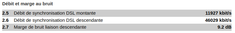

J'ai bien été victime d'un DLM il y a quelques mois, et depuis ma ligne explose tous ses scores  :love:
https://zupimages.net/up/21/45/xjvl.png
En plus avec une marge de bruit confortable, je peux faire nettement mieux autour des 6 dB :o

Non mais ça je sais, sauf que ça ma question c'était plus dans les bugs connus de la livebox play, y a t-il un pb de synchro subit nécessitant un reset?
En vrais c'était space, mon père était sur son pc portable sur internet, l'a éteint (tout fonctionnait pour lui jusque là), je vais sur la livebox pour couper le wifi (même pas quelque minutes après) ==> je vois le i rouge clignotant.
Du coup j'appuies dessus pour voir l'erreur ==> aucun message sur l'écran. Il me semble que la veille lorsque j'ai allumé la livebox play elle affichait bien quelque chose.
Si le problème était uniquement côté livebox, le test d'orange/sosh remonterait-il un problème sur la ligne?
Sachant que comme dit en dehors du fait de ne pas avoir d'affichage sur l'écran (en vrais raf...) l'interface web, l'activation/désactivation du wifi fonctionne bien, et au final l'erreur c'est juste "pas de synchro".
Comme c'est arrivé pendant une "tempête" dans mon coin, je m'orienterais vers une ligne hs surtout en sachant que j'avais déjà dû être changé de paire ça sent le câble foireux qui a fini par lâcher non?

RIP ta LB3 ... c'est pas une perte (prends une 4 en remplacement).
Tu as fais le test : https://tester-depanner-vos-services.orange.fr/ ?
Message édité par toTOW le 07-12-2021 à 12:29:57
[b] FAH-Addict, première source d'information francophone sur le projet Folding@Home.
n°1181158
burn2
Pour ceux qui viendront après
Posté le 07-12-2021 à 15:32:14  profilanswer
Oui c'est ce que j'ai fais et justement ça me remontait une erreur sur la ligne.
D'où la question. Si c'est "juste" la livebox qui est hs ce test remonte une erreur ou pas?
