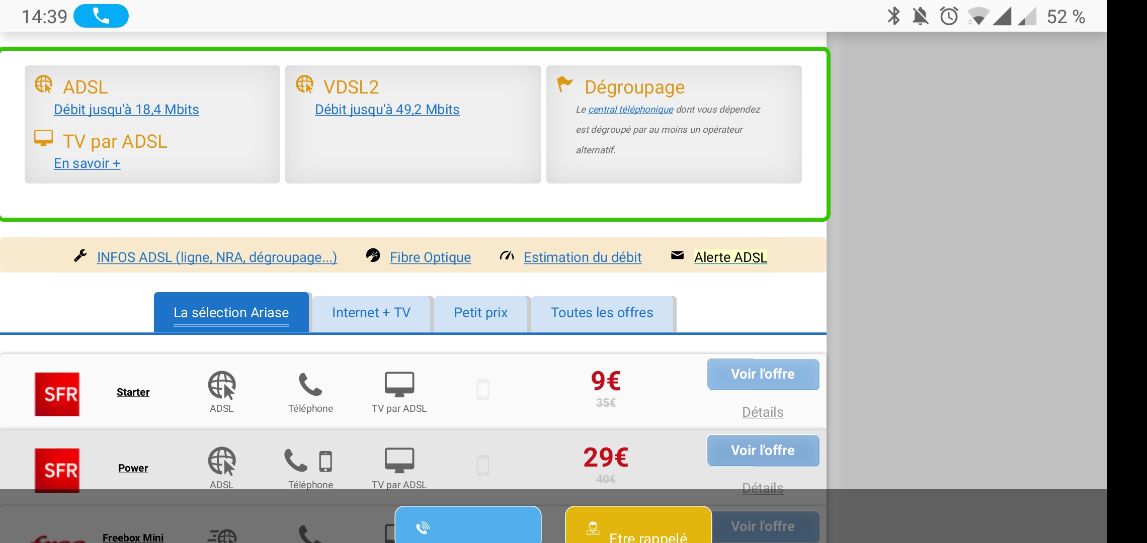

Salut
Je suis en VDSL2+ à environ 850m et j'ai un débit de 10mbits/s environ. Ça vous semble cohérent ? Ça me parfait très peu...

Posté le 12-06-2018 à 14:33:06  profilanswer
en principe avec le VDSL, c'est que tu as mieux que les 20M de l'ADSL.
Après la distance ne fait pas tout, il faut connaitre le type de cable.
Et le problème peut venir de ton installation telephonique chez toi, tu as une prise DTI?

Posté le 12-06-2018 à 14:34:06  profilanswer
C'est peu oui, à 1597 m j'ai entre 16 et 22 mbit/s en VDSL2

Je comprends mieux. J'ai appelé le SC du coup et ils m'ont dit qu'il faut compter entre 10 et 20 jours pour que la VDSL2 soit active. Du coup là je suis en ADSL classique entre 10 et 15mbits et d'après elle je devrais être plus proche des 40mbits par la suite.
Je n'avais jamais entendu parlé de ce délai.
Ca me soulage tout de même. Ça ferait bien l'affaire en attendant la fibre prévue l'an prochain :whistle:
Ca confirme ce que m'annonçait le site ariase
https://reho.st/preview/self/4e642db25316328ded5e52a94528a4ea736fe918.jpg
Message édité par muhyidin le 12-06-2018 à 14:45:02

Je viens de regarder sur ma livebox et y'a écrit VDSL... Pourtant le débit est le même. Je comprend pas
Le temps n'est que flux et reflux, la vie douceur et amertume
n°1026768
SOF40
Posté le 12-06-2018 à 16:22:10  profilanswer
Ben tu dois avoir un soucis sur ta ligne, soit en amont, soit chez toi
Tu peux poster les infos de la box?
