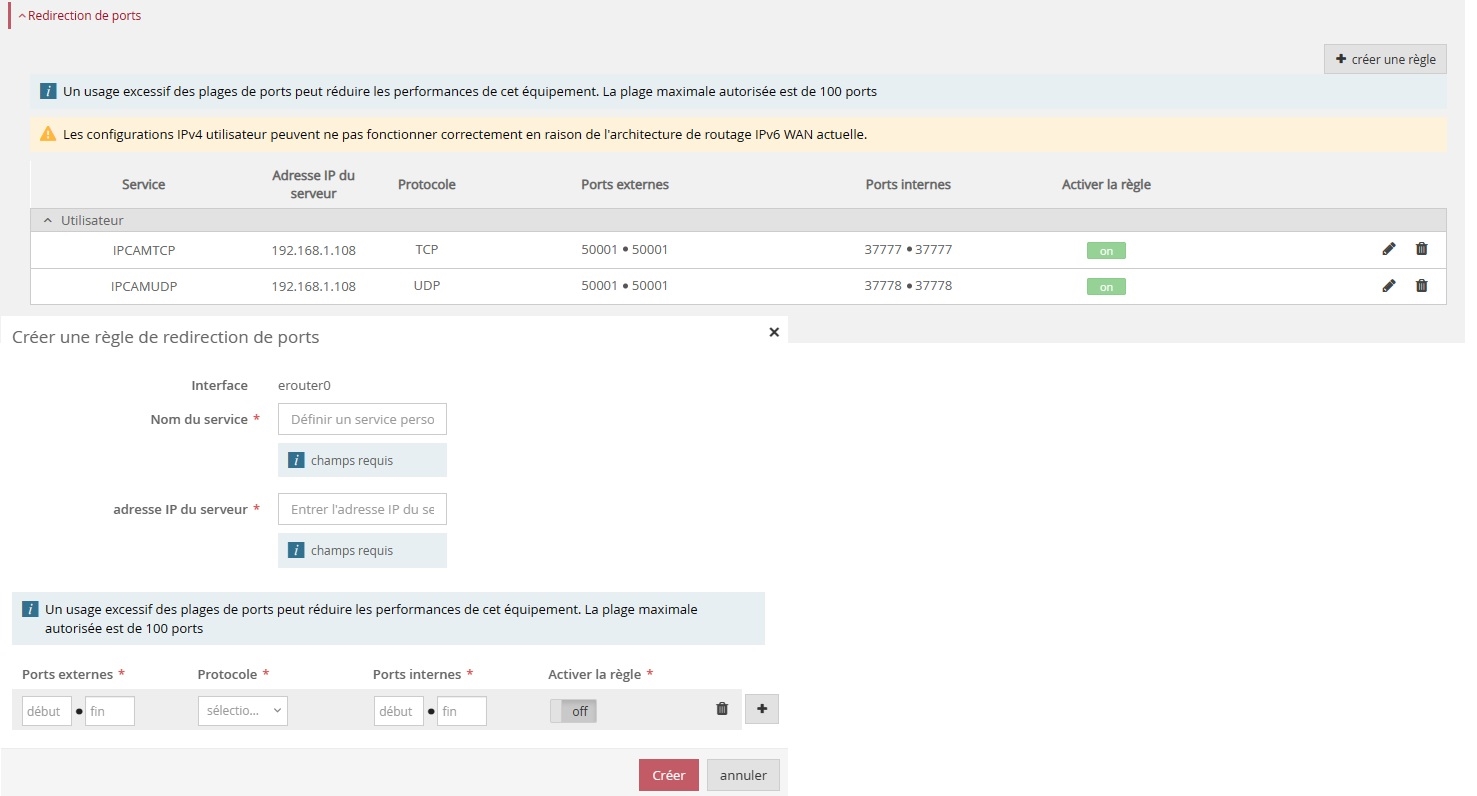

Posté le 09-03-2023 à 11:29:03  profilanswer
Civilise a écrit :
192.168.0.1 ou 192.168.0.1
Réseau / Redirection de ports
1.1 pour moi a la fin mais je supose aucune incidence.
je trouve pas le menu NAT pour faire la redirection
j'ai une interface toute noir, pas identique à celle que je vois sur internet, blanche et rouge.
j'ai l'impression qu'il veut me mettreen IP6 obligatoire, car quand j'essaye de desactiver, il veut pas.
ensuite sur le menu redirection que j'ai trouvé, je comprend pas tout.
il me demande une IP de la source ( ca doit correspondre a ip de destination je supose?)
et un port de debut et port de fin pour le port externes et port de destination
j'ai essayé
50001 en port de debut et port de fin pour externes et destination
l'IP de ma camera sur le reseau en IP source.
Protocole UDP et TCP
Et le nom de la source j'ai donné IPCAMTCP et IPCAMUDP ( pour reconnaitre plus facilement).
me restait a trouver l'IP public que je vois pas sur l'interface, et ca devrait fonctionner, mais la ca marche pas.
j'ai trouvé l'IP en allant sur monip .com
il y a quelque chose d'autre a faire?
sur mon materiel j'ai bien entrée la bonne passerelle et masque de sous reseau
faut faire quelque chose dans DynDNS ?

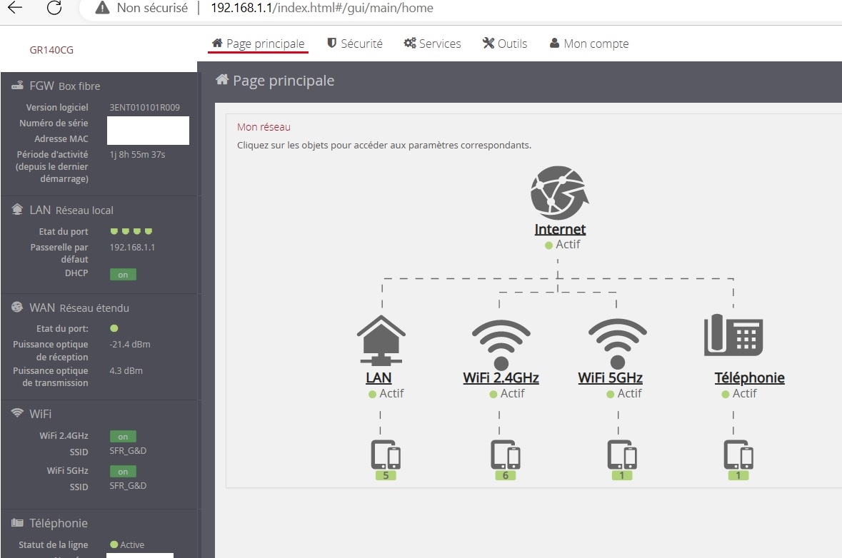

Dans ton interface de la box SFR, en haut à droite, il est écrit IPv6 chant ? Si oui tu es en effet en IPv6, il te faut alors demander un rollback en ipv4 ... Pas simple, il y a pleins de retours sur le net à ce sujet
n°1212041
davidd6
Posté le 09-03-2023 à 22:12:07  profilanswer

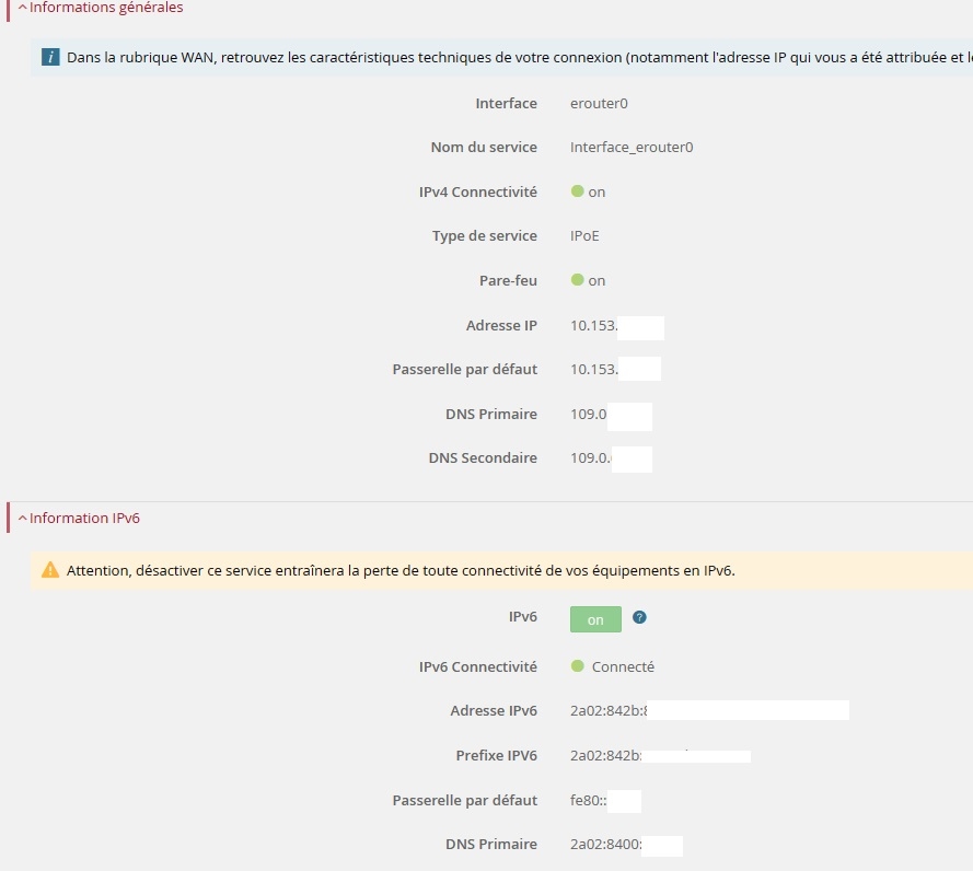

https://rehost.diberie.com/Picture/Get/f/155979
https://rehost.diberie.com/Picture/Get/f/155980
https://rehost.diberie.com/Picture/Get/f/155981
j'ai cet interface, et j'ai aucune informations ecrite.
si je vais dans informations internet j'ai la 2eme capture.
mais je pense pas que se soit une adresse en 10.xx  l'adresse public
par contre sur mon logiciel, si je suis connecté en wifi et que je rentre l'adresse IP de la camera, ou l'adresse IP 10.xxx avec le port de redirection 50001, ca fonctionne
des que je passe en 4G, plus rien
n°1212042
floyder
Posté le 09-03-2023 à 22:17:11  profilanswer
En CGNAT tu es.
Un rollback tu dois demander.
