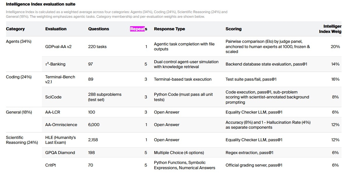

n°45520
the_fennec
f3nn3cUs z3rd4
Posté le 17-08-2026 à 21:10:41  profilanswer
moyen_moins a écrit :
Je crois avoir un 250Go qui traine (ancien disque de portable). Faut juste le retrouver dans mon bordel :/
edit: Retrouvé :D
et mes 2x8Go de DDR5 sodimm :o
Je me tâtais a faire un boot PXE, mais la flemme :o
n°45522
Kyjja
Y'a pot !
Posté le 17-08-2026 à 21:19:41  profilanswer
the_fennec a écrit :
J'ai mis les bon liens :o
c'est une compilation de benchs, ya pas d'unité.
Quelqu'un peut faire tourner son setup pour m'expliquer avec une belle infographie ? :o
On évalue quoi ? Comment ? On pondère de quelle manière ? Quelle est la base 1 (ou 100, ou...) ?
Parce que je doute franchement de la pertinence de ce ce graphique s'il consiste à mélanger des pommes et des patates pour arriver à un chiffre totalement arbitraire via la méthode wet finger index™.
En l'état je vois juste un graphique de mauvais marketteux "regardez comme notre produit est meilleur que celui de la concurrence, la barre est plus haute"
Edit : c'est pas après toi que j'en ai le fennec, c'est juste que ça me semble bien fumeux.
Si je me fade la méthodologie :
Our methodology emphasizes fairness and real-world applicability.
Ok c'est bien, mais qu'est-ce que ça signifie exactement ?
We estimate a 95% confidence interval for Artificial Analysis Intelligence Index of less than ±1% - based on experiments with >10 repeats on certain models for all evaluation datasets included in Artificial Analysis Intelligence Index v4.1.1. Individual evaluation results may have wider than ±1% confidence intervals.
Oh cool, de jolis mot de stats. Bon, un échantillon de 10 est trop faible pour faire des stats, on nous donne en filigrane des pseudos p-values dont on ne reparlera jamais (et que siginifie "intervalle de confiance à 95% pour l'Index machin +- 1%" ? Le reste de la phrase est à l'avenant, vous avez compris le truc :o)
Idem pour le tableau :
https://rehost.diberie.com/Picture/Get/f/536809
Comment a été choisie la répartition des différentes catégories ? Même question pour l'Index.
Comment ont été sélectionnés ces test ? Pourquoi certains ont le droit à plusieurs tirs et d'autres un seul ? Et en cas de tirs multiple, on prend quoi ? Moyenne, médiane, on exclue certaines valeurs et si oui sous quels critères ?
#statisticien #aigri :o
Message édité par Kyjja le 17-08-2026 à 21:47:32

Non mais je suis d'accord, c'est un peu bidon comme site :jap: c'est juste marrant de voir un modèle aussi petit aussi haut.
Même les benchs sur lesquels il est basé sont pas top pour la plupart.
C'est le Metacritic de l'AI :D
Message édité par the_fennec le 17-08-2026 à 22:14:03
