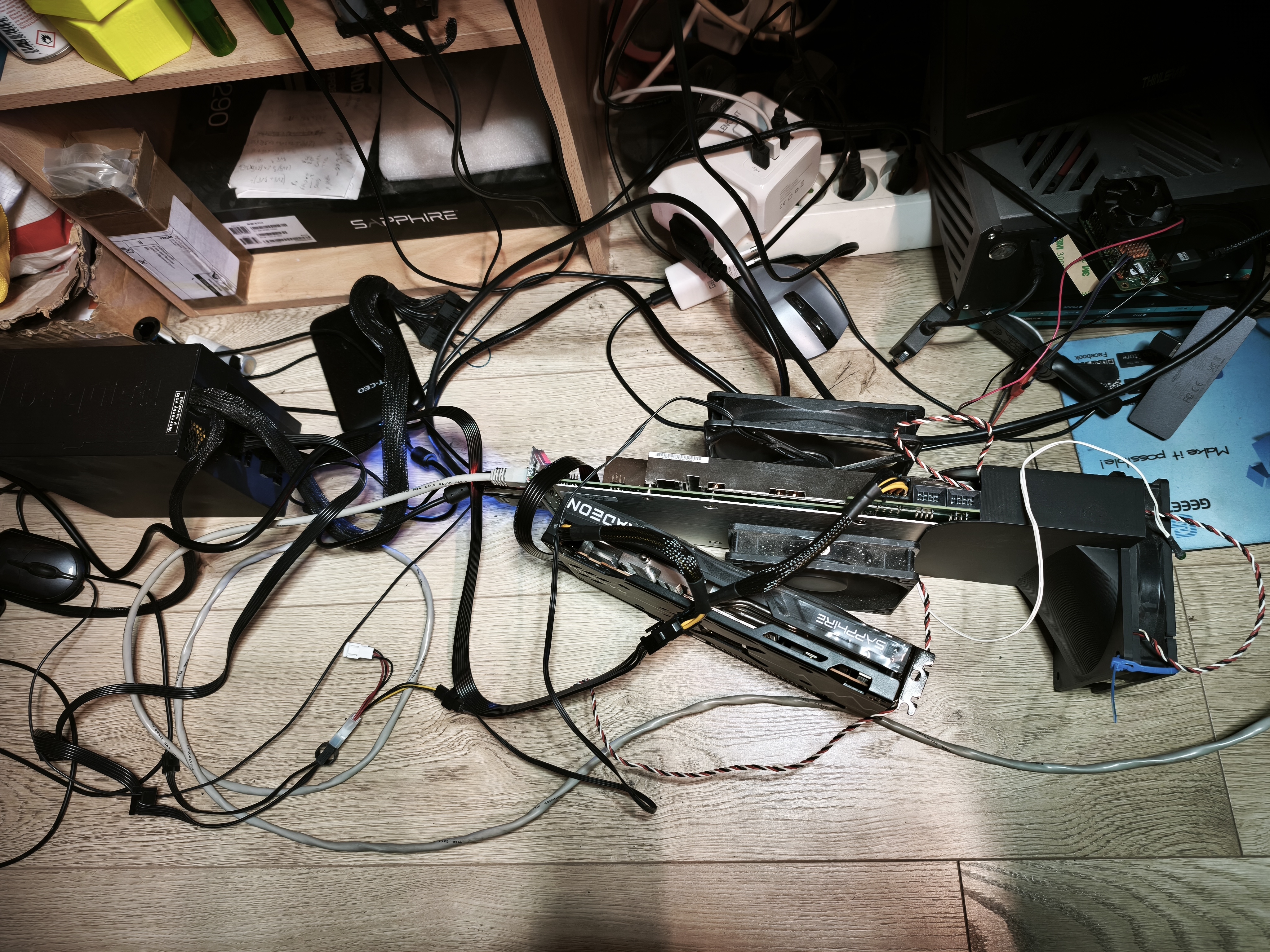

Les 14Go sont bien là, fallait faire un cold boot.
Par contre pour le moment, pas de RX6700 visible. :(
on avait le scotch, la boucherie et maintenant la photo de config explosée au sol :o

punaise, la RX6700 me fait des misères, elle a un bios pourri d'après DS 4.1 flash qui bug sous linux :cry:
n°49464

Posté le 16-09-2026 à 21:45:56  profilanswer
elle s'identifie comme une carte de minage :heink:
bon, l'ia pas gratuite bosse pour moi et essaie de régler le souci. [:totoz]

bon, j'ai croisé les skis quand j'ai commandé le riser, c'était un truc de minage, le signal est trop dégradé dès que je charge le bus pcie :(
me suis gouré de version  [:prozac]

c'est quoi ton riser pci express ?
tu peux le déplier steuplé et l'éloigner de la carte au lieu de l'enrouler au port ethernet ? C'est pas fait pour s'accoupler :o

Posté le 16-09-2026 à 22:52:19  profilanswer
bah surtout, la ref achetée (pour le minage - M43JD-WK 4.0, 35cm) à une nappe bien moins large que ceux pour les cartes graphiques qui autorisent des vitesses jusqu'en 4X (et pas 1X comme le truc que j'ai acheté).
Message édité par moyen_moins le 16-09-2026 à 22:52:46

C'est pas ton alim qui a du mal?
Le fait d'être en 1x va juste rendre le chargement de modèle plus long, mais ça devrait pas faire planter.
T'as branché l'alim du port pcie? Je la vois pas sur ta photo:
https://i.imgur.com/gekM8MO.png
n°49480

Posté le 16-09-2026 à 23:07:56  profilanswer
pas bete y'a que du 3,3v qui sort du connecteur M2 au lieu des 12v

oui, il est branché, la carte est détectée mais dès que le modèle se charge et qu'il y a du trafic sur le bus => la carte freeze.
j'avais des doutes sur l'alimentation mais a priori, ça passe avec ma bidouille (et ça devrait être large) :o

que dit lspci ?
et éloigne la nappe de ton riser du port ethernet : ça balance la blinde de signaux parasites

C'est quoi ton alim? Tu peux pas mettre un voltmètre sur ton 12V?
T'as des trucs dans ton dmesg?
Comment tu vois que la carte freeze?

neo world a écrit :
que dit lspci ?

je vais essayer de bouger la carte mais avec seulement 35cm, je peux pas aller non plus bien loin.

[    7.775139] amdgpu 0000:01:00.0: [drm] *ERROR* dal_irq_service_dummy_ack: called for non-implemented irq source, src_id=0, ext_id=0
[    7.775142] amdgpu 0000:01:00.0: [drm] dal_irq_service_set: src: 9, st: 0
[    7.775154] amdgpu 0000:01:00.0: [drm] *ERROR* dal_irq_service_dummy_set: called for non-implemented irq source, src_id=0, ext_id=0
[    7.775156] amdgpu 0000:01:00.0: [drm] *ERROR* Failed to clear hpd(rx) source=9 on init
[    7.775158] amdgpu 0000:01:00.0: [drm] dal_irq_service_ack: src: 10
[    7.775170] amdgpu 0000:01:00.0: [drm] *ERROR* dal_irq_service_dummy_ack: called for non-implemented irq source, src_id=0, ext_id=0
[    7.775173] amdgpu 0000:01:00.0: [drm] dal_irq_service_set: src: 10, st: 0
[    7.775184] amdgpu 0000:01:00.0: [drm] *ERROR* dal_irq_service_dummy_set: called for non-implemented irq source, src_id=0, ext_id=0
[    7.775187] amdgpu 0000:01:00.0: [drm] *ERROR* Failed to clear hpd(rx) source=10 on init
[    7.775189] amdgpu 0000:01:00.0: [drm] dal_irq_service_ack: src: 11
[    7.775201] amdgpu 0000:01:00.0: [drm] *ERROR* dal_irq_service_dummy_ack: called for non-implemented irq source, src_id=0, ext_id=0
[    7.775203] amdgpu 0000:01:00.0: [drm] dal_irq_service_set: src: 11, st: 0
[    7.775215] amdgpu 0000:01:00.0: [drm] *ERROR* dal_irq_service_dummy_set: called for non-implemented irq source, src_id=0, ext_id=0
[    7.775218] amdgpu 0000:01:00.0: [drm] *ERROR* Failed to clear hpd(rx) source=11 on init
[    7.775220] amdgpu 0000:01:00.0: [drm] dal_irq_service_ack: src: 12
[    7.775232] amdgpu 0000:01:00.0: [drm] *ERROR* dal_irq_service_dummy_ack: called for non-implemented irq source, src_id=0, ext_id=0
[    7.775234] amdgpu 0000:01:00.0: [drm] dal_irq_service_set: src: 12, st: 0
[    7.775246] amdgpu 0000:01:00.0: [drm] *ERROR* dal_irq_service_dummy_set: called for non-implemented irq source, src_id=0, ext_id=0
[    7.775248] amdgpu 0000:01:00.0: [drm] *ERROR* Failed to clear hpd(rx) source=12 on init
[    7.775599] amdgpu 0000:01:00.0: kiq ring mec 2 pipe 1 q 0
[    8.281402] amdgpu 0000:01:00.0: Fence fallback timer expired on ring sdma0
[    8.281542] kfd kfd: Allocated 3969056 bytes on gart
[    8.281586] kfd kfd: Total number of KFD nodes to be created: 1
[    8.785392] amdgpu 0000:01:00.0: Fence fallback timer expired on ring sdma0
[    8.785462] amdgpu: Virtual CRAT table created for GPU
[    8.785961] amdgpu: Topology: Add GPU node [0x1002:0x13fe]
[    8.785969] kfd kfd: added device 1002:13fe
entre autre :o
la carte freeze => "SMU hang messages"
je teste viteuf, en moe, c'est du iq2m et en dense, j'ai le qwen 3.8  ISTA sans raisonnement 32k de contexte (bc-250 seul et 220W en conso vs <100W en idle).
sur reddit, il y a eu des tests de gpu pour le jeu et là, 0 intérêt. mais l'inférence, il n'y a pas autant de trafic normalement et ça peut faire facilement dans les 21-22Go de VRAM et donc des moe plus quali à utiliser (ou toujours le dense mais avec plus de 32k de contexte...)
edit: 150W de conso et 12V@12.176V stable
edit²: 225W et 12V@12V180 stable
Message édité par moyen_moins le 17-09-2026 à 01:09:01

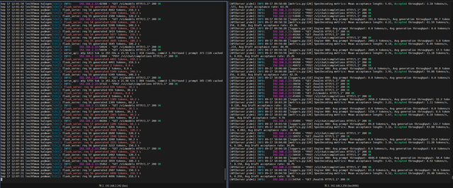

https://i.ibb.co/1Gb9L4Fg/image.png
