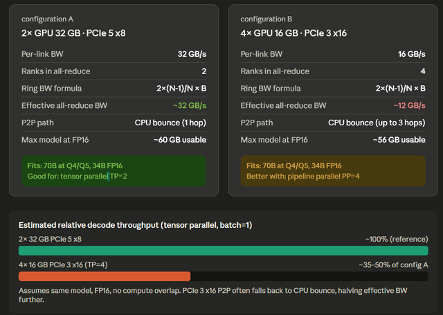

Il n'y de 3090 que le titre, en dessous ce sont des 3060/3070/3080.
n°38645
Tronklou
❤❤ Vrp Bambulab à mi-temps ❤❤
Posté le 10-06-2026 à 14:39:21  profilanswer
Autant prendre deux 3060 12gb, c'est le meilleur ratio prix/vram à mon sens, ca reste rationnel en consommation , pas trop dur de caser ça dans une vraie tour classique et pas besoin d'avoir des quantitée de ram folle.

Non mais vous cablez comment X cartes des 16GB pour avoir une infra qui tient la route ?
Car bon... La deja je vois j'ai pris une B850 creator pour avoir 2 pcie 5.0 en 8x...
C'est pas du mining de bitcoin quoi... Tu peux pas avoir des deports en USB... Ca mange trop de perf...

Si t'es 100% en VRAM t'as plus trop besoin des lignes pcie une fois le modèle chargé non?
n°38668
Pipould's
Posté le 10-06-2026 à 16:53:28  profilanswer
https://i.ibb.co/gZzD962y/image.png

Ok, ca marche, mais:
1. Arrives-tu a charger un modele plus gros ? (je suppose que oui)
2. As-tu un meilleur prefill vs 1 carte ? Si oui, est-ce que le gain est lineaire, loga... ?
3. As-tu une generation vs 1 carte ? Si oui, est-ce que le gain est lineaire, loga... ?
Biensur sur le meme modele a taille de contexte equivalent.
Message édité par Pipould's le 10-06-2026 à 17:50:53

Les LLMs disent pas mal de conneries pour le tuning local. J'ai essayé avec Gemini et c'est a 80% de la merde, des paramètres hallucinés, des options qui ne font pas du tout ce qu'il dit qu'elles font, etc.
1. Oui
2. pas en RPC et surtout a cause du split=layers
3. pareil :o
En split=tensor ça devrait être linéaire mais je peux pas tester.
