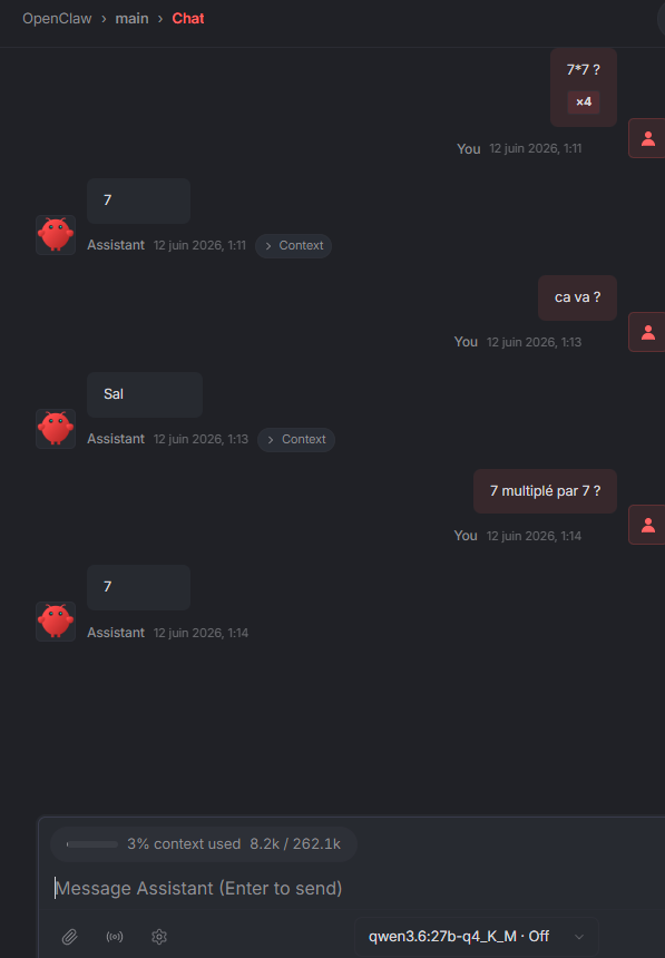

Je deviens fou.
J'ai installé openclaw. Il a bien marché 5mn, puis est devenu fou.
Il me balance des réponses aléatoires
https://i.ibb.co/7xk9dKcc/image.png
J'ai réinstallé, toujours le même soucis.
La même question sur Ollama se passe bien.
Vous avez une idée ?

tu as supprimé le répertoire d'openclaw (.openclaw) quand tu l'as désinstallé ?
tu as quoi dans tes 8200 tokens de context ? curieux concernant de potentiels skills également :jap:

Posté le 12-06-2026 à 08:19:23  profilanswer
croustx a écrit :
Je deviens fou.
C'est quoi ta config coté inférence?
Q4 pour OC c'est peut être pas suffisant, OC a tellement de merde dans le context ...
peut être que tu as une limite de thinking/output?
Message édité par the_fennec le 12-06-2026 à 08:20:20

Posté le 12-06-2026 à 09:18:11  profilanswer
J'ai fait une ré-installe avec zero skills, et même soucis.
J'avais pas remarqué le context.
Comment je peux l'ouvrir pour voir les détails ?

J'ai une 3090.

Je parle coté inférence, tu utilises quel soft avec quel paramètres? 256k de contexte avec 24GB de VRAM c'est ambitieux :o
Tu as quoi comme quantification de cache? Essaye 32k en q8 voire non quantifié.
Après Openclaw est codé avec le cul et marche juste parce que les gens l'utilisent avec des très gros modèles.

Posté le 12-06-2026 à 10:04:39  profilanswer
OTAN pour moi :o
Bon, j'ai trouvé le soucis.
J'ai supprimé OpenClaw desktop ... et ça refonctionne ... aucune idée de ce qu'il s'est passé

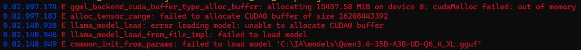

Salut,
Besoin d'un petit conseil technique pour la gestion des modèles MOE avec llama.cpp
J'ai 2 GPU RTX 3060 12G et lorsque je veux décharger un peu sur le CPU en utilisant --n-cpu-moe j'ai l'impression qu'il essaie de caser les couches GPU dans une seule carte.
Si je n'utilise pas --n-cpu-moe la charge semble bien répartie entre les 2 GPU.
Du coup je dois mettre une grosse valeur à --n-cpu-moe (mini 28) mais du coup avec des perf pourries, en dessous c'est out of memory...
Voici ma conf :
Code :
  1. C:\IA\llamacpp\llama-server.exe ^
  2.   -m C:\IA\models\Qwen3.6-35B-A3B-UD-Q6_K_XL.gguf ^
  3.   --alias qwen3.6-35b-a3b ^
  4.   --no-mmap ^
  5.   --flash-attn on ^
  6.   --jinja ^
  7.   -ctk q8_0 -ctv q8_0 ^
  8.   --no-mmproj ^
  9.   --mlock ^
  10.   --temp 0.6 --top-p 0.95 --top-k 20 --min-p 0.0 ^
  11.   --presence-penalty 0.0 --repeat-penalty 1.0 ^
  12.   --reasoning-budget -1 ^
  13.   --host 0.0.0.0 --port 8033 ^
  14.   -np 1 ^
  15.   --threads 12 ^
  16.   --ctx-size 131077 ^
  17.   --n-cpu-moe 28 ^
  18.   --main-gpu 0 ^
  19.   --fit on ^
  20.   --fit-target 512
La répartition qu'il me sort :
https://rehost.diberie.com/Picture/Get/f/521017
J'ai tenté de configurer les couches manuellement mais même résultat
--split-mode layer
--tensor-split 21,21
--fit off
Message édité par jojo_le_haricot le 12-06-2026 à 20:44:26

Normalement avec 24 de VRAM et le model 35B tu devrais tout faire rentrer sur la vram avec un ctx a 130k non ?
En effet pour le cas présent mais imaginons que je veuille faire la meme chose avec un contexte de 260k et une quantification q8 :)

Je pense qu'il faut que la somme de tes layers arrive a 41
donc par exemple 5+18+18:
Code :
  1. --ctx-size 131077 ^
  2. --n-cpu-moe 5 ^
  3. --tensor-split 18,18^
  4. --fit off
n°39081

Modoadorateur
Posté le 12-06-2026 à 22:40:55  profilanswer
the_fennec a écrit :
Oui, Qwen3.6-35B-A3B-uncensored-heretic-APEX-I-Balanced de mudler:
https://huggingface.co/mudler/Qwen3 [...] -APEX-GGUF
ça fait le taf' :o
Impossible de le faire fonctionner sur openclaw par contre. Il ne répond pas

En fait il semblerait que le problème ne vienne pas de --n-cpu-moe car même quand je ne l'utilise pas ça merde quand j'utilise --tensor-split
Cette config fonctionne :
Code :
  2. --fit on
Celle-ci non (quelles que soient les valeurs pour tensor-split) :
Code :
  2. --tensor-split 21,20^
  3. --fit off
https://rehost.diberie.com/Picture/Get/f/521034
y'a pas de raison. Tu dois avoir une erreur de config dans l'URL / modèle. Tu le charges en just in time ?
sinon heretic marche bien chez moi aussi :jap:
