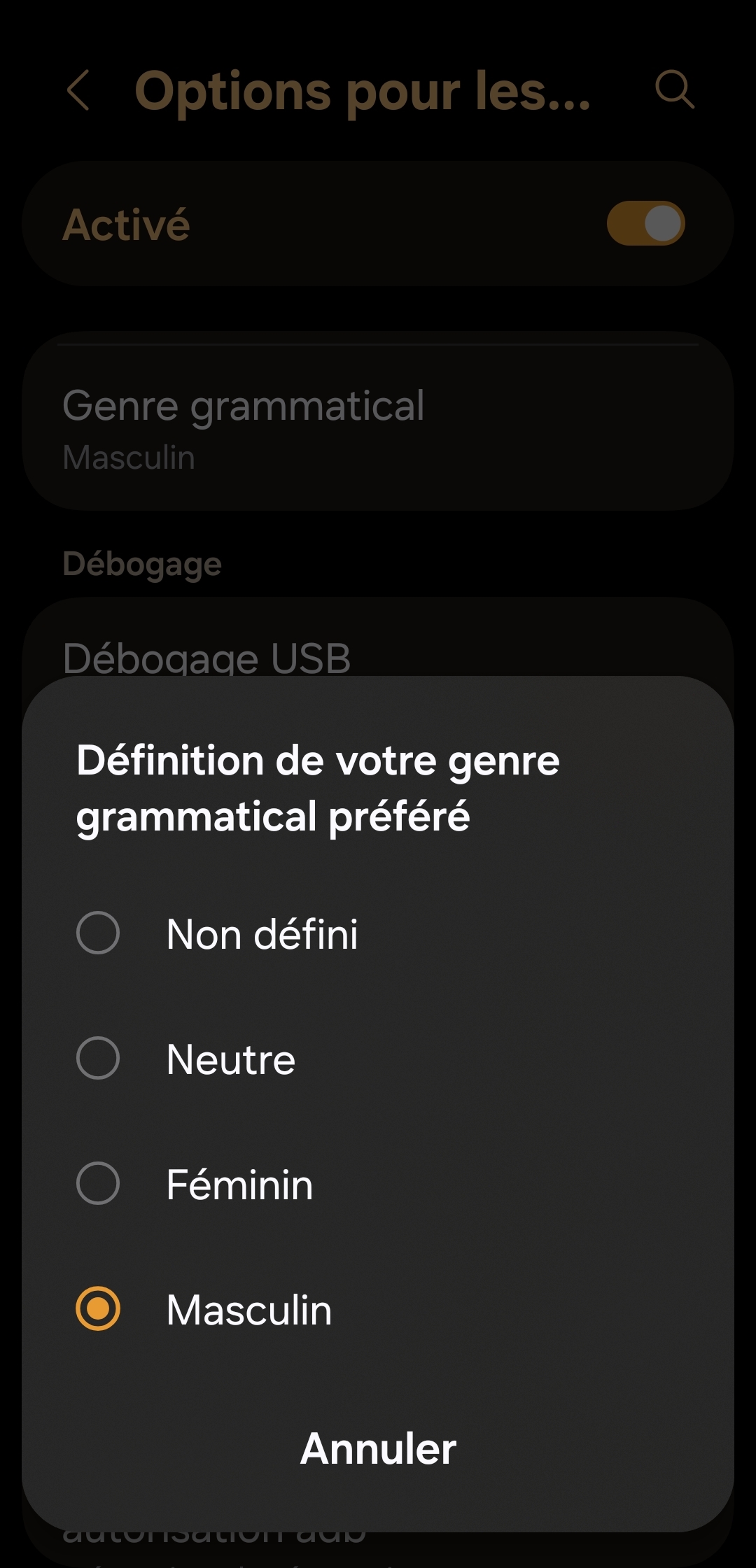

Option découverte par hasard à l'instant dans les options développeurs :
https://rehost.diberie.com/Picture/Get/r/437552
C'est nouveau ?
À quoi cela peut-il servir ?
