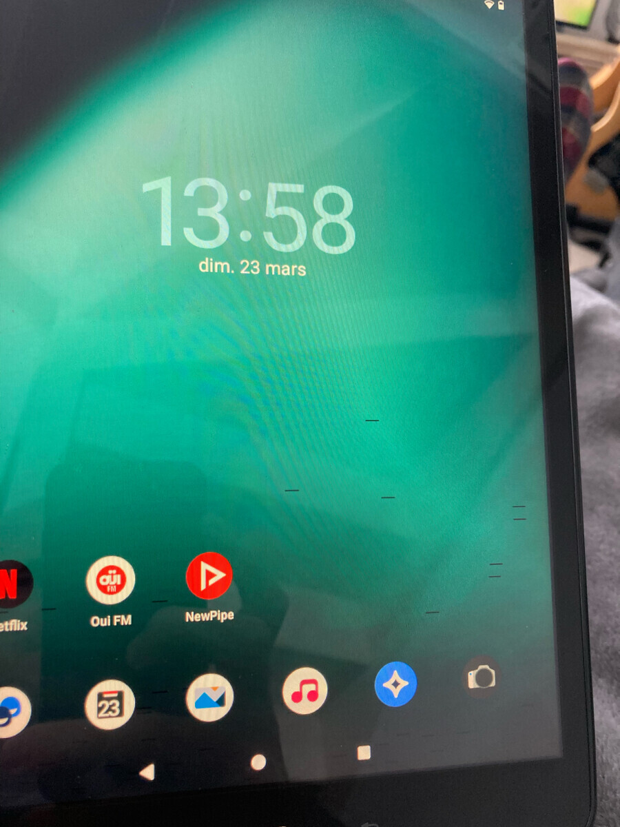

Bonjour,
J’ai mis à jour de LOS16 à LOS20 ma tablette Samsung tab A 9,7 (sm-t550) et j’ai des traits horizontaux qui apparaissent sur le wallpaper :
https://img3.super-h.fr/images/2025/03/23/snapshot_282475249ef461df1fd3d02f5.jpg
Vous savez comment les faire disparaître ?
Merci d’avance
n°2749199
hfr of the​ dead
Posté le 24-03-2025 à 14:08:44  profilanswer
je m'auto réponds : en passant par une appli tierce de wallpapers, fini mes traits.
