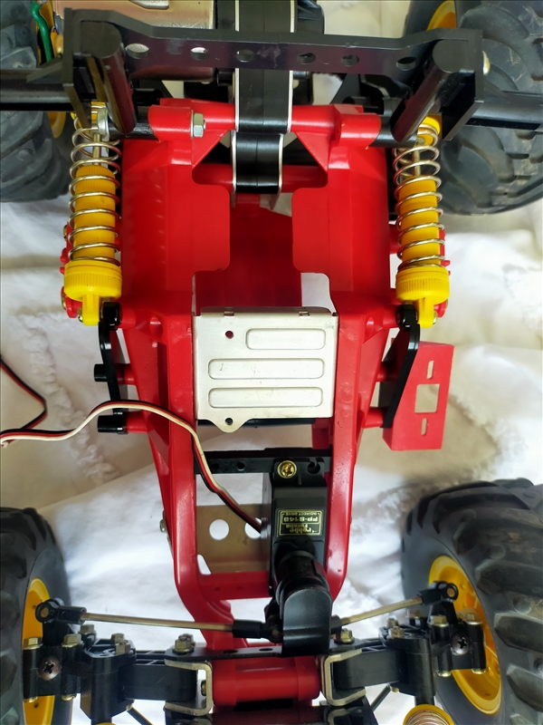

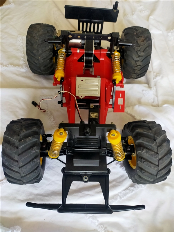

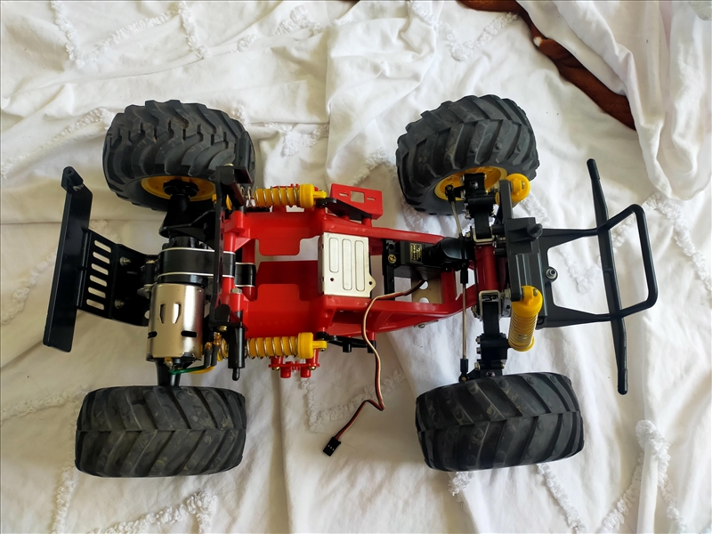

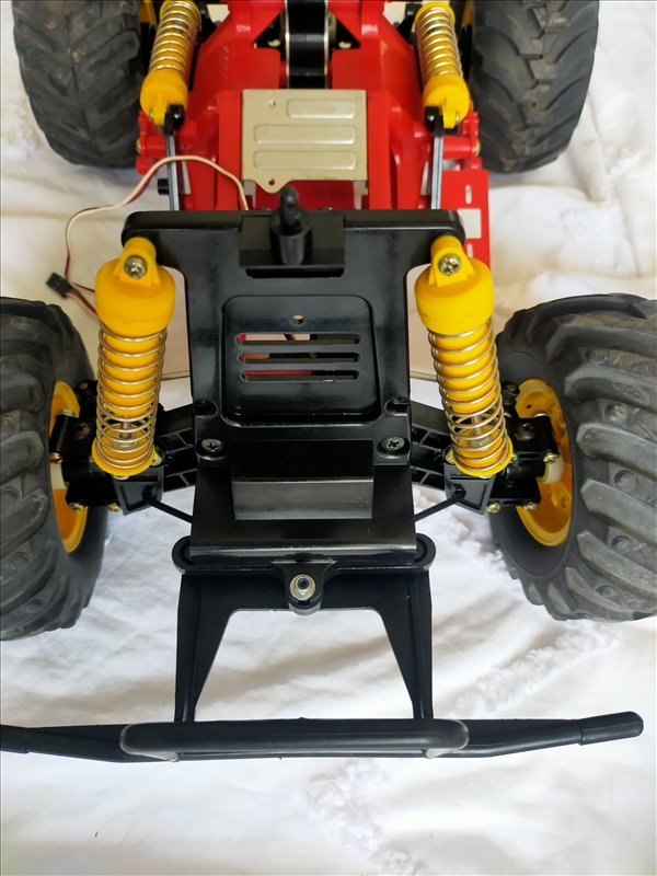

Cool! Du travail de restauration ! Mais elle est en plutôt bon état pour son âge.
Ah ce prix là, tu as de la marge pour refaire du propre!

Mais carrément, je la trouve super propre pour ses 39 ans (je suis beaucoup moins bien conservé à 45  :whistle: ) !
Il manque quelques pièces mais rien que je ne puisse trouver avec la réré donc je pense qu'au final pour une centaine d'euro j'aurai une Monster Beetle originale plutot clean  [:agkklr]

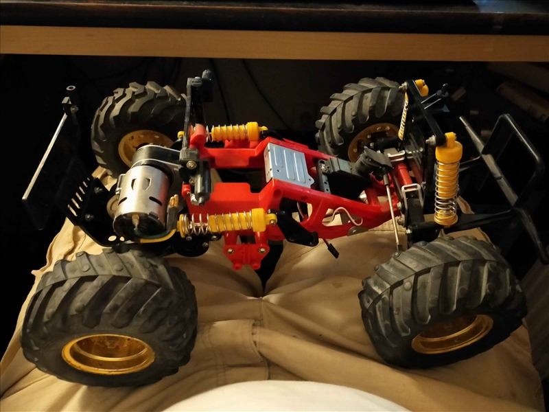

Fait gaffe, le châssis de la manta est très large en "haut", j'espère que la carrosserie va passer  :sweat:

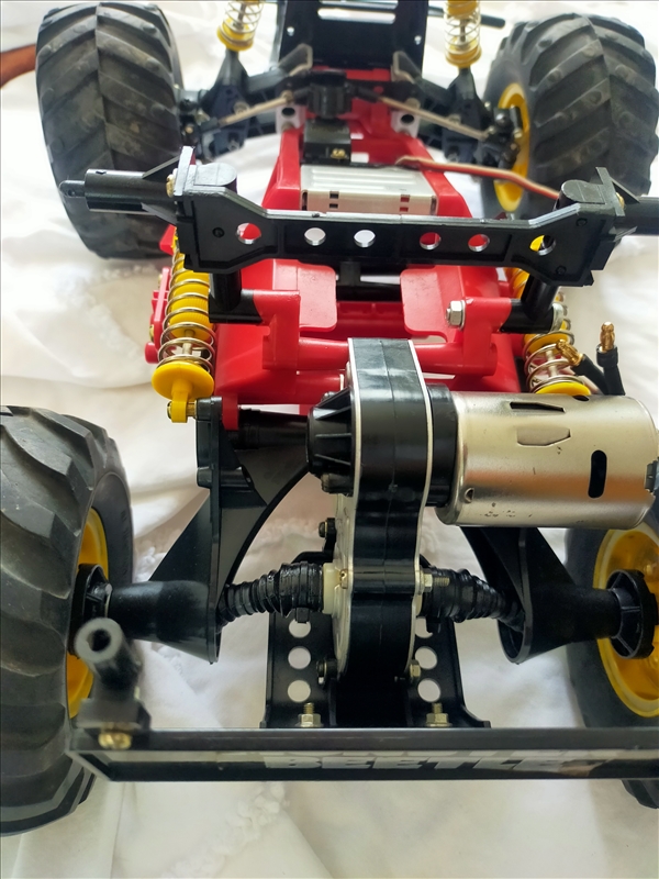

Sinon j'ai eu un retour de RC Team : le kit amorto de la Top Force n'est plus dispo chez T2M, désolé ! [:yiipaa:4]
EDIT :
Et hop !
https://rehost.diberie.com/Picture/Get/r/426863
Message édité par Duncan le fremen le 22-08-2025 à 22:09:42

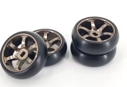

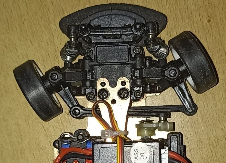

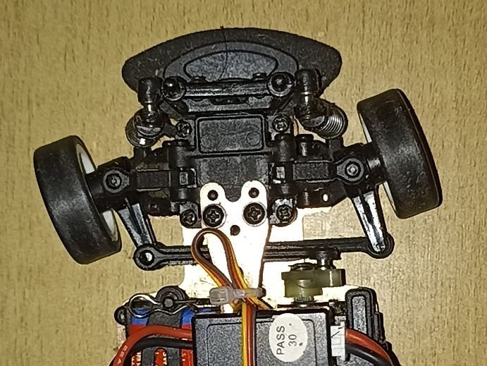

J'ai reçu ma petite wltoys K969 (une porsche drift) !
Super sympa !
Je m'attendais pas a une si petite taille de roue pour du 1/28eme (2,5 cm de diamètre) mais c'est une jolie savonnette qu'on peut parfaitement graduer.
J'ai mis une heure à démonter et graisser les engrenage, différentiels.
Au passage, mes deux différentiels sont fixe. Les non fixe servent à adapter la rotation des roue de façon coordonné durant les virage c'est ça ?
J'ai déjà dépensé 14 € de plus pour une carrosserie Rally, support plus haut pour la dite carrosserie, et 4 nouvelles roues avec des pneus un peu profilé comme ça, il parait que c'est mieux
https://image.noelshack.com/fichiers/2025/35/2/1756242802-clipboard-08-26-2025-01.jpg

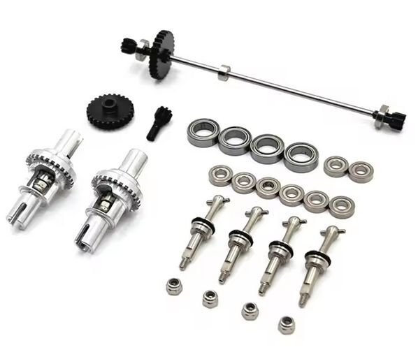

Posté le 27-08-2025 à 17:34:36  profilanswer
Ho puis aller j'ai craqué pour le kit engrenage, 2 différentiels, 4 prises de roue , axe de transmission en métal pour 12,99 € le tous ! Je suis ADDICTTTTT :lol:
https://image.noelshack.com/fichiers/2025/35/3/1756309022-clipboard-08-27-2025-01.jpg
Super sympa !
https://image.noelshack.com/fichier [...] 025-01.jpg
 [:aia]
Pour les diffs, c'est exactement ça : les diffs bloqués pour le drift, les roues tournent toujours à la même vitesse ce qui favorise la glisse et inversement avec les non-bloqués qui vont repartir la motricité selon la charge sur les roues.
Donc en tout cas ça confirme ma supposition ; tu peux adapter n'importe quelle carro avec au besoin les support adaptés, c'est cool.
Pour les pneus je pourrai vraiment pas te dire, mais effectivement la surface en contact au sol va être ultra réduite donc ça devrait pas mal glisser.

C'est l'avantage de WLtoys : tu trouves toutes les options sur Ali apacher !

Posté le 27-08-2025 à 21:44:08  profilanswer
Merci Duncan :jap:
Par contre les différentiels métal que j'ai commandé doivent être non-bloqué (voir photo ci dessus).
Bon je verrais bien, ça doit pas influer énormément sur la qualité du drif je présume.

Posté le 27-08-2025 à 22:55:05  profilanswer
Je pense que c'est très facile à bloquer soi-même.
Voire le limiter avec de la graisse très épaisse.

Franchement à cette échelle je pourrais pas te dire, mais d’expérience en 1/10 et 1/8, les diffs jouent énormément sur ta capacité à drifter !
Par exemple sur mon TC-02 (buggy 4x2 avec moteur en porte à faux arrière) j'ai serré le diff à fond pour qu'il drift un max ; c'est totalement inefficace, mais super fun avec un 10T.
Sur mon XB4 4x2 (moteur central avant) j'ai un diff très libre ; c'est pas fun du tout mais diablement efficace !
Donc sur un petit bouzin très léger avec des pneus ayant très peu d'adhérence, ça peut marcher même avec des diffs libres mais ça sera surement moins bien qu'avec des diffs bloqués.

Par contre je m’aperçois qu'elle a pas un gros angle de braquage, surtout qu'il y a un bon potentiel d'amélioration de base.
La première photo est l'angle maxi avec le servo moteur, voiture allumé, la deuxième mise est voiture éteinte, et j'ai bouger les roues a la main :
https://image.noelshack.com/fichiers/2025/35/5/1756488029-servo.jpg
https://image.noelshack.com/fichiers/2025/35/5/1756488032-manuel.jpg
Qu'en pensez vous ?

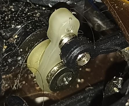

Edit : Je constate qu'on peu rehausser le point d'encrage au niveau du bras du servomoteur, ce qui va automatiquement augmenter l'angle de braquage. Curieux que ça soit pas mis d'origine.
https://image.noelshack.com/fichiers/2025/35/5/1756488950-img-20250829-193440-1.jpg
Edit 2 : Modification effectué, j'ai le même résultat que la photo 2 avec le servomoteur, génial  [:aia]
Message édité par Foxus666 le 29-08-2025 à 20:18:48

Sur ta radio, tu as peut-être un potard d'amplitude. tu pourrais ainsi augmenter la course totale.

Posté le 31-08-2025 à 19:05:49  profilanswer
Sur le Monster ? Nul part !  :whistle:
J'ai fais un nettoyage rapide et un petit coup de MO94 :
https://rehost.diberie.com/Picture/Get/r/429347
https://rehost.diberie.com/Picture/Get/r/429348
https://rehost.diberie.com/Picture/Get/r/429349
https://rehost.diberie.com/Picture/Get/r/429350
https://rehost.diberie.com/Picture/Get/r/429352

Salut,
Je galère à trouver des roues pour un petit modèle Maverick Ion RX 1/18 :
https://www.bigsquidrc.com/wp-content/uploads/2016/01/HPI-Maverick-ION-RX-Rally-Car-Review-13.jpg
Ce sont des roues avec un méplat.
Les axes de roues :
https://cpbvrc.fr/upload/ImageForum/1747063116.png
Les roues :
https://cpbvrc.fr/upload/ImageForum/1747063147.png
Vous auriez une idée ?
