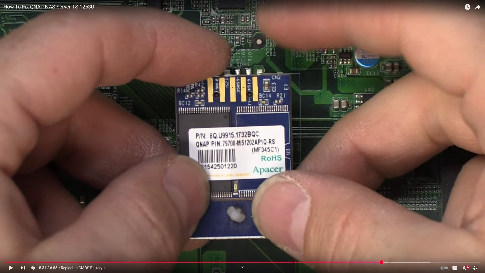

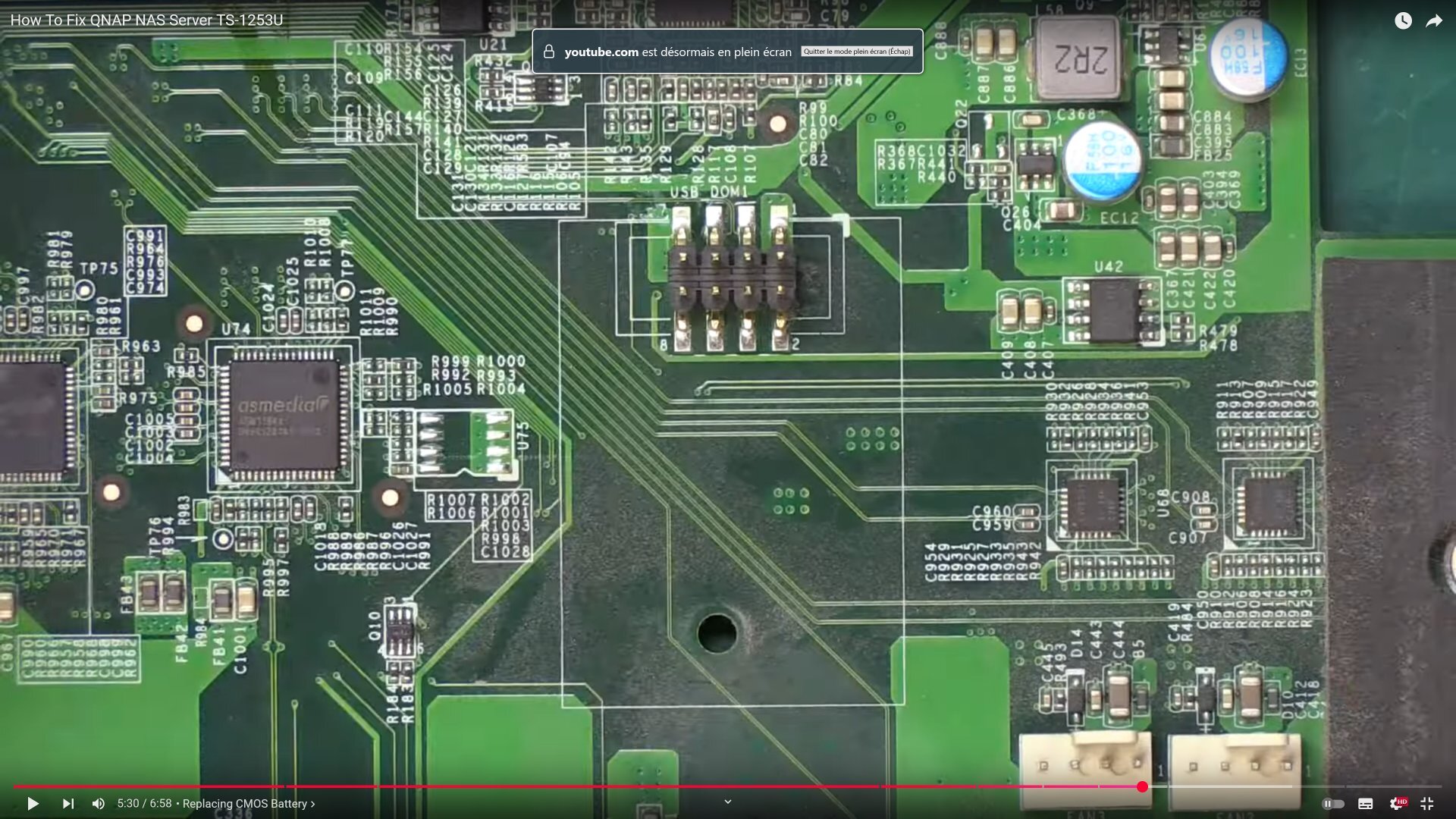

Posté le 17-07-2025 à 15:02:48  profilanswer
Ainsi que je le disais dans le topic généraliste il y a quelques jours, même si je ne poste plus rien, je continue mes recherches.
Depuis l'année dernière, lorsque j'ai temporairement cessé mes essais pour cause de maladie, y'a un gars sur YT qui dépanne
des NAS. Et donc, il a réparé d'autres appareils.
J'ai ainsi pu "voir" à quoi ressemble un "DOM", je vous mets quelques images :
En bas à gauche
https://zupimages.net/up/25/29/qpdo.jpg
https://zupimages.net/up/25/29/cltz.jpg
Emplacement labellé "USB_DOM1"
https://zupimages.net/up/25/29/7t7h.jpg
Cela me permet de confirmer que mon nas n'a pas cette petite carte qui s'enquille sur 8 pins. Ca n'aide pas la cause, mais au
moins, ça permet de montrer ce que c'est.

Si sur le TS-453Be c'est une eMMC directement sur la mobo
Voila lien de la vidéo => https://www.youtube.com/watch?v=RG3ESzsISdA
