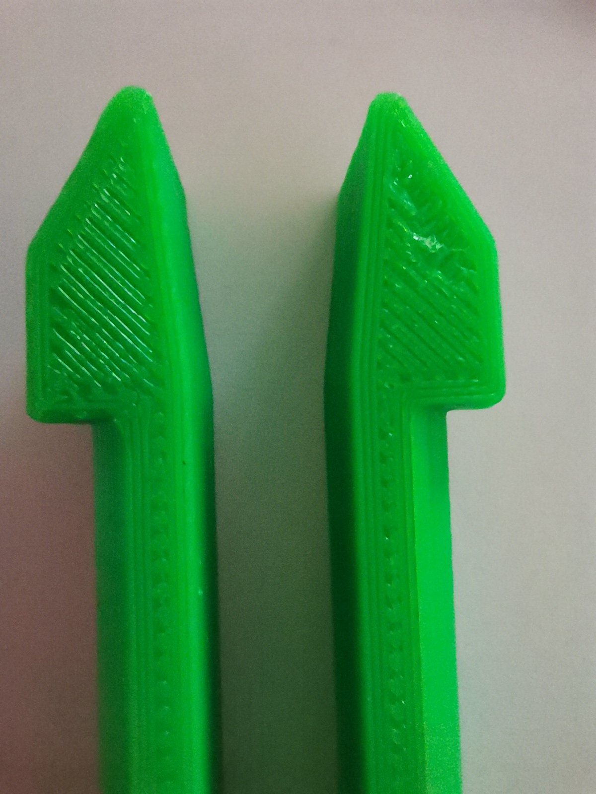

je suis en train de le tenter, j'ai un piti souci avec les bases des prints, c'est légèrement gondolé:
https://img.super-h.fr/images/00100lrPORTRAIT_00100_BURST20200408184821385_COVER.md.jpg
(j'ai essayé d'accentuer sur celle de droite)
avec des brins qui normalement s'engagent avec juste l'espace nécessaire, ca semble ne pas se déployer aussi bien... de quoi ca peut venir? manque de ventil sur les premières couches?
n°298194
https://img.super-h.fr/images/00100 [...] VER.md.jpg
C'est normal en fait l'écrasement (La première couche est toujours plus écrasée), même si je trouve cela assez prononcé sur ta photo.
Vérifie dans PrusaSlicer que tu as bien la correction de pâte d'éléphant activée. Normalement c'est activé par défaut sur la dernière version sortie il y a 1 semaine environ.

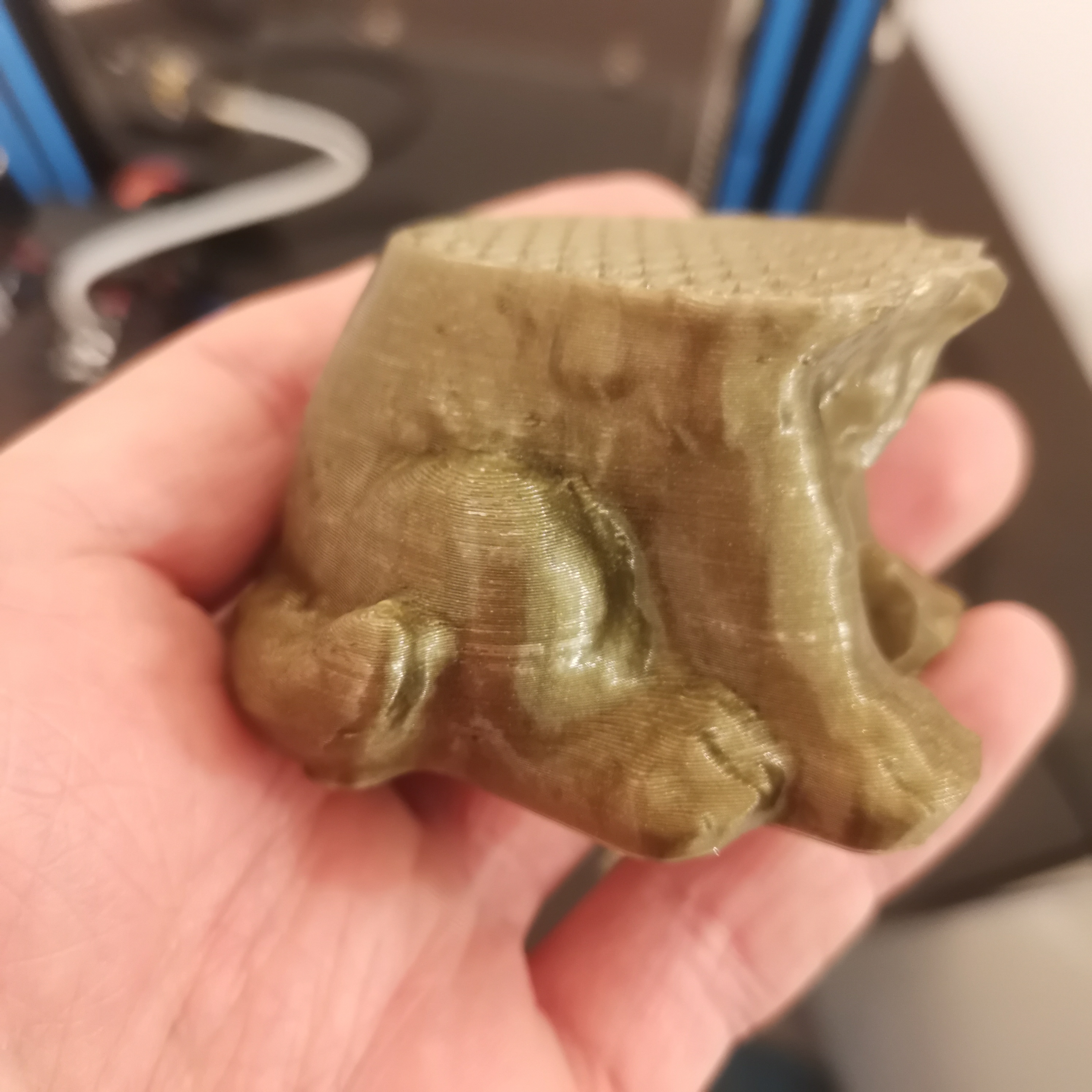

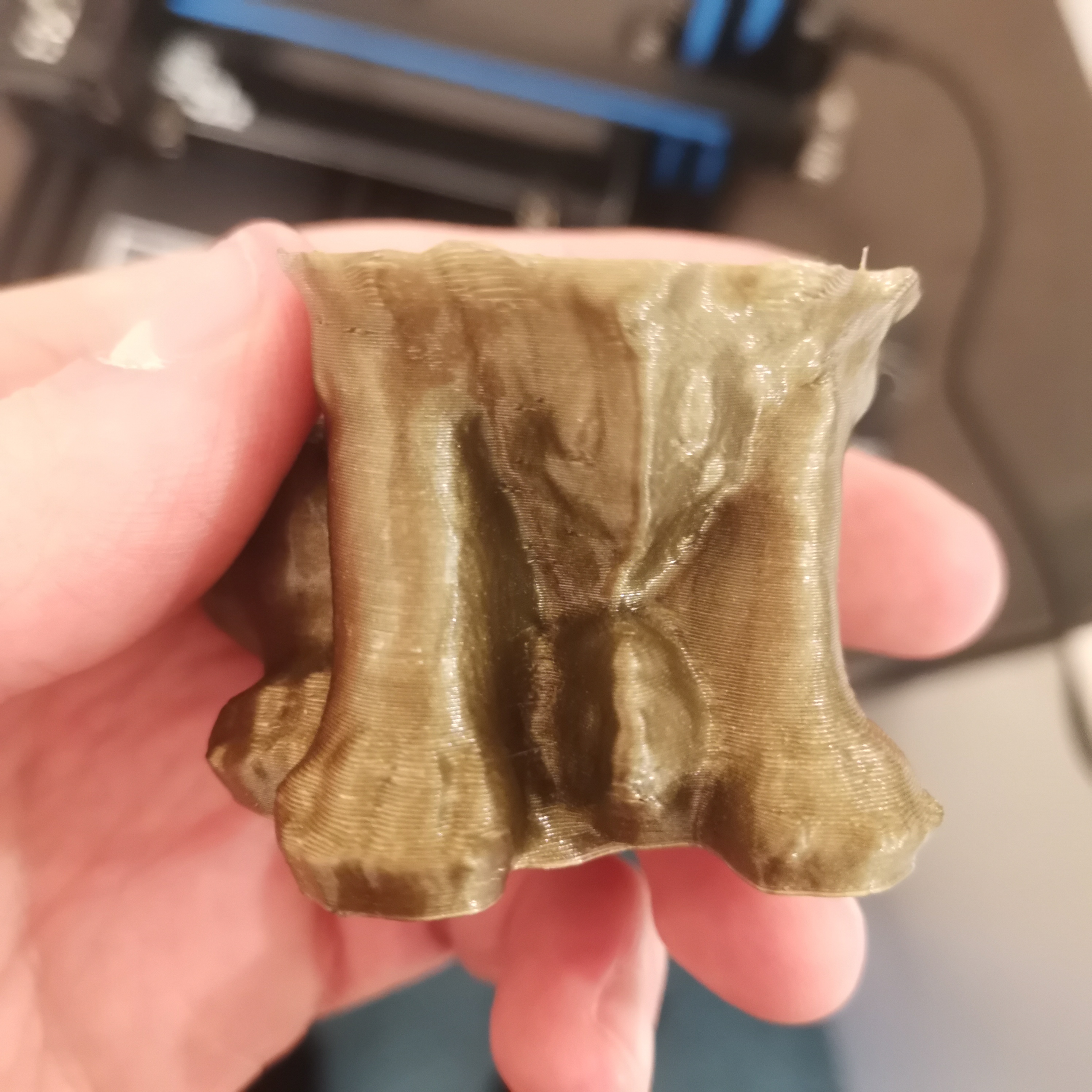

Première impression avec la geetech out of the box.
https://rehost.diberie.com/Uploads/0/20200408-201141-ca85c414-a37c-4a84-befa-007e90af8212.0.res.jpg
https://rehost.diberie.com/Uploads/0/20200408-201353-9dcb6025-147e-4a7b-8bdc-cb16c2ec2727.0.res.jpg
Toujours aucun incendie à signaler :o
