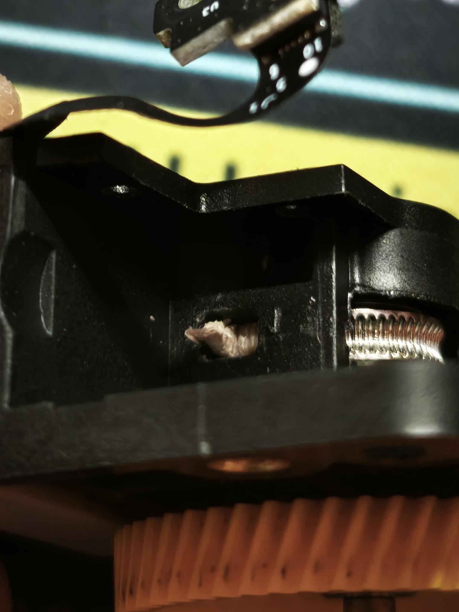

J'ai un bout de filament fondu (PLA) qui coince mon extrudeur (P1S), je sais pas comment c'est arrivé, mais impossible de le virer, j'arrive même pas à enlever l'engrenage jaune de l'extrudeur, tout est coincé, j'ai essayé plein de truc mais rien à faire ... Une idée ?
Photo du souci :
https://rehost.diberie.com/Picture/Get/f/528837
n°492204
minux
On Linux ...
Posté le 12-07-2026 à 17:34:58  profilanswer
Bon, ma femme a réussi à virer le bout de plastique coincé et on a pu sortir l'engrenage, j'ai tout remonté et relancé une impression sans problème, ouf, mais quelle galère !
Ça vous est déjà arrivé ce genre de truc ?

Typiquement : impression longue de PLA sans ouvrir la porte en grand et/ou retirer le capot superieur ?

J'imprimais une grosse pièce en PETG avec support et interface en PLA pour que ça s'enlève plus facilement, et oui caisson fermé, comme pour toutes mes impressions.
C'est qu'il faisait trop chaud dans le caisson pour le PLA ?

fred_zhuzh​u
Posté le 12-07-2026 à 19:05:34  profilanswer
Je sais pas où se trouve ton imprimante mais si dans la pièce il fait 25/30 degré avec un bed à 70/80 degré : ta chambre fermée va être à 40 degré ou pas loin : c’est beaucoup trop pour du PLA et surtout sur de longues pièces
Tu as quoi comme imprimante ?

Posté le 12-07-2026 à 20:03:27  profilanswer
P1S au garage (30°C dans la pièce en ce moment, alors que d'habitude ça dépasse pas les 23/24), bed à 75°C pour le PETG, donc effectivement c'est sûrement à cause de ça.
Next time j'ouvrirai tout pour éviter que ça se reproduise, j'espère juste que ça va pas poser de problème pour la pièce qui est globalement en PETG, ou alors je laisse les interfaces de supports en PETG, ça sera plus chiant à enlever mais au moins la pièce se terminera correctement :D
je fais toutes mes impressions PLA caisson tout fermé depuis le début sur mes P1S je n'ai jamais eu un tel pb.
pour moi ce n'est pas lié à cela.
ouais genre 3 ou 4 fois déjà, pour le moment j'ai réussi à virer le bout coupable au démontage, maintenant je fais ça en 5 minutes, mais c'est bien relou oui :D
Tu as eu de la chance  :sweat:
Le cas est documenté depuis longtemps sur les machines fermées, le fait qu'il imprime en petg avec pla en support empire encore le problème vus les températures d'extrusion et de la chambre avec un bed encore plus chaud .

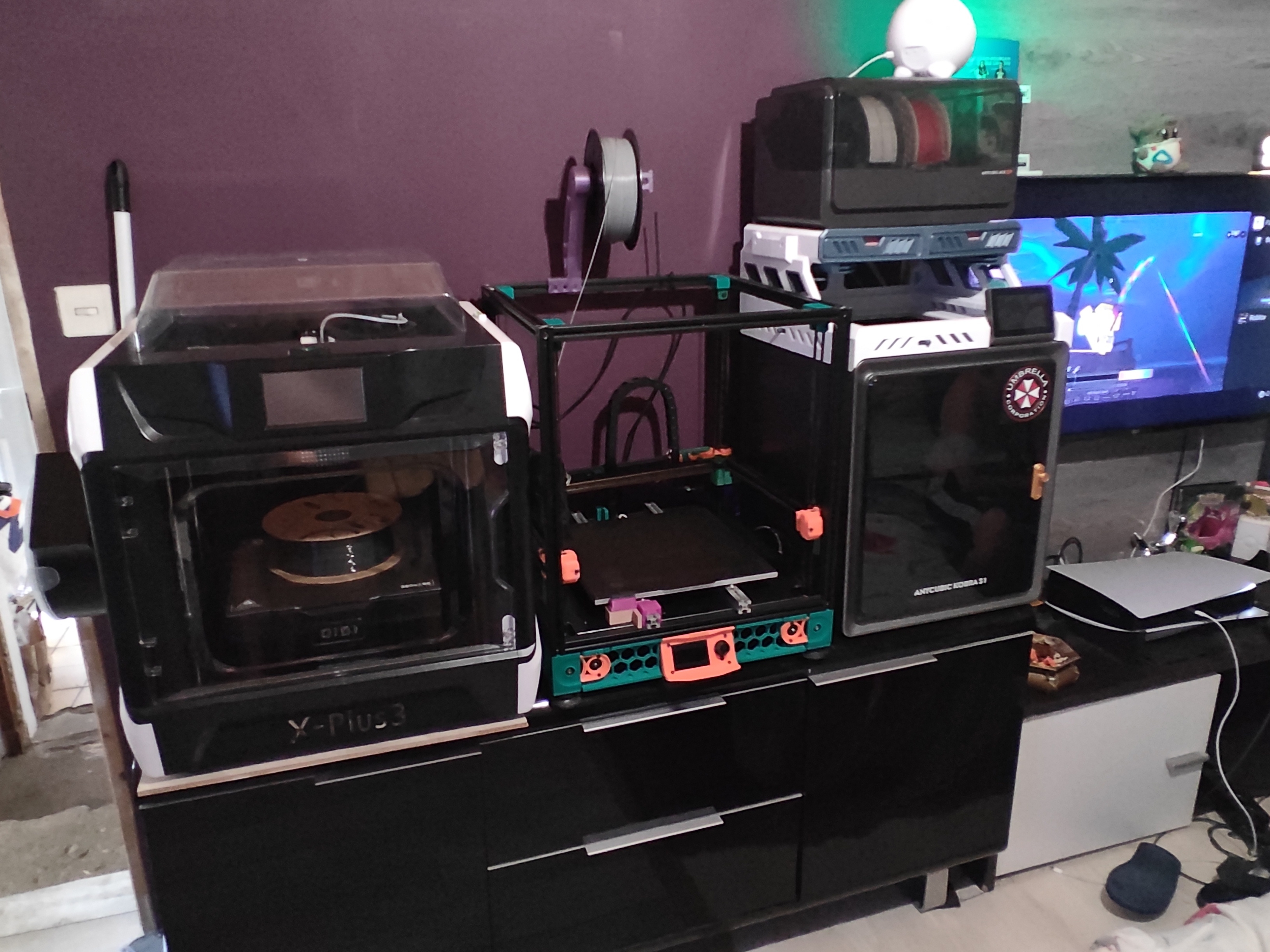

cmanu03
Posté le 13-07-2026 à 18:11:48  profilanswer
Ça commence à devenir juste niveau place.....  :D
Et y a pas la v400.... :o
https://rehost.diberie.com/Picture/Get/r/529131

Posté le 13-07-2026 à 18:16:06  profilanswer
dans le salon ?
pas trop chiant le bruit des machines ?
n°492260
cmanu03
Posté le 13-07-2026 à 18:22:11  profilanswer
C'est pas vraiment un salon. C'est plus un bureau/atelier avec un tout petit coin Tv ( enfin plutôt console.... ).
Et non je suis habitué,de plus j'ai souvent des écouteurs.
Membre de l'amicale des amateurs de rond-point depuis mai 2016.
JE me sent un peu chez moi  :D  :love:
topic des bougnats http://forum.hardware.fr/forum2.ph [...] 0&trash_po
n°492279
Tronklou
❤❤ Vrp Bambulab à mi-temps ❤❤
Posté le 14-07-2026 à 12:16:14  profilanswer
Il y avait pas aussi une T1 pro ?  [:clooney2]
Victime de girafophobie, mais se soigne.
n°492280
cmanu03
Posté le 14-07-2026 à 12:17:14  profilanswer
Plus depuis longtemps.
n°492281
Tronklou
Posté le 14-07-2026 à 13:18:29  profilanswer
La v400 a gagnée versus la T1 pro ? :O
Chez moi c'est le contraire, la v400 a voguée vers d'autres horizons :D
D'ailleurs j'ai peut-être une sovol zero en arrivage prochainement
n°492282
cmanu03
Posté le 14-07-2026 à 13:20:40  profilanswer
C'est ma 2ème v400 , récupérée aussi chez Flashlinker. LA 1ère est aussi partie depuis un moment. :D
La T1 pro est partie chez Arank.
