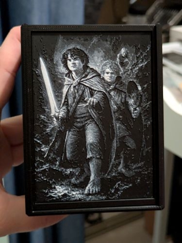

https://rehost.diberie.com/Picture/Get/t/534239 https://rehost.diberie.com/Picture/Get/t/534240 https://rehost.diberie.com/Picture/Get/t/534241 https://rehost.diberie.com/Picture/Get/t/534242

J'ai tellement envie de m'en faire des "hueforge" aussi, mais ça a l'air compliqué :(
Par exemple pour un tableau DooM
Imprimer à 100% de remplissage avec une hauteur de couche de 0.08mm et une couche de base de 0.16mm
Le modèle mesure 134.67x200mm
Vous pouvez imprimer à des hauteurs de couche plus élevées en dessous de l'épaisseur de base de 0.48mm
L'épaisseur maximale autorisée est de 2.24mm et l'épaisseur réelle est de 2.24mm
    #000000 PLA BambuLab Mat Charbon  Distance de transmission : 0.6
    #c00d1e PLA BambuLab Rouge Basique  Distance de transmission : 4
    #ff6a13 PLA BambuLab Orange Basique  Distance de transmission : 7
    #ffe17f PLA BambuLab Mat Jaune Citron  Distance de transmission : 4
Cette impression utilise 4 filaments uniques
Instructions de changement :
    Commencer avec le Charbon
    À la couche #8 (0.72mm) passer au Rouge
    À la couche #13 (1.12mm) passer à l'Orange
Couleurs de bordure uniquement à partir d'ici jusqu'à la fin.
    À la couche #17 (1.44mm) passer au Jaune Citron pour le reste.
:pt1cable:
Rehost | Collect | Link

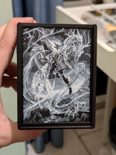

Posté le 06-08-2026 à 14:13:38  profilanswer
DiB91 a écrit :
Oui tout à fait !
Je vais chercher d'autres modèles, avec des profils AMS :jap:

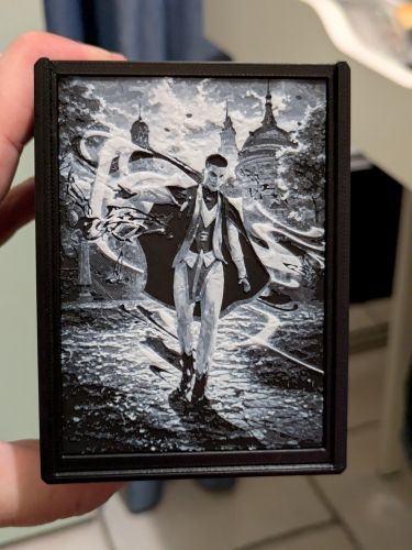

perso, j'ai imprimé ça https://makerworld.com/en/models/14 [...] link-decor (et installé mon frigo avec 4 petits aimants), ça rend très bien
"Les soldats vivent. Et se demandent pourquoi." Toubib (La Compagnie noire) | [TU] Pronomoo

Magnifique :love:

n°493086
arank'thna​r
aka Le Duc, Manouche de l'IT
Posté le 07-08-2026 à 17:09:37  profilanswer
WOOOOOH il est splendide.

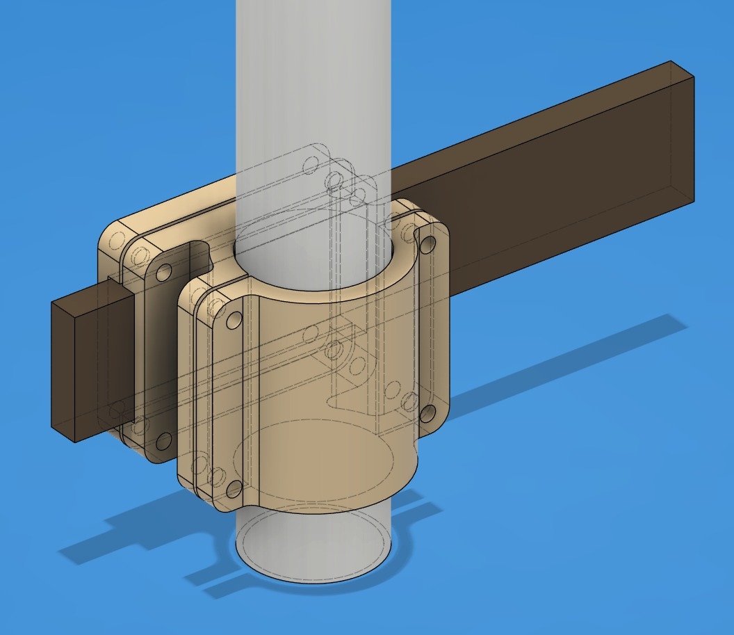

Salut.
Petite question matériaux: mon frère me demande de lui imprimer une boucle pour son spa. Il a même trouvé le modèle
https://www.printables.com/model/57 [...] ckle/files
https://rehost.diberie.com/Picture/Get/f/534801
C'est un truc qui va rester dehors à l'année, j'ai peu d'espoir que ça tienne mais bon je veux bien essayer pour la science.
Le topic recommande quel filament? J'ai du PLA, PETG et ASA. (et du TPU mais pas certain que ça soit judicieux) J'aurais tenté le PETG, mais ne suis pas sûr.
Merci.
n°493108
pich_mu
Posté le 08-08-2026 à 19:35:48  profilanswer
Pour un objet « mécanique » qui va coucher dehors le PETG c’est bien.
Le PLA ne tiendra la chaleur en plein soleil, et je connais pas l’ASA.
n°493109
Ryz
Posté le 08-08-2026 à 20:19:32  profilanswer
Si tu es à l'aise avec l'ASA pourquoi pas, mais le PETG fait bien l'affaire en général niveau solidité + extérieur.
n°493110

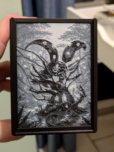

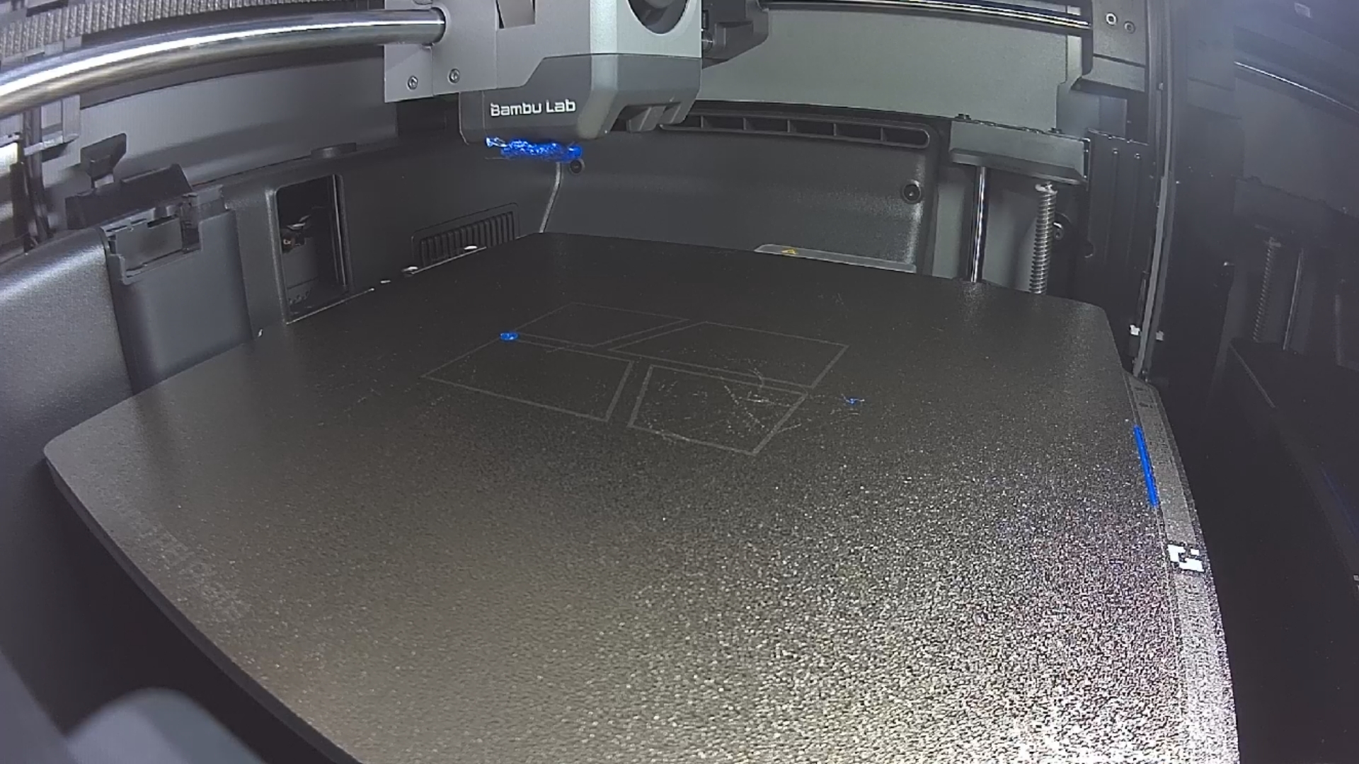

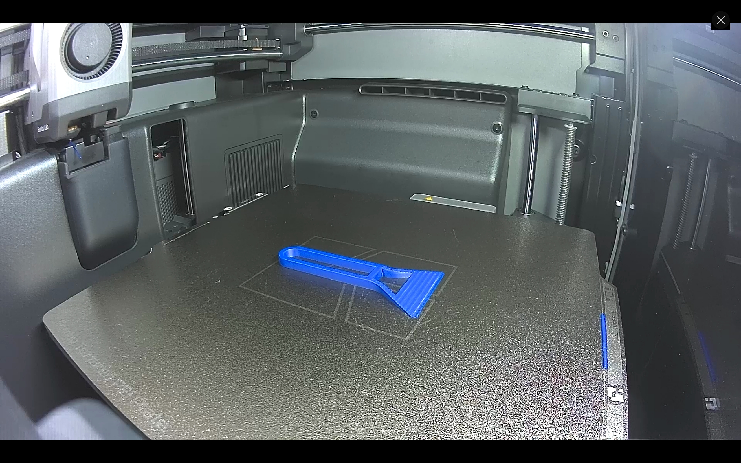

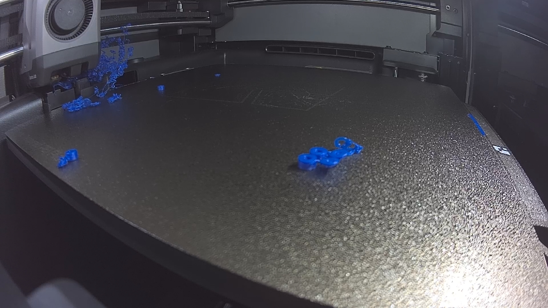

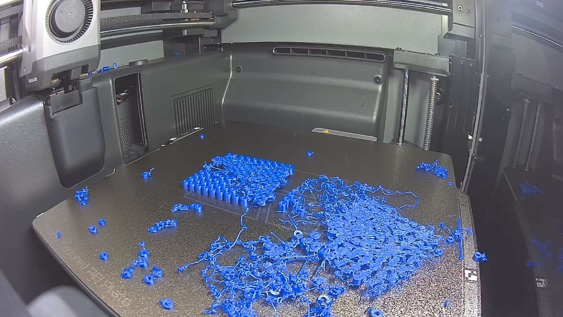

De mon côté j'ai réessayé d'imprimer les fameuses perles à repasser...
1 fois
https://rehost.diberie.com/Picture/Get/t/534827
2 fois
https://rehost.diberie.com/Picture/Get/t/534828
Et même 3 fois
https://rehost.diberie.com/Picture/Get/t/534829
C'est pas possible c'est le profil qui déconne on est d'accord ?
J'ai nettoyé le plateau soigneusement entre chaque tentative, et j'ai changé mon filament (PLA Basic bleu) entre la 2e et 3e.
Tous mes autres prints depuis la dernière fois que j'ai posté à ce sujet (une bonne dizaine, PLA et PETG) ont tous fonctionné à merveille...
EDIT : La buse était totalement engluée de PLA bleue noirci suite à ce dernier échec.
J'ai tout nettoyé du mieux que j'ai pu, et j'ai imprimé un échantillon avec le même filament sans le moindre souci :
https://rehost.diberie.com/Picture/Get/r/534837
Je penche donc pour le profil d'impression du modèle qui est daubé. :jap:
Message édité par DiB91 le 08-08-2026 à 21:44:10

n°493121

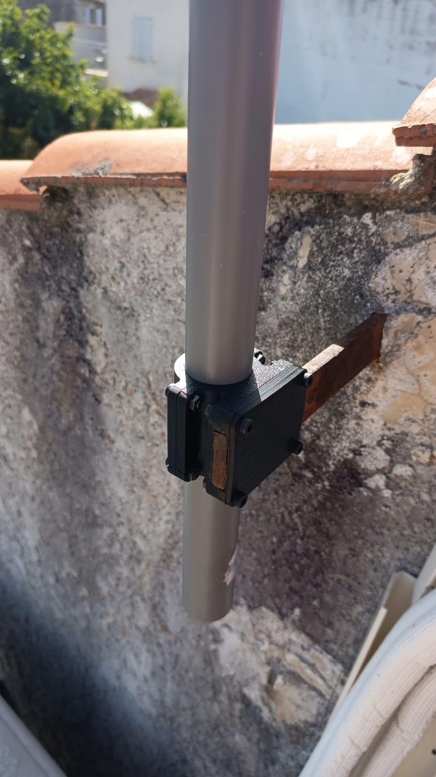

Impression utile du weekend:
https://rehost.diberie.com/Picture/Get/f/534973

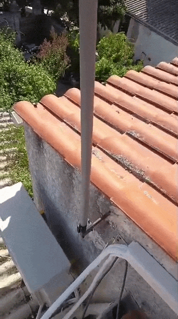

Un support pour ma station météo
impression en ABS:
https://rehost.diberie.com/Picture/Get/f/534974
Stress test  [:niju]
https://rehost.diberie.com/Uploads/0/20260809-193551-7da3bc1d-dc2e-4702-8cb9-ed1ec9764934.0.pic.gif
There's just less in it
Tu l'as dessiné avec quel logiciel ?
n°493143
Kewyn
The World's still the same
Posté le 10-08-2026 à 15:36:05  profilanswer
Fusion 360 :)
